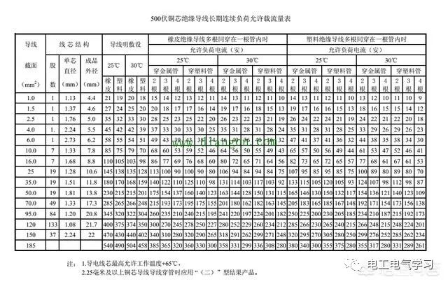

  导线我们可以根据导线的安全载流量,查表求的,也可以根据经验进行估算选型,同时也要考虑铜线的最小安装线径及机械强度问题。一般我们根据电动机额定电流这样算导线的,一个KW一个平方导线,这个导线是铝芯线,折合铜芯线要降一级选择。
  电线安全载流量表
  举个实例,15KW电动机选型。15KW电动机它的估算电流是15*2=30A左右。
  空开选型是:D型电流是30*1.25-1.5,选择电流50A的为宜,C型选择63A。
  接触器直接启动选择65A的,星三角降压启动,主接触器选择32A,星点接触器选择25A即可。
  直接启动用导线10平方,星三角降压启动用导线4平方即可,以上导线选择是铜芯线。

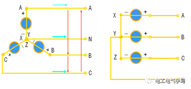

  Y型联接时:U=√3u,I=i
  P=3*1/√3 *U*I*cosj=√3UIcosj

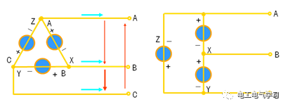

  Δ型联接时:U=u,I=√3i
  P=3*U*1/√3* I*cosj=√3UIcosj

  把三个绕组的末端 X, Y, Z 接在一起,把始端 A,B,C 引出来的接法叫星型联接,又叫Y联接。X、Y、Z接在一起的点称为Y联接对称三相电源的中性点,用N表示。
  星型联接(Y联接)
  将三个绕组始末端顺序相接的接法叫三角形联接。 如下图所示
  三角形联接
