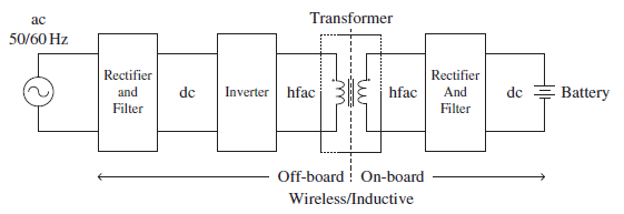

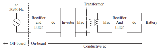

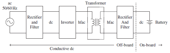

电动汽车充电主要分为传导式充电和无线充电两大类,基本原理图如下:
交流慢充(配置OBC):
直流快充:
无线充电:
仔细观察上述3幅框图,拓扑都很相似,大致包含了以下几个关键步骤:
1 : 对电网交流电进行整流,滤波,得到直流电;
2 : 直流电再次被高频斩波,通过隔离变压器感应到二次侧(隔离变压器的主要作用是形成电气隔离,保障安全,当然隔离变压器也有提升充电效率的作用);
3 : 再将交流电整流,滤波,对电池包进行充电。
