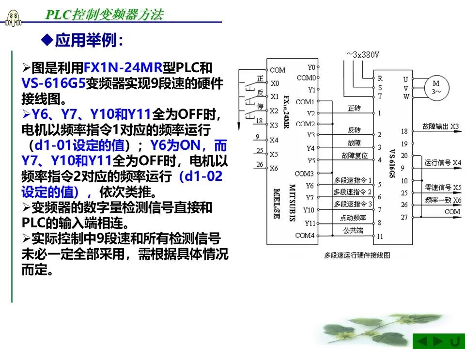

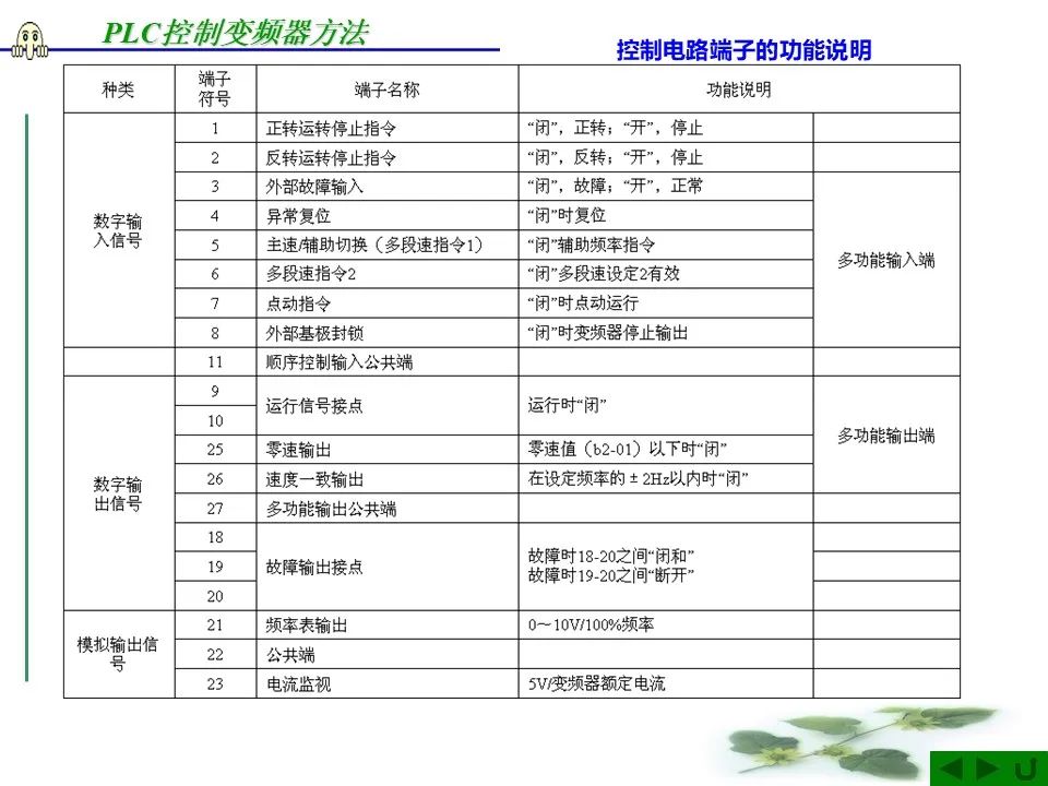

  √变频器通常利用继电器接点或者晶体管集电极开路形式得到这些运行信号,如PLC的继电器输出电路或PLC的晶体管输出电路。
  √ PLC的输出端口可以和变频器的上述信号端子直接相连接。
