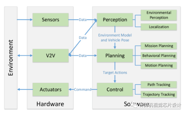

相信大家对自动驾驶中的感知应该很熟悉了,今天我们花点时间来看看规划和控制是怎么玩的。 当然传统的做法是感知,规划和控制相对独立的,但是随着自动驾驶的崛起,特别基于深度学习的崛起,基于数据驱动的算法取得了很广泛的应用。今天我们一起大概回顾一下规划和控制的算法设计。先来看一张自动驾驶的主要算法模块, 这里主要讲规划和控制部分。
poYBAGJeYBSAf2GFAAEdhi690SU393.png?imageView2/2/w/1000

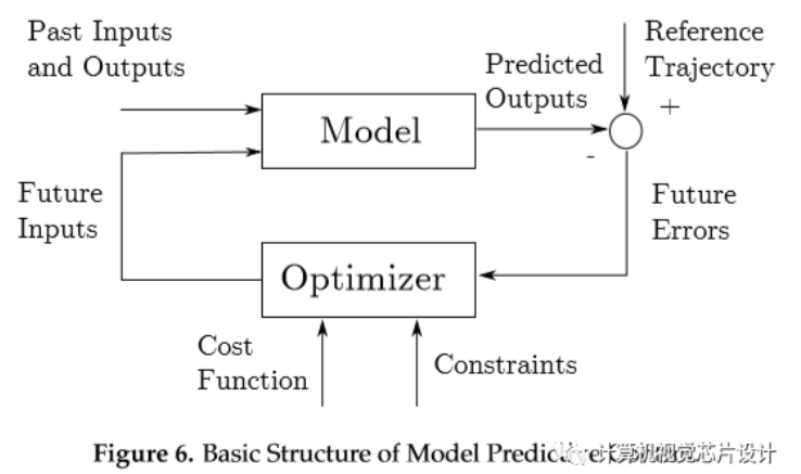

Model Predictive Control
模型预测控制器:控制环依赖于底层系统模型来生成前馈控制
  • 在每个时间,通过为预测范围解决开环优化问题来计算控制
  • 应用计算的控制序列的第一个值
  • 在下一步,获取系统状态并重新计算
MPC在汽车环境中的使用:牵引控制/制动控制/转向/车道保持。
poYBAGJeYDCAH2zgAADxiOQYVZM472.png?imageView2/2/w/1000
