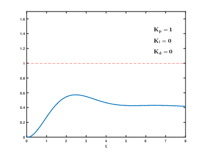

  1)kP的作用
  P就是比例的意思。它的作用最明显,原理也最简单。我们先说这个:
  需要控制的量,比如水温,有它现在的『当前值』,也有我们期望的『目标值』。
  当两者差距不大时,就让加热器“轻轻地”加热一下。
  要是因为某些原因,温度降低了很多,就让加热器“稍稍用力”加热一下。
  要是当前温度比目标温度低得多,就让加热器“开足马力”加热,尽快让水温到达目标附近。
  这就是P的作用,跟开关控制方法相比,是不是“温文尔雅”了很多
  实际写程序时,就让偏差(目标减去当前)与调节装置的“调节力度”,建立一个一次函数的关系,就可以实现最基本的“比例”控制了~
  kP越大,调节作用越激进,kP调小会让调节作用更保守。
  要是你正在制作一个平衡车,有了P的作用,你会发现,平衡车在平衡角度附近来回“狂抖”,比较难稳住。
  如果已经到了这一步——恭喜你!离成功只差一小步了~

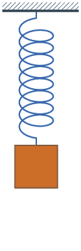

  你心里设想一个弹簧:现在在平衡位置上。拉它一下,然后松手。这时它会震荡起来。因为阻力很小,它可能会震荡很长时间,才会重新停在平衡位置。
  请想象一下:要是把上图所示的系统浸没在水里,同样拉它一下 :这种情况下,重新停在平衡位置的时间就短得多。
  我们需要一个控制作用,让被控制的物理量的“变化速度”趋于0,即类似于“阻尼”的作用。
  因为,当比较接近目标时,P的控制作用就比较小了。越接近目标,P的作用越温柔。有很多内在的或者外部的因素,使控制量发生小范围的摆动。 D的作用就是让物理量的速度趋于0,只要什么时候,这个量具有了速度,D就向相反的方向用力,尽力刹住这个变化。

  3)kI的作用
  还是以热水为例。假如有个人把我们的加热装置带到了非常冷的地方,开始烧水了。需要烧到50℃。
  在P的作用下,水温慢慢升高。直到升高到45℃时,他发现了一个不好的事情:天气太冷,水散热的速度,和P控制的加热的速度相等了。
  这可怎么办? P兄这样想:我和目标已经很近了,只需要轻轻加热就可以了。
  D兄这样想:加热和散热相等,温度没有波动,我好像不用调整什么。
  于是,水温永远地停留在45℃,永远到不了50℃。
  作为一个人,根据常识,我们知道,应该进一步增加加热的功率。可是增加多少该如何计算呢?
  前辈科学家们想到的方法是真的巧妙。
  设置一个积分量。只要偏差存在,就不断地对偏差进行积分(累加),并反应在调节力度上。
  这样一来,即使45℃和50℃相差不太大,但是随着时间的推移,只要没达到目标温度,这个积分量就不断增加。系统就会慢慢意识到:还没有到达目标温度,该增加功率啦!
  到了目标温度后,假设温度没有波动,积分值就不会再变动。这时,加热功率仍然等于散热功率。但是,温度是稳稳的50℃。
  kI的值越大,积分时乘的系数就越大,积分效果越明显。
  所以,I的作用就是,减小静态情况下的误差,让受控物理量尽可能接近目标值。
