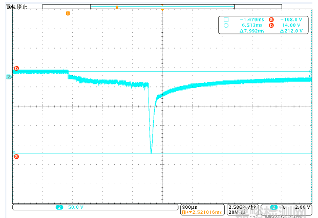

1 CTE测试失败
CTE测试的失败一般由内部大功率的磁性器件引起,如电机的线圈,电磁铁的线圈、滤波电路中的大功率电感等,这些部件在关闭的瞬间会产生很强的瞬态脉冲。
pYYBAGJrYaeAHmA3AAC3krdpG9w388.png?imageView2/2/w/1000
CTE测试失败数据

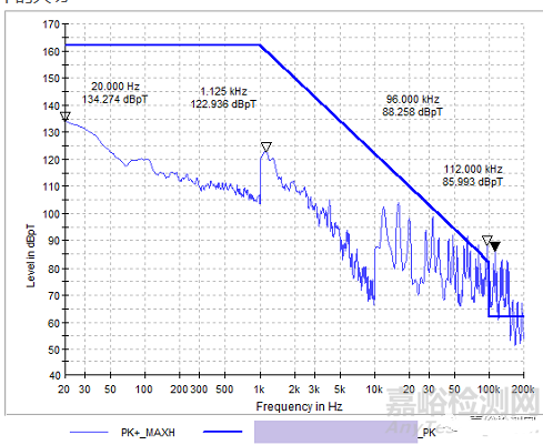

2 MFE测试失败
MFE测试的失败一般由内部大功率的磁性器件引起,如电机的线圈,电磁铁的线圈、新能源部件中的大功
pYYBAGJrYa2ASdVwAAFJ0mO5L2w133.png?imageView2/2/w/1000
MFE测试失败数据

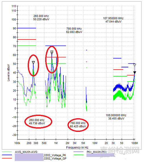

3 CE测试失败
CE测试中的失败一般由开关电源和地处理不良引起,测试数据中的窄带骚扰引起超标一般为开关电源引起,宽带骚扰超标一般由地处理不良引起。
poYBAGJrYbOAMoawAAHH-SjBovI172.png?imageView2/2/w/1000
开关电源模块引起的AN测试失败-窄带骚扰
pYYBAGJrYeqAQveIAAE0_A6FbrM640.png?imageView2/2/w/1000
地处理不良引起的CP测试失败-宽带骚扰

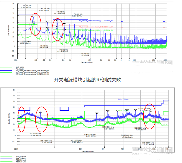

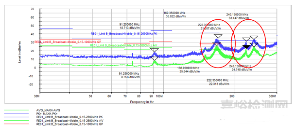

RE测试中的低频失败一般由开关电源和地处理不良引起,高频失败一半为内部时钟或晶振的处理不良引起倍频超标,这些信号会有很强的规律,很容易区分。
pYYBAGJrYfKADJ2qAAJj8HQoCC0422.png?imageView2/2/w/1000
pYYBAGJrYfmARTLLAAEqP2MTzkQ390.png?imageView2/2/w/1000
晶振/时钟引起的RE测试失败
地处理不良引起的RE测试失败
