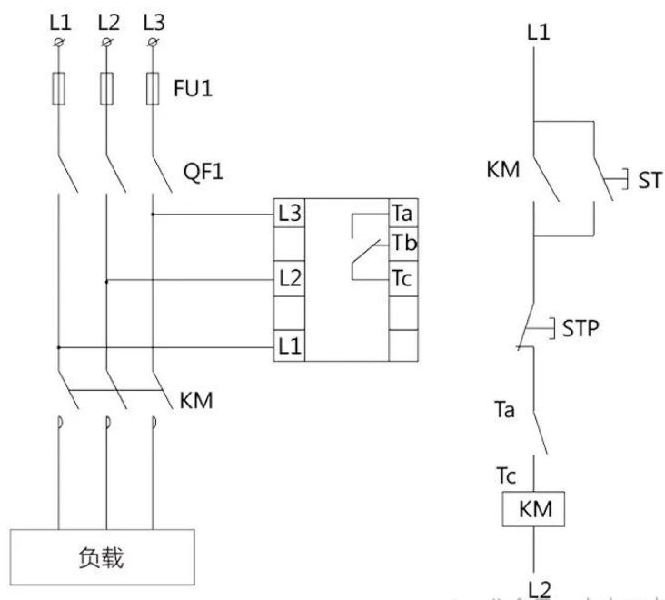

我们看到他的接线图中123端子为输入的相线ABC相。
56为常开触点,78为常闭触点。
在实际电路中,把常开点串接在控制电路中,接通电源时当出现缺相或断相继电器动作断开触点。
