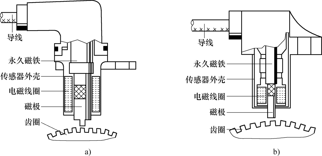

电磁感应式车轮转速传感器是一种由磁通量变化而 产生感应电压的装置, 一般由磁感应头与齿圈组成, 如图1所示。
31754074-2522-11ed-ba43-dac502259ad0.png?imageView2/2/w/1000
图1车轮转速传感器构造
a) 长方形 b) 圆柱形

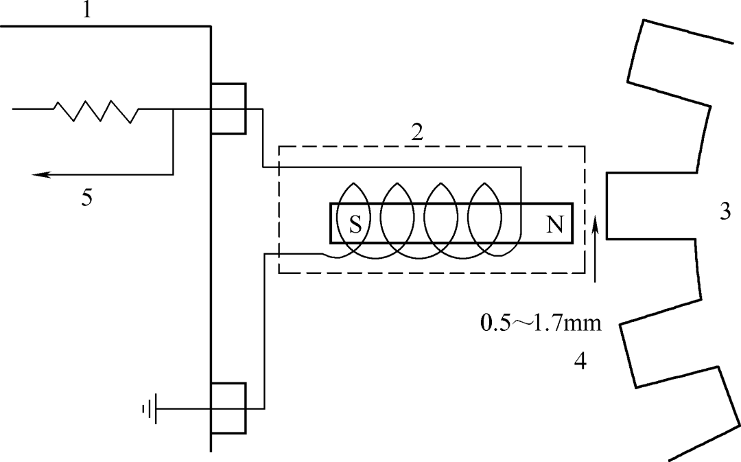

磁感应头是一个静止部件, 通常由永久磁铁、 电磁线圈和磁极等构成, 传感器安装在每 个车轮的托架上。齿圈是一个运动部件, 一般安装在轮毂上或轮轴上与车轮一起旋转。齿圈上齿数的多少与车型、 ABS 电脑有关。磁感应头磁极与齿圈的端面有一空气隙, 一般在 1mm 左右, 通常可移动磁感应头的位置来调整间隙 (具体间隙的大小可查阅维修手册)。
3188e124-2522-11ed-ba43-dac502259ad0.png?imageView2/2/w/1000
图2电磁感应式车轮转速传感器工作原理
1—电脑 2—传感头 3—齿圈 4—空气隙 5—车速信号
当齿圈随车轮旋转时 (图2), 在永久磁铁上的电磁感应线圈中就产生一交变电压信号 (这是因为齿圈上齿峰与齿谷通过时引起磁场强弱变化的缘故), 信号的频率与车轮速度成正 比, 并随轮速的变化而变化。ABS 电子控制单元 (ECU) 通过识别传感器发来交变电压信 号的频率来确定车轮的转速, 如果电子控制单元发现车轮的圆周减速度急剧增加, 滑转率达 到 20% 时, 便以 10 次/ s 的速度进行计算, 然后给执行机构发出指令, 减小或停止车轮的制 动力, 以免车轮抱死。

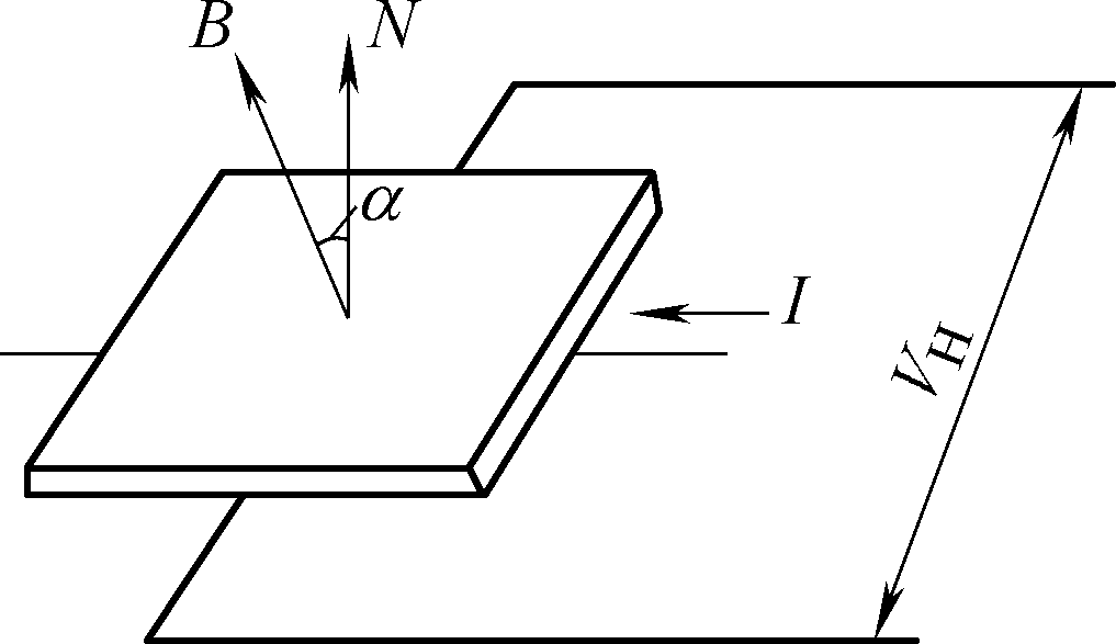

霍尔式车轮转速传感器可以将带隔板的转子置于永磁铁和 霍尔集成电路之间的空气间隙中。霍尔集成电路由一个带封闭的电子开关放大器的霍尔层构 成, 当隔板切断磁场与霍尔集成电路之间的通路时, 无霍尔电压产生, 霍尔集成电路的信号电 流中断;若隔板离开空气间隙, 磁场产生与霍尔集成电路的联系, 则电路中出现信号电流。霍尔式车轮转速传感器由传感头和齿圈组成, 传感头包含有永磁体。霍尔元件和电子电 路等结构如图3所示。
319468f0-2522-11ed-ba43-dac502259ad0.png?imageView2/2/w/1000
图3霍尔式车轮转速
传感器工作原理
当齿间对准霍尔元件位置时, 永磁体的磁力线穿过霍尔元件通向齿 轮, 穿过霍尔元件的磁力线分散于两齿之中, 磁场相对较弱。当齿轮对准霍尔元件位置时, 穿过霍尔元件的磁力线集中于一个齿上, 磁场相对较强。穿过霍尔元件的磁力线密度所发生 的这种变化会引起霍尔电压的变化, 其输出一个毫伏级的准正弦波电压。此电压经波形转换 电路转换成标准的脉冲电压信号输入 ECU。由霍尔传感器输出的毫伏级正弦波电压经过放 大器放大为伏级正弦波信号电压, 在施密特触发器中将正弦波信号转换成标准的脉冲信号, 由放大极放大输出。

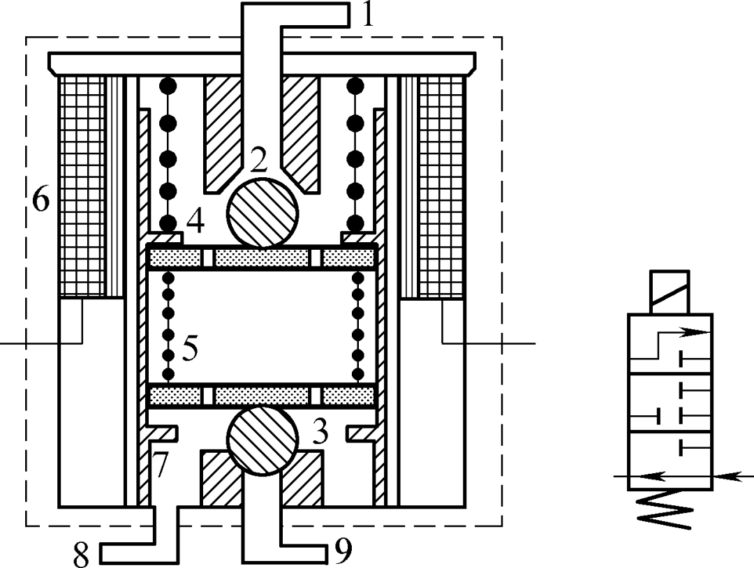

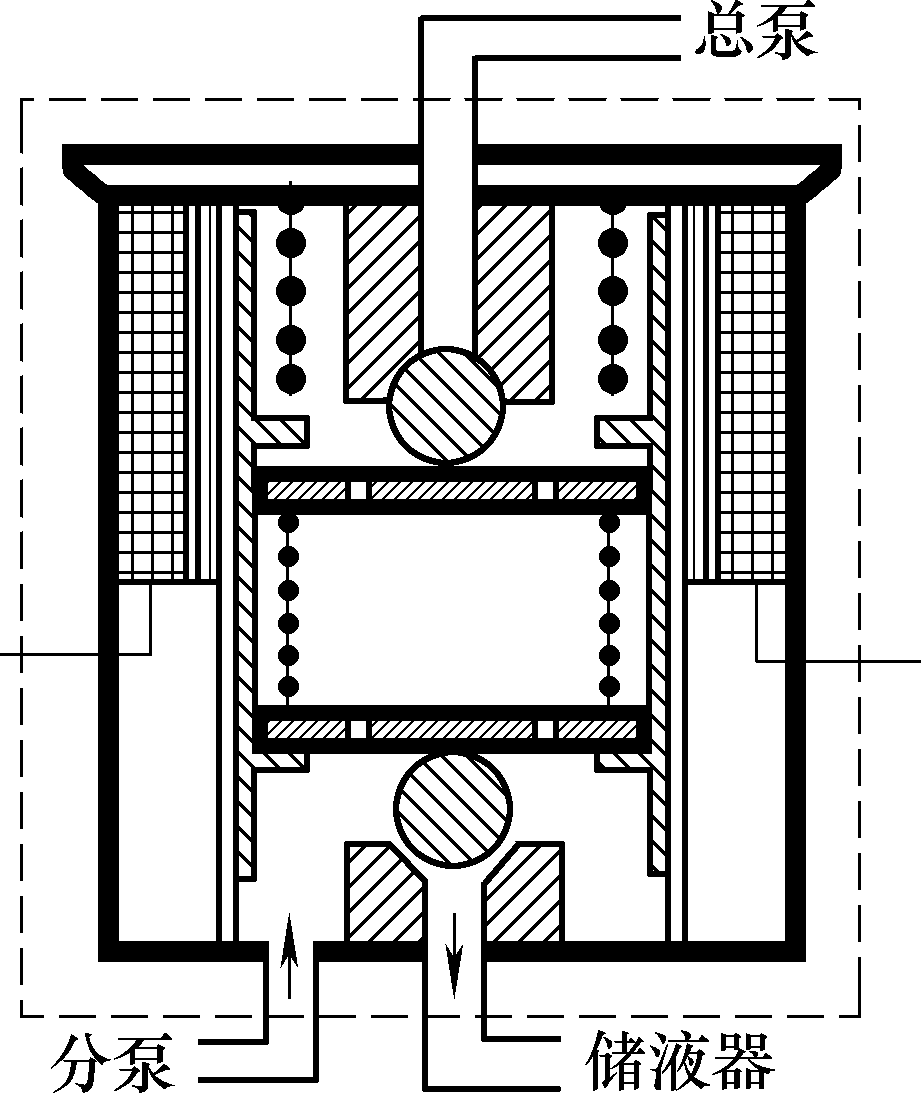

1) 三位三通电磁阀工作过程如图5所示, 三位三通电磁阀由进液阀、 回液阀、 主弹 簧、 副弹簧、 固定铁心及衔铁套筒等组成。
31b3394c-2522-11ed-ba43-dac502259ad0.png?imageView2/2/w/1000
图5三位三通电磁阀
1—进液口 2—进液阀 3—回液阀 4—主弹簧 5—副弹簧 6—电磁线圈 7—衔铁套筒 8—出液口 9—回液口

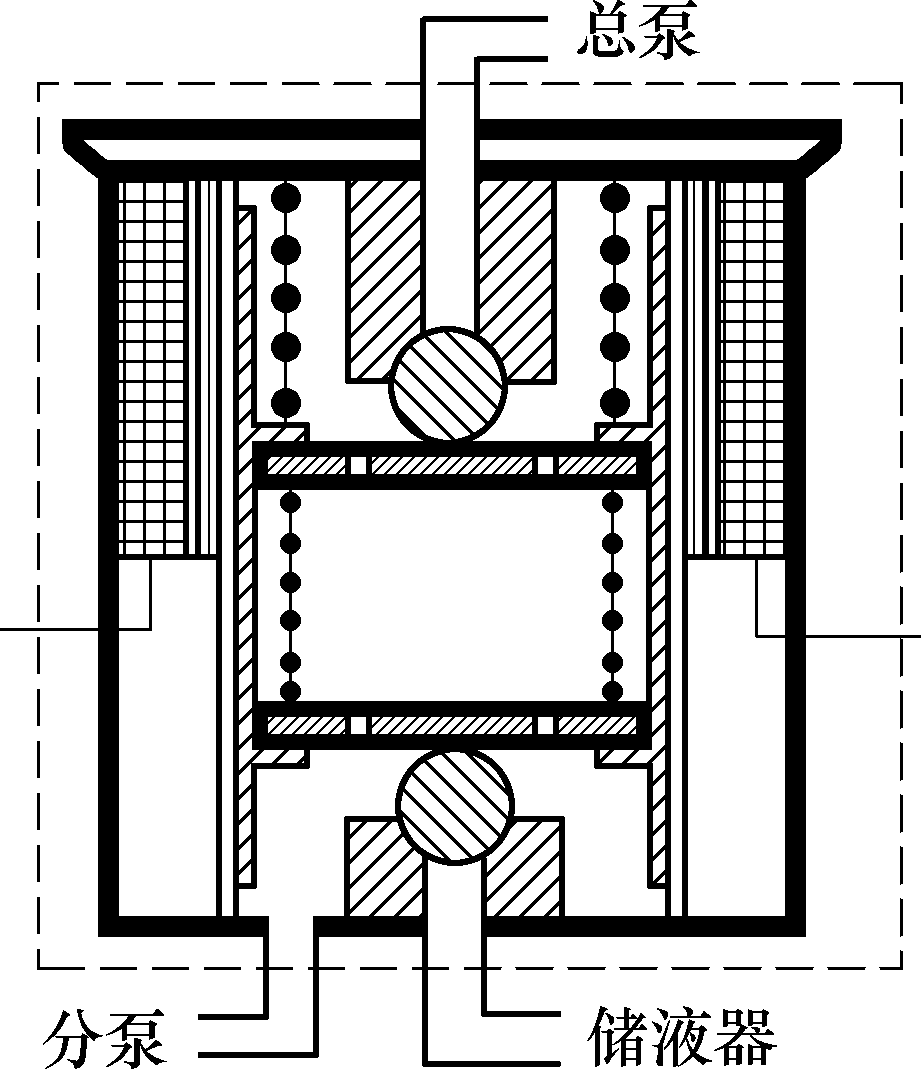

工作过程是:电磁线圈未通电时, 在主弹簧张力作用下, 进液阀打开, 回液阀关闭, 进 液口与出液口保持畅通——增压;电磁线圈通入较小电流 (2A), 产生电磁吸力小, 吸动衔 铁上移量少, 但能适当压缩主弹簧, 使进液阀关闭, 放松副弹簧, 回液阀并不打开——保 压, 如图6所示;
31c1c5ac-2522-11ed-ba43-dac502259ad0.png?imageView2/2/w/1000
图6三位三通电磁阀 (保压)
电磁阀线圈通入较大电流 (5A), 产生电磁吸力大, 吸动衔铁上移量 大, 同时压缩主、 副弹簧, 使进液阀仍保持关闭, 回液阀打开——减压, 如图7所示。
31cc9e46-2522-11ed-ba43-dac502259ad0.png?imageView2/2/w/1000
图7三位三通电磁阀 (减压)
因为该电磁阀工作在三个状态 ( 增压、 保压、 减压) 则为 “三位”, 对外具 有三个接口 (进液口、 出液口、 回液口) 则为 “三通”, 所以该电磁阀称之为 “三 位、 三通” 电磁阀, 常写成3/3电磁阀。

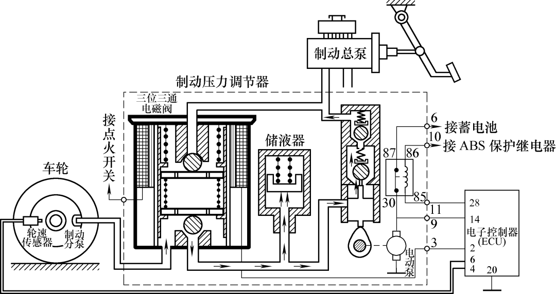

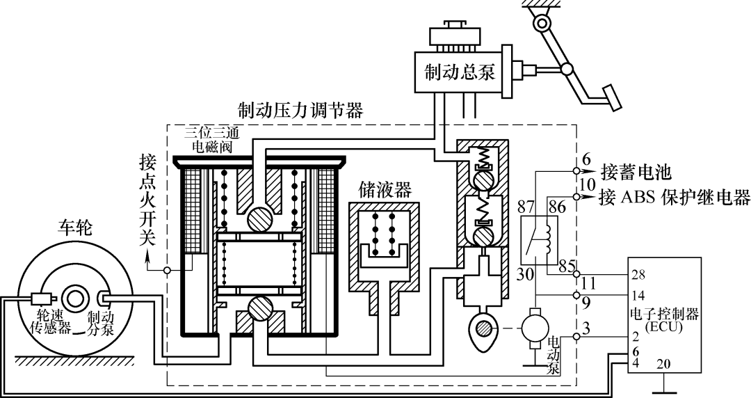

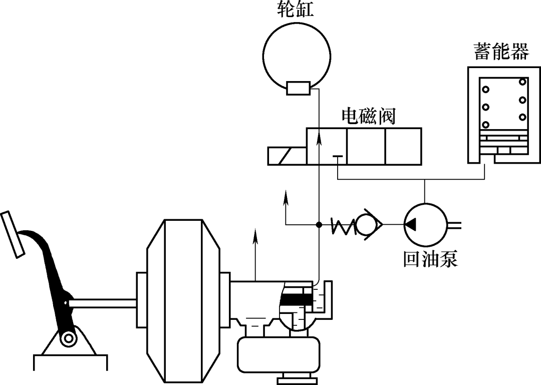

3) 循环式制动压力调节器的工作过程:踏下制动踏板, 由于电磁阀的进液阀开启, 回 液阀关闭, 各电磁阀将制动总泵与各制动分泵之间的通路接通, 制动总泵中的制动液将通过 各电磁阀的进液口进入各制动分泵, 各制动分泵的制动液压力将随着制动总泵输出制动液压 力的升高而升高——增压, 与常规制动相同。
① 升压 (常规制动) 如图9所示。
31f39708-2522-11ed-ba43-dac502259ad0.png?imageView2/2/w/1000
图9制动压力调节原理 (压力增大)
② 保压。当某车轮制动中, 滑转率接近于 20% 时, ECU 输出指令, 控制电磁阀线圈通 过较小电流 (约 2A), 使电磁阀的进液阀关闭 (回液阀仍关闭), 保证该控制通道中的制动 分泵制动压力保持不变——保压, 如图10所示。
31fe619c-2522-11ed-ba43-dac502259ad0.png?imageView2/2/w/1000
图10制动压力调节原理 (压力保持)
③ 减压。当某车轮制动中, 滑转率大于 20% 时, ECU 输出指令, 控制电磁阀线圈通过 较大电流 (约 5A), 使电磁阀的进液阀关闭, 回液阀开启, 制动分泵中的制动液将通过回 液阀流入储液器, 使制动压力减小——减压, 如图11所示。
3213b90c-2522-11ed-ba43-dac502259ad0.png?imageView2/2/w/1000
图11制动压力调节原理 (压力减小)
与此同时,ECU控制电动泵 通电运转,将流入储液器的制动液泵回到制动总泵出液口。
