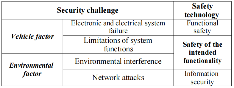

由于自动驾驶汽车可以脱离驾驶员,控制车辆的部分或全部行为,任何影响其感知、决策和执行的因素都可能构成车辆危险。根据不同的风险来源和所需的安全技术,比较分析结果见表1。
5a7da032-3743-11ed-ba43-dac502259ad0.png?imageView2/2/w/1000
表1 智能驾驶车辆的危险因素及所需的安全技术
系统功能的局限性
主要原因是在设计和开发期间对系统功能的定义不能完全涵盖目标市场的使用需求。   对目标场景的考虑不全面,导致系统不能准确识别环境要素;功能仲裁逻辑不合理,导致系统决策错误;执行器响应不充分,导致运动控制偏离预期。
环境干扰
自动驾驶会受到很多因素的影响,比如路况、周围事物和环境天气。如何克服环境干扰,可靠地进行环境识别、驾驶决策和运动控制是确保安全驾驶的关键。
