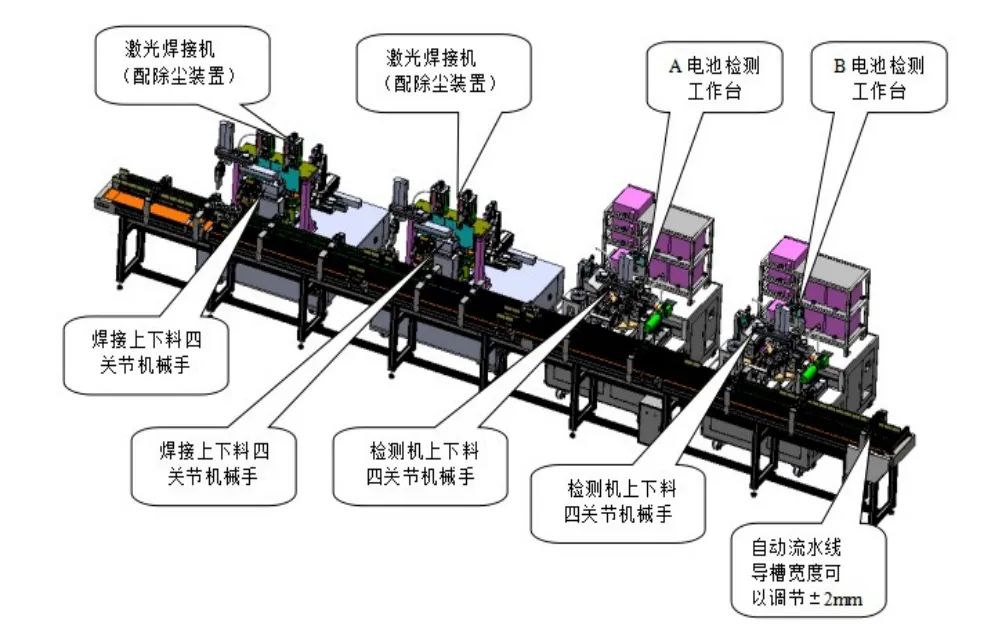

试验方案设计
1.试验总体方案描述
试验采用两台激光焊接机进行焊接,两台检测机进行检测,一条主流水线运送电池,主流水线又有多个分支,机器外形尺寸11000mm×2500mm×2000mm(长×深×高)。针对新能源汽车电池外壳激光焊接要求,本方案由激光焊接机、检测机、在线打标机、自动流水线等单元构成。其中激光焊接机最先工作,主要完成电池的焊装工作,检测机主要对焊缝进行测试,检测其是否短路,以及密封性,打标机打印标签,并自动把不合格品剔除流水线。
其中位于流水线前端的两台激光焊接机均配备有激光发射器、立式激光焊接头、三轴机械臂、气动夹具、传送带、机械手配合上下料等,两台激光焊接配置一致。采用双机械手上下料,相互不干扰,装配精度高,生产效率高。
本方案的显著优点是:
(1)焊接采用两套激光焊机,配置两套上下料装置,同时进行焊接,提高生产效率,同时减少焊接变形;
(2)两个焊接工作台各配备一台机械手上下料,焊接区域与上料区域分开,在工作过程中,保证操作人员的人身安全。
2.设备总体布局图
最终试验采取的布局如图1所示。
4bb0ad48-7171-11ed-8abf-dac502259ad0.jpg?imageView2/2/w/1000
图1 设备总体布局图

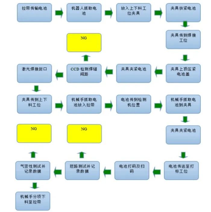

试验操作过程
电池外壳组装好后,立放在传送带上,然后经由传送带传至焊接区域。由焊接机械手上料,然后组装,采用启动夹具进行定位夹紧,焊前采用CCD检测拼缝,保证焊缝间距,间距一致且合适才能焊接。CCD定位误差在0.05毫米以内。采用激光焊接机对电池进行封装焊后,能够达到焊接熔深0.4~0.7mm,熔宽0.8~1.2mm。激光焊后,焊缝整体外观整洁,焊缝成形美观,焊接变形量小于0.5毫米。同时,在焊接机头上方配备排烟除尘装置,及时除去焊接过程中产生的烟尘,维护生产环境。焊接夹具采用气动控制,能够实现自动定位、夹紧工序,能够利用输送轴把电池外壳精准送到焊接位置,焊接期间,采用CCD实时监测焊接过程。夹具可以根据被焊电池外壳大小自动调节。
4be59936-7171-11ed-8abf-dac502259ad0.jpg?imageView2/2/w/1000
图2 整条流水线操作流程图
试验小结
通过试验发现,采用流水线作业更能获得质量一致度高的产品,焊前采用CCD监测焊缝间距,定位准确后再进行焊接,焊接过程中选用平均焊接速度≥20mm/s,焊接熔深0.4~0.7mm,熔宽0.8~1.2mm的焊接参数能获得焊缝成形美观的焊缝,同时采用两台激光焊机焊接,能有效减小焊接过程中的变形量,能将变形量控制在0.5mm以下。
