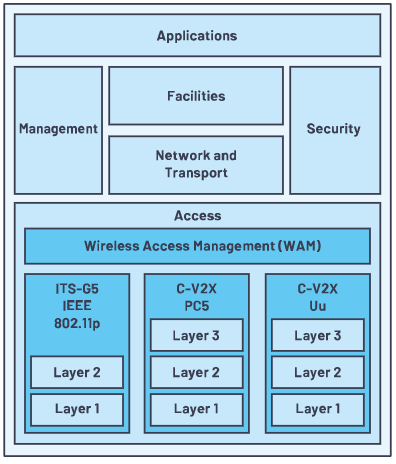

pYYBAGOYLDWAEbEOAABCjJNFdrU210.png?imageView2/2/w/1000
图2.以通信层格式表示的 ITS。

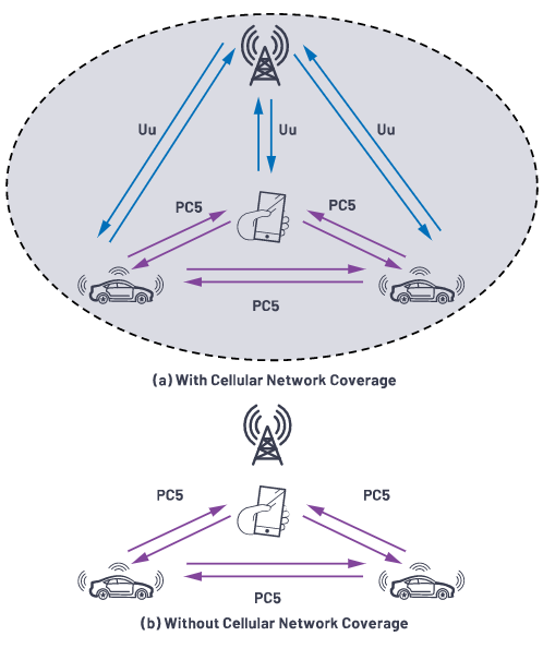

对于任何移动网络运营商来说,提供100%的蜂窝网络覆盖都是一个非常艰巨的挑战。另一方面,无线电覆盖孔可能比连接和自动驾驶的路孔更糟糕。因此,C-V2X提供了增强的功能,也可以在没有网络覆盖的情况下工作。在图3a中,显示了车辆在存在网络覆盖的情况下进行通信的场景。车辆有两种通信方式:
选项 1是使用经典的 Uu 接口(由 3GPP 命名为最终用户设备和无线基站之间的无线电链路),其中蜂窝网络涉及两个通信 V2X 节点之间。
选项 2是使用称为 PC5 的新接口,该接口在 V2X 节点之间提供直接通信。它也被称为侧链路 (SL) 通信。
图 3b 中没有网络覆盖范围。但是,使用 PC5 接口,V2X 节点仍然可以通信。在覆盖方案下,网络可以使用任何分配的蜂窝频段。下一节将介绍在没有网络覆盖的情况下将使用的频段。
pYYBAGOYLDyASDlpAACzirP4b-I059.png?imageView2/2/w/1000
图3.使用蜂窝频率资源进行有或没有蜂窝覆盖的V2X通信。

图4是图2的修改版本,我们通过在无线接入和分组接入之间引入一个新的子层来详细说明接入层。我们称之为无线访问管理(WAM)。该子层的功能是确保从网络到无线电级别的优化V2X服务交付。根据用例(延迟要求、QoS 等)、流量(拥塞)和链路(无线电质量)条件,它可以协调(分集)或合作(更高的吞吐量)选择不同的无线接入技术。例如,如果在 ITS-G5 空中接口上检测到拥塞,则可以使用 C-V2X 通过 PC5 发送相同的消息。这将提供多样性增益并确保可靠性。在车辆交换高密度地图数据的用例中,Uu接口可以与PC5或ITS-G5配合使用,以满足所需的高吞吐量。

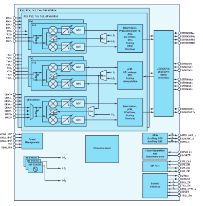

ADRV9026是RadioVerse产品组合在双频SDR维度的最新扩展。它是一款单芯片、完全集成的射频 IC。它具有四个发射通道和四个接收通道,可以独立编程和控制,以发送和接收 75 MHz 和 6 GHz 之间的任何载波频率。接收带宽最高为200 MHz,而发射器合成带宽最高为450 MHz。 片上观察路径(每个带宽高达450 MHz)也可用于支持高功率传输场景中功率放大器的线性化。整个收发器的功能框图如图5所示。
poYBAGOYLEqACb53AAC4p-X-UBk206.png?imageView2/2/w/1000
图5.ADI公司的四通道发射器和四通道接收器ADRV9026 RF IC的功能框图。

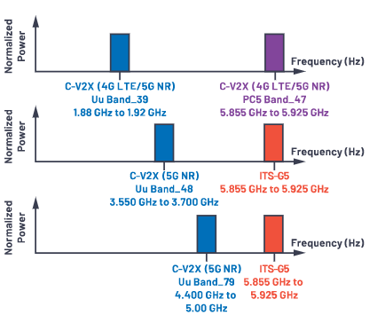

图6.ADRV9026能够在多个频段内同时发送和接收。
ADRV9026采用先进的本振架构,可以在6 GHz以下的多个频段同时发送和接收。 图6显示了使用单个RF IC ADRV9026在不同频段或不同无线接入中并发发送和接收的示例。在这里,我们只选择了三种波段组合。我们强调ADRV9026能够在75 MHz至6 GHz之间的任何频段工作。 由于ADRV9026中存在四个独立的RF通道,我们甚至可以为每个频段或技术实现2×2 MIMO功能。我们看到使用ADRV9026时获得了数倍的收益。
