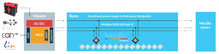

MeLiBu LED驱动器是 Melexis 实现高速动态效果汽车照明的新标准协议。现如今随着智能照明的发展,越来越多个性化的灯光形式被应用到汽车当中,照明已经从单一的舒适性考量,发展为更多与车主情绪相关联的考量。
MeLiBu
Melexis 自主开发的创新型标准协议可解决 OEM 在处理高速总线和多通道 LED/RGB-LED 驱动芯片时所面临的困难。
bafafa58-92f7-11ed-bfe3-dac502259ad0.jpg?imageView2/2/w/1000

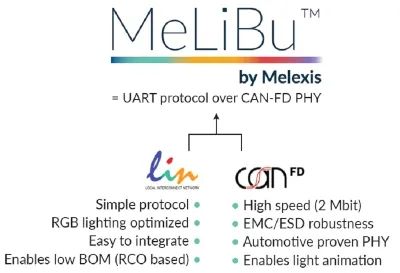

Melexis 在开发基于 LIN 的 LED 汽车系统方面具有丰富经验。为了应对智能照明挑战,Melexis 开发了 Melexis 光导总线(MeLiBu)。该光导总线综合了 LIN 和 CAN 的优势:兼具 LIN 易于使用的可扩展协议和硬件架构与 CAN 的速度和可靠通信系统。高速、可靠的通信系统专为具有大量 LED、动态效果、复杂性和动态范围高的应用设计。这是一个免许可证系统,基于现有的 CAN-FD 物理层和自同步的 UART 通信。另外,MeLiBu可确保与不同级别供应商的 LED 系统实现无缝集成,适用于 ASIL-B 等级以下的安全关键型应用。
MeLiBu采用先进技术,却可支持简单的线束,因为它具有真正的差分总线结构。数百个 LED 之间可实现无延迟通信,因此整个车内的灯光动态效果也可轻松同步。它还支持在整车内布置多个总线。MeLiBu提供其他竞争系统无法匹敌的 ESD 和 EMC 稳健性,兼容 ISO 11898 和 ISO 26262,各照明节点均可实现市场最低成本。
对于智能照明应用而言,例如,车顶模块、仪表盘、内饰和外饰照明以及警告灯,MeLiBu是理想之选。集成仪表板灯是另一关键应用,MeLiBu能够以与虚拟助手 AI 技术类似的方式改善汽车和驱动芯片之间的通信。汽车制造商可以有选择地将每个照明元件按品牌、型号、平台、特性或功能添加到整个车辆照明概念中,只需在需要额外功能的位置进行添加。任何颜色编码、颜色变化和闪烁序列均可轻松实现且可扩展。
