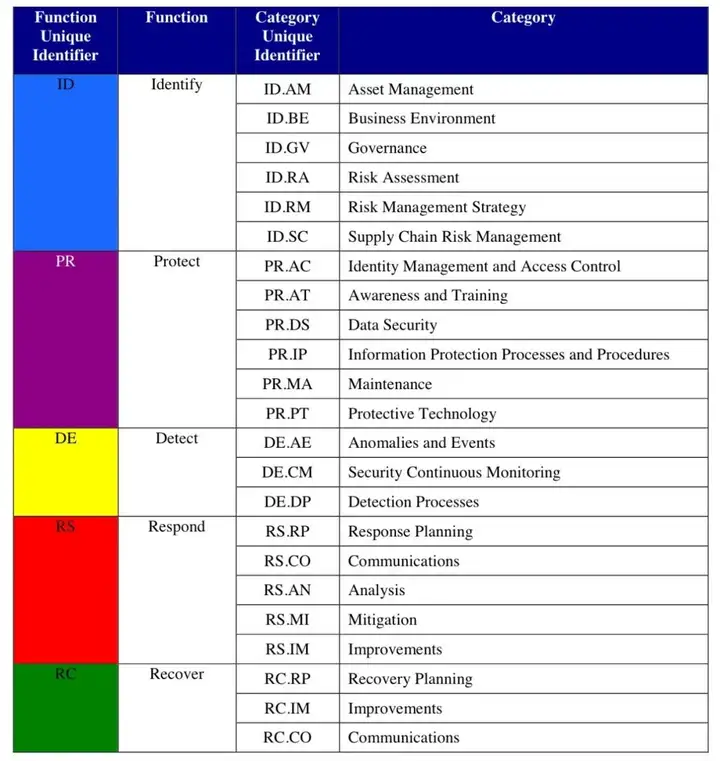

NIST网络安全框架是一种由美国国家标准技术研究所(NIST:National Institute of Standards and Technology)提出的、用于管理关键设施风险的大框架,其主要包括五个核心功能,分别为:辨识、保护、发现、响应和恢复。其中,与TARA活动相关的步骤包括辨识并整理目标资产漏洞及风险、接收来自于共享资源的网络安全威胁信息、评估威胁潜在的商业影响及发生可能性等,并根据以上因素的分析结果,可最终获得相关风险的评估结果[2]。
图1 Framework Core Structure[2]
图2 Function and Category Unique Identifiers[2]

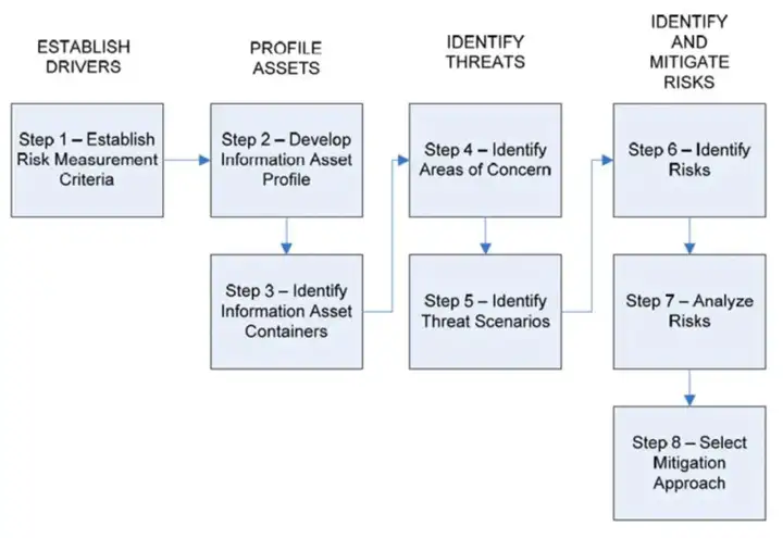

OCTAVE Allegro是一个针对信息财产的流程型方法,其共有八个步骤,包括建立风险测量标准、辨识威胁场景、辨识并分析风险,以及选择减轻威胁的方法等。OCTAVE Allegro是从OCTAVE(Operationally Critical Threat, Asset, and Vulnerability Evaluation)方法变化而来的,前者优化了原有的信息安全风险评估流程,帮助组织能够在有限投入的情况下获得足够的评估结果。OCTAVE方法最早是于1999年由卡内基梅隆大学软件工程学院提出,并受到了美国国防部的资助[4]。
图4 OCTAVE Allegro Roadmap[4]

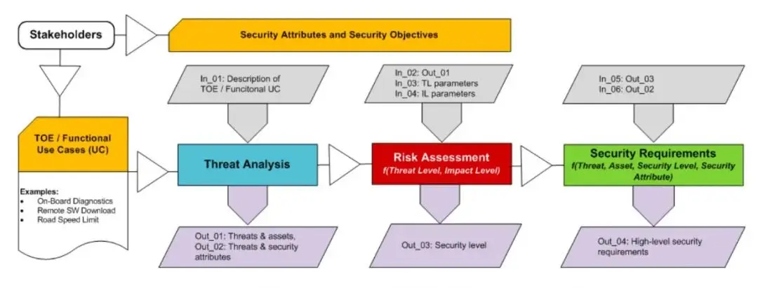

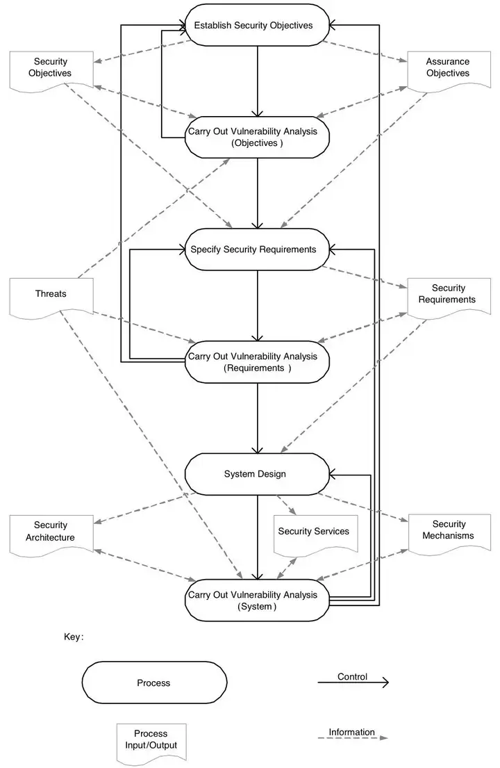

HEAVENS(HEAling Vulnerabilities to ENhance Software Security and Safety)是一个针对车辆电子电器系统的系统性安全需求分析方法,其中包括了用于威胁分析及风险评估的流程及支持工具[5]。HEAVENS安全模型首先需基于功能用例分析系统的潜在威胁,并输出所辨识获得的威胁、目标资产及安全属性。然后,根据要求评定各潜在威胁的威胁等级及影响等级,并获得目标系统的安全等级评估。最终,设计者可从分析输出中提取用于指导系统安全设计的设计需求[6]。
图5 Workflow of the HEAVENS Security Model[5]

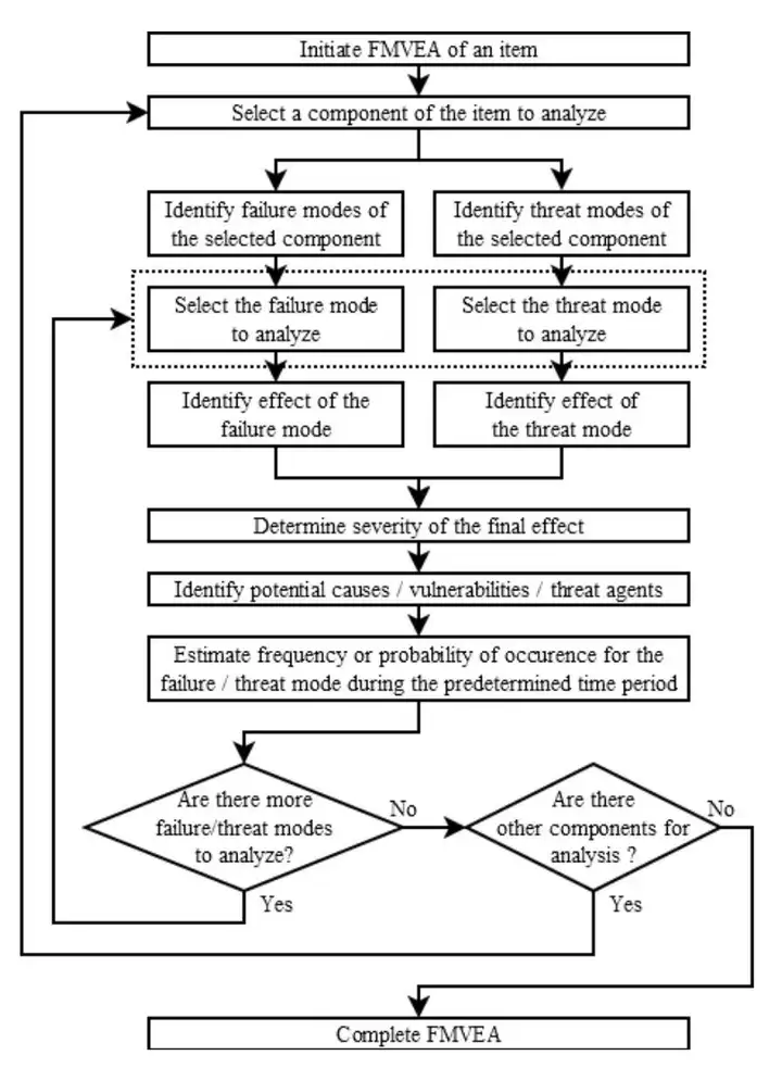

FMVEA(Failure Mode, Vulnerabilities and Effects Analysis)是一种由FMEA(Failure Mode and Effects Analysis)方法演变而来的、用于辨识系统漏洞因果链的分析方法。FMVEA主要通过辨识系统的漏洞、威胁模式、威胁实施者、威胁影响、攻击概率等步骤,以最终获得目标系统的安全因果链及对各威胁模式的评价[7]。
图6 FMVEA - Analysis Flow Chart[7]

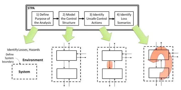

STPA-Sec是一种由STPA(System-Theoretic Process Analysis)方法演变而来的、用于分析系统安全损失场景的方法,其使用了系统理论过程分析框架,可自上而下地对系统的安全漏洞进行分析。STPA-Sec的主要步骤包括:分析目标定义、目标系统控制结构的建立、不安全控制行为的辨识以及损失场景的辨识。最终,分析者可从所辨识出的损失场景中提取系统设计的安全需求[8]。
图7 Overview of the Basic STPA Method[8]
