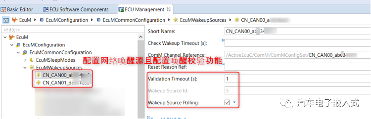

1.2 EcuM配置网络唤醒
实现网络唤醒,需要在EcuM模块中配置唤醒源,同时配置唤醒源检测。

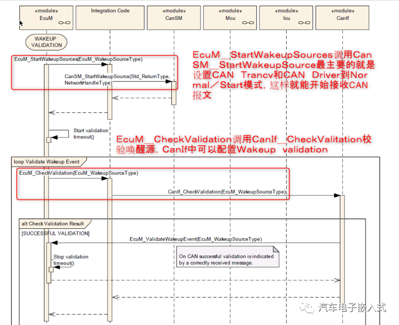

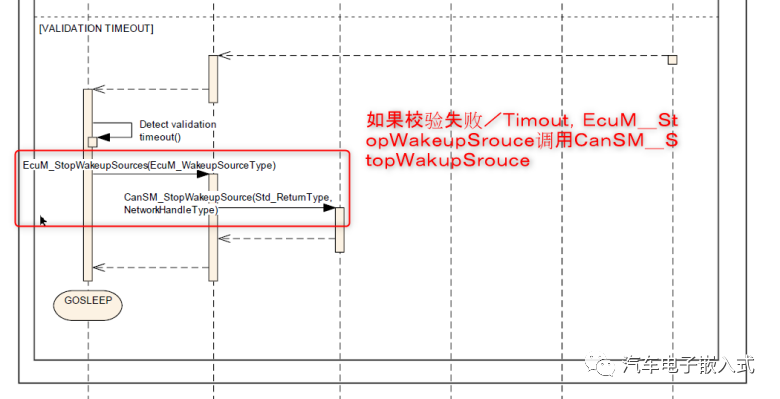

开启EcuM的网络唤醒源校验Validation后需要User实现三个Callout函数函数:
1) EcuM_StartWakeupSources(EcuM_WakeupSourceType);
2) EcuM_StopWakeupSources(EcuM_WakeupSourceType);
3) EcuM_CheckValidation(EcuM_WakeupSourceType);

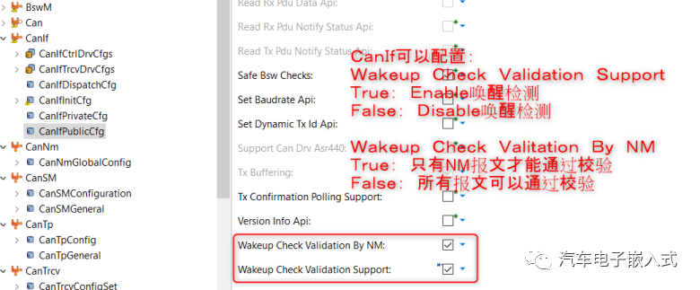

1.3 CanIf配置唤醒报文过滤
CanIf中可以配置Wakeup Check Valition,有两种配置可选:
1)所有报文可以通过校验
2)只有NM报文可以通过校验
f5d2d4c4-d27c-11ed-bfe3-dac502259ad0.png?imageView2/2/w/1000

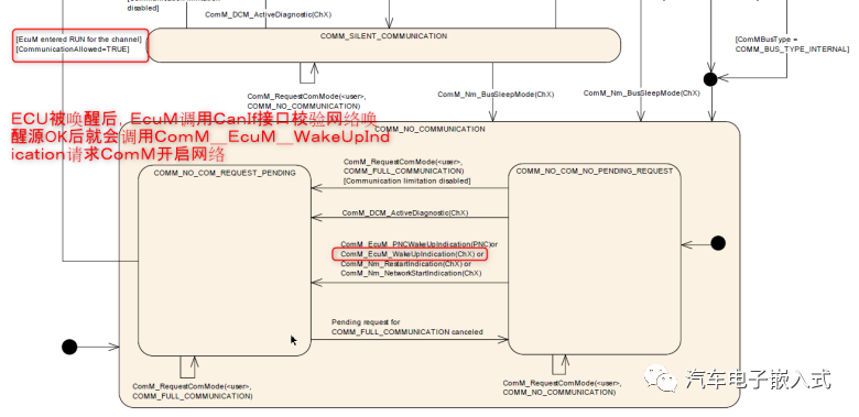

1.4ComM网络唤醒
EcuM调用CanIf接口校验网络唤醒源成功后,EcuM就会调用ComM_EcuM_WakeUpIndication请求通信,ComM在CommunicationAlllowed后就会调转到Full Com状态开启网络。
f5ed4aac-d27c-11ed-bfe3-dac502259ad0.png?imageView2/2/w/1000

1)如果CanIf配置为所有报文可以校验通过,那么应用报文也会通过校验,从而唤醒网络。
2)如果CanIf配置为只有NM报文可以通过校验,那么诊断报文也就不能通过校验, 从而诊断报文不能唤醒网络。

如果能想办法在EcuM调用CanIf_CheckValication的时候能让诊断报文通过校验(NM报文也通过校验,应用报文不能通过校验)就能解决这个问题。
