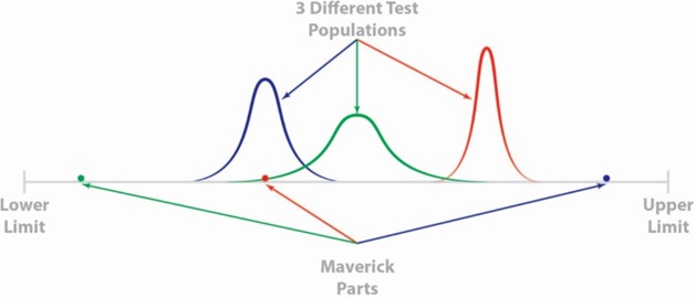

生产的最后步骤是高压和参数测试。ADI公司采用三种程序使质量接近于零ppm。首先,通过在不同供电条件下添加额外的测试来扩大测试覆盖范围。其次,测试在不同的温度下进行,类似于上述资格测试。第三,ADI公司采用零件平均测试(PAT)。这使我们能够拒绝看似不错但可能是异常值的部分。PAT的工作原理是查看参数的分布,并拒绝超出该晶圆分布范围的部件,即使参数在限制范围内。如下图所示,其中三个批次各具有不同均值和点差的分布。异常值或“特立独行”器件显示为超出其相应的分布(按颜色显示),但仍在生产测试和数据手册的限制范围内。在正常情况下,如果没有PAT,这些零件将被运送给客户,并且可能永远不会出现任何缺陷;然而,在零ppm至关重要的情况下,额外的测试时间和良率损失需要这一额外步骤。
poYBAGQuOMCAWbOlAABXH3SLbhw247.jpg?imageView2/2/w/1000
图1.帕特描述图。
