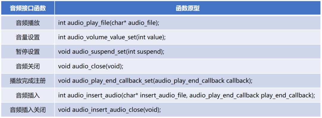

音频接口简介
wKgaomdEKiOAfAunAAIDN1MjOG4735.png?imageView2/2/w/1000
图1 音频接口函数

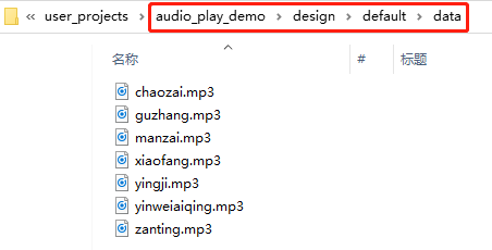

UI设计完成,将需要播放的音频文件使用音视频转换工具convert_tool.exe处理,然后拷贝到UI工程素材路径data文件夹,如图3,在上位机编译打包时会一并打包生成固件,然后升级更新到板子Flash。

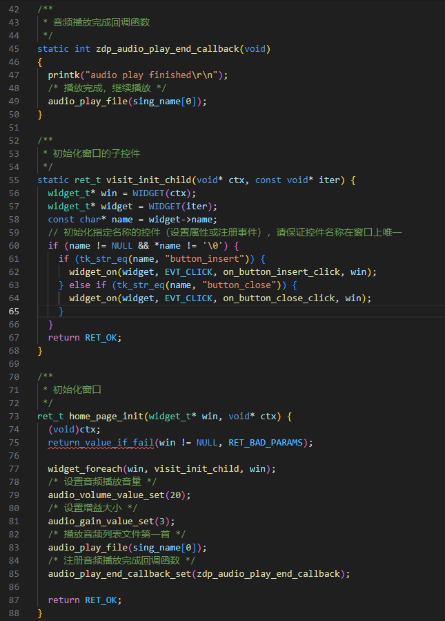

音频插播需要在音频播放时才有效,因此先添加背景音乐播放程序。如图4,在主页面初始化时,先设置音频播放的声音大小,然后播放音频列表的第一个音频文件,接着注册音频播放完成回调函数。当音频文件播放完成时,会执行播放完成回调函数,在回调函数中继续播放新的音频,示例程序打开的是同一个音频即为单曲循环。

背景音乐播放程序编辑完成,接下来编写音频插播程序。
如图5,当点击插入音频按钮时,执行插入音频按钮回调函数,在回调函数中调用音频插播接口打开需要插播的音频,注册音频插播完成回调函数,以及切换下次插播的音频序号。
当点击插入关闭按钮时,执行插入关闭按钮回调函数,在回调函数中调用插入音频关闭函数,关闭当前插播的音频。
插播的音频播放完成或者主动关闭插播的音频,都会执行音频插播完成回调函数,示例中音频插播完成函数只做了播放完成提示,实际开发可添加标志位处理。
