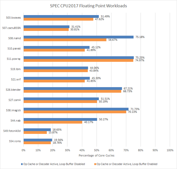

性能监控数据显示,在禁用循环缓冲区后,Zen 4处理器的前端不再从循环缓冲区派发任何微操作。
在SPEC CPU2017的测试中,结果显示启用循环缓冲区与禁用该功能对性能的影响微乎其微,无论是整数还是浮点运算的总得分,两者之间的差异均不足1%,并且SMT性能的提升也未受到任何影响。

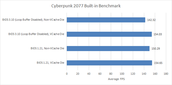

对于《赛博朋克2077》这款游戏的实际测试,结果同样显示出禁用循环缓冲区对VCache核心的游戏性能几乎没有影响。
然而在非VCache核心上进行测试时,却发现性能下降了约5%,具体原因目前尚不清楚。
