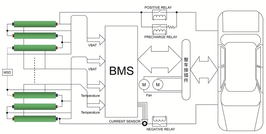

新能源电动汽车控制系统主要由电池管理系统(BMS)、充电机控制单元、电动机控制单元和整车控制单元(如图1)等组成。
pYYBAGR23MCAWqdDAAFBF2jH-d8732.png?imageView2/2/w/1000
图1:新能源电动汽车控制系统

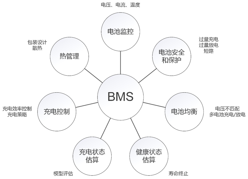

其中,BMS系统是电动汽车中的不可缺少的核心部分,能够对新能源电动汽车进行实时监控和在线监测,从而采集电池系统电压、电流、温度等感知参数。另外,BMS系统还能够对电池运行状态和电池组离散性进行科学控制,一旦电池组出现故障或潜在隐患,系统会自动发出报警信号,提醒相关人员采取措施进行处理。如果将电动汽车中的电池组比作一支军队,那么BMS系统就是带领军队前进的领导,其存在能够使电池组运行达到事半功倍的效果。按照功能,我们可以把BMS的核心功能(如图2)划分为电池监控(Cell Monitoring)、电池安全和保护(Battery Safety and Protection)、电池均衡(Cell Balancing)、健康状态估算(SOH)、充电状态估算(SOC)、充电控制(Charge Control)、热管理(Thermal Management)等功能。
poYBAGR23NeAZwL9AAIy48n3ERY956.png?imageView2/2/w/1000
图2:BMS核心功能

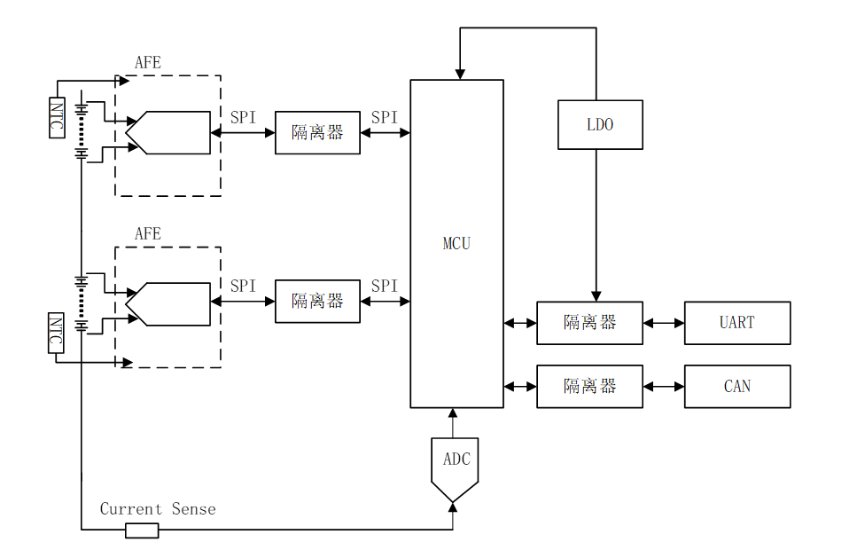

良好的BMS芯片对安全驾驶起着重要作用。BMS芯片主要涉及到 AFE、MCU、ADC、数字隔离器等(如图3)。其中,AFE模拟前端芯片(在BMS中专指电池采样芯片),用来采集电芯电压、电流、温度等感知信息后通过模数转换器(ADC)转换为数字值,同时还要支持电池的均衡功能,通常来说芯片会集成被动均衡功能。BMS中的MCU芯片起到处理AFE芯片采集的信息并计算SOC、SOH等参数的作用。数字隔离器主要在高低压之间的数字通信,比如在BMS主控板上的高压采样和MCU之间的SPI通信以及采样板AFE与MCU的SPI通信。
pYYBAGR23RGAbt4SAAB7SXu9sKE746.png?imageView2/2/w/1000
图3:BMS系统功能组成图

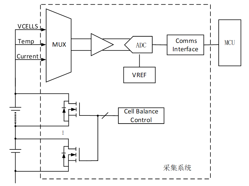

电动汽车电池系统一般由成百上千的电芯组成(比如特斯拉有上千节,比亚迪E6有上百块电芯)。当检测电芯状态(电压、电流、温度)时,我们需要采用专用的AFE(电池管理系统模拟前端芯片),它是一种多路采样通道的监控芯片,能对电芯进行电压和温度等感知参数的监测。AFE芯片将采集的电池电压、电流及温度等信号经过ADC处理,处理转换为相应的二进制码,然后通过通信接口SPI/IIC/UART传递给主控制器MCU,MCU会根据电池的电压、电流、温度状态来控制电池充放电,防止其发生充电过压、过流或者放电欠压、过流。AFE还可以检测电池的使用状况,并实时监控和调整电池参数,使电池始终保持最稳定的工作状态,防止退化的电池影响电动汽车的正常工作状态。BMS AFE主要包含采集模块、均衡开关、通信模块。采集模块一般有包含模数转换器(ADC)、参考源(REFERENCE)和模拟开关(MUX),AFE总体功能框图如图4:
poYBAGR23TaAGomIAAB09l4zsFQ453.png?imageView2/2/w/1000
图4:AFE总体功能框图

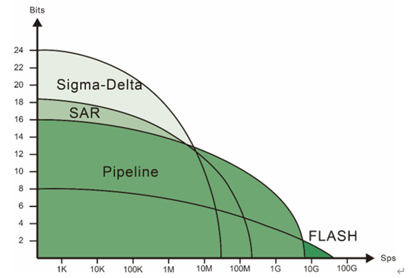

ADC芯片主要看两个基本指标,一个是采样速率,一个是转换精度,速率代表着ADC可以转换多大带宽—Bandwidth的模拟信号,带宽对应的就是模拟信号频谱中的最大频率。精度就是衡量转换出来的数字信号与原来的模拟信号之前的差距。ADC的位数越多,精度就越高,速度就越慢,ADC芯片关键难度在于速率和精度难以兼得,各个类型ADC的速率及精度关系如下:
pYYBAGR23YmAHoTnAAJ0SeZdgso003.png?imageView2/2/w/1000
图5:各个类型ADC的速率及精度关系

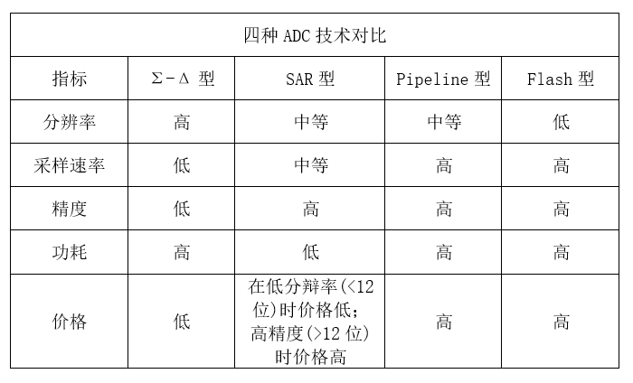

常见的ADC类型有Σ-∆(Sigma-Delta型)、SAR(逐次逼近型)、Pipeline(流水线型)、Flash(比较型)等等。
四种ADC技术对比:
poYBAGR23bGAJRLRAABt6LHo84s028.png?imageView2/2/w/1000

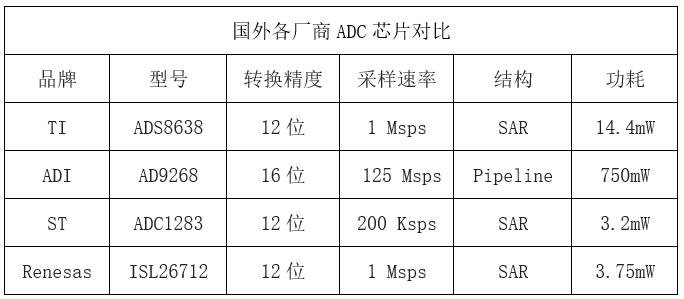

在选择ADC芯片时除了关注芯片的速率和精度外,还需要考虑芯片的量程、ADC输出接口、通道数和封装等参数。最为知名的厂商有TI、ADI、ST、Renesas等等。不同厂商ADC芯片部分参数对比:
pYYBAGR23caAIw4bAABeokRn2TU075.png?imageView2/2/w/1000

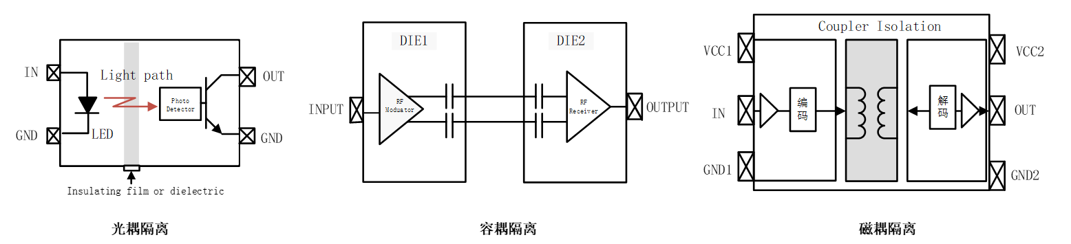

隔离器件是将输入信号进行转换并输出,以实现输入、输出两端电气隔离的一种安规器件。通常AC-DC或中高电压DC-DC电源转换的电子电路,都需要电气隔离。电气隔离的主要作用是安全隔离(保障人员和设备的安全)和功能隔离(提高电路的抗干扰能力)。目前市场上常用的隔离方式通常有:光耦、容耦、磁耦。
pYYBAGR23kGAUs5eAACzJ70DIhM739.png?imageView2/2/w/1000
图6:常用隔离方式
(1)光耦隔离:利用发光二极管(LED)发出一定波长的光(将电信号转换为光信号),被光探测器接收而产生电流(将光信号转换为电信号),实现“电—光—电”的转换,进而通过光这一载体实现前后级电信号的隔离。
(2)容耦隔离:由初级电路、片上电容、次级电路组成,利用电容的“通交流、阻直流”特性实现“电荷-电压-电场”之间的转换。其本质是电流-电压信号之间的相互转换,将电流信号转化为电压信号,进而使电解质中的电场发生相对应的变化,通过电场传播发射端电信号到接收端,实现信号的隔离和传输。
(3)磁耦隔离:由初级电路、片上变压器、次级电路组成。利用电磁感应原理,实现“电—磁—电”的传递,并构建与之精确配合的发送和接受电路。把需要传输的变化信号加在变压器的初级线圈,该信号在初级线圈中产生的磁①场,变化的磁场使次级线圈的磁通量发生变化,从而在次级感应出与初级线圈激励信号相关的变化信号输出,以达到隔离初次级的目的。

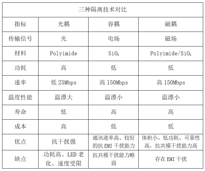

三种隔离技术对比:
pYYBAGR23faAML_AAACtViOCDvs225.png?imageView2/2/w/1000

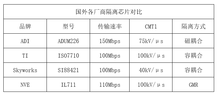

目前生产数字隔离芯片的国外厂商主要有ADI、TI、Skyworks、NVE等,不同厂商的隔离方式不同,比如:ADI-电磁隔离,TI-电容隔离,东芝半导体-光耦隔离。光耦隔离有着速度慢、信号耦合等问题,随着新一代汽车系统的应用,光耦隔离器很难满足高端客户的需求,而数字隔离器有着体积小、速度快和集成度高等优势,因此目前主要采用电容隔离和电磁隔离两类。
以下是不同产品的参数对比:
pYYBAGR23gqAPWqBAABjVVyNJCc848.png?imageView2/2/w/1000
