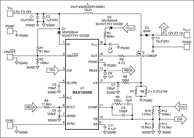

上述规格的原理图如图1所示。
图1.MAX15005B升压转换器原理图,用于F。西 南部= 200kHz

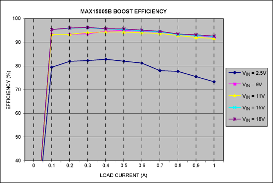

性能数据
该设计的效率与负载电流的关系图如图2所示。输入电压是测试参数。
图2.负载电流与转换器效率的关系

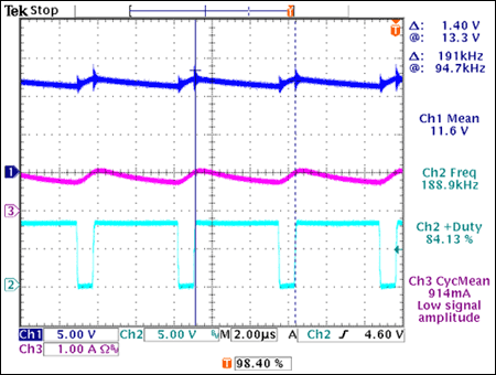

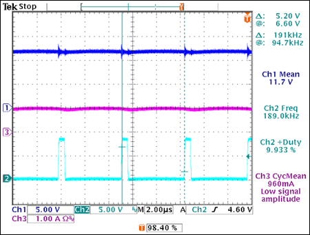

转换器输出电压和负载电流如图3和图4所示,VIN = 2.5V 和 Vin= 11V,分别。
图3.转换器输出电压和负载电流(带 Vin= 2.5V。
CH1:输出电压;CH2:场效应管栅极电压;CH3:输出电流。
图4.转换器输出电压和负载电流,VIN = 11V。
