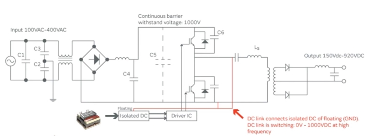

电动汽车充电系统正在不断发展。目前通常使用 400V 电池充电总线电压的 AC Level 2 壁挂式充电盒正在向需要 800V 总线电压的直流快速充电 (DCFC) 系统迁移。像碳化硅这样的宽带隙功率器件非常适合这些应用,与硅 IGBT 相比具有更低的传导和开关损耗。然而,SiC 更快的开关速率以及更高的电压会对栅极驱动器电路提出一些独特的要求。在本文中,我们将重点介绍 Murata 产品经理 Ann-Marie Bayliss 在近的 electronica 2022电源论坛上关于该公司用于此类栅极驱动应用的隔离式 DC/DC 转换器的演讲的某些方面。
EV 电池充电的一个关键组件是 DC/DC 转换器,如图 1 所示。下面,我们将讨论栅极驱动器电路的一些要求,这些电路通常可以驱动构成逆变器的 Si IGBT 或 SiC MOSFET。
wKgaomSOs9KAS91yAAC_0DEp5EI219.jpg?imageView2/2/w/1000
图 1:EV 充电系统显示用于栅极驱动器电路的 DC/DC 转换器及其相关的隔离式 DC/DC 转换器(:“Murata Power Technologies enabling application solutions for EV charging stations”,electronica 2022 Power Forum)

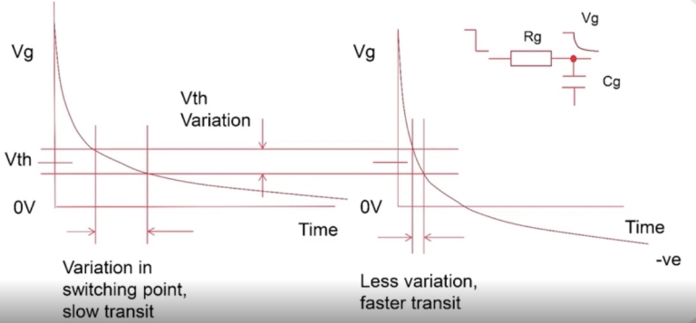

用于关断的负栅极驱动能力
Si IGBT 或 SiC 逆变器 MOSFET 具有负栅极驱动能力具有三个优势:
SiC MOSFET的阈值电压 (V th ) 在较高温度下下降,在 EV 充电条件下可低至 1.5 V。在关断时采用负栅极驱动可以确保器件关断,并且关断时间得到很好的控制。栅极电阻 (R g ) 和电容 (C g ) 控制栅极电压 (V g )的关断转换时间。负驱动可以限度地减少变化并确保更快的开关,如图 2 所示。
wKgZomSOs9KAXIquAADc55QWbwQ112.jpg?imageView2/2/w/1000
图 2:SiC 关断转换显示负电压驱动的栅极开关优势(:“Murata Power Technologies enabling application solutions for EV charging stations”,electronica 2022 Power Forum)

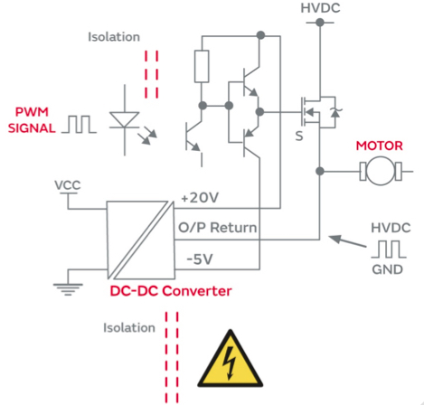

隔离要求
如图 3 所示,作为栅极驱动器一部分的 DC/DC 转换器可以看到在栅极驱动器的 PWM 频率下切换的完整 HVDC 链路电压。在 800V EV 充电器应用中,1kV 甚至 3kV 的隔离额定值可能不够,因为这些隔离额定值测试(称为耐压测试)仅进行几秒钟。需要一个高连续隔离应力额定值,称为连续势垒耐受电压,以确保长期可靠性。此外,如果 DC/DC 转换器是安全隔离系统的一部分,例如连接到电网的系统,则它需要获得 UL 认可的安全。
wKgaomSOs9OAXpyiAAEY7HEIyY8992.jpg?imageView2/2/w/1000
图 3:用于栅极驱动的隔离式 DC/DC 转换器可以看到完整的 HVDC 链路电压。(:“Murata Power Technologies 为 EV 充电站提供应用解决方案”,electronica 2022 电源论坛)
