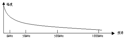

/// 01传输信号的频率
电缆的衰减值会随着传输信号频率的升高而增大,如图7所示。这种现象主要是由两方面原因导致的:
① 导体
高频信号传输,电流流过导体时会产生趋肤效应,即电流会在导体表面走,而不走中心位置,这就导致单位长度电阻会随着频率的平方根增加,对电流的传到阻碍加大。
② 介质
高频信号传输,电磁波在介质层中传输,介质层材料的介电常数会随着频率的增加而增大,对电磁波的电场产生明显阻碍作用。
并且随着频率的升高,介质引起的衰减的速度要比导体引起的衰减的增加速度更快。这就如同跑步比赛中,你速度越快,体力消耗越大,风阻也越大,这是相同道理。

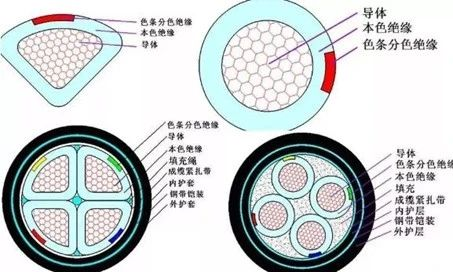

/// 03电缆的结构
电缆的结构也是影响衰减值的一个因素,同样是传输信号的电缆可以设计成不同的结构,如图9所示。
结构影响性能,这是通用性的道理。不同结构的电缆对衰减的影响是不同的。

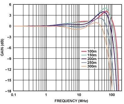

/// 04电缆的长度
电缆的长度也会影响衰减值的大小。通常情况下,电缆的长度越长,衰减值就越大。因为电信号需要在电缆中传播,传播距离越长,衰减就越明显,如图10所示。
f1bc4874-a568-11ee-8b88-92fbcf53809c.png?imageView2/2/w/1000
▲图10  电缆衰减与长度的关系

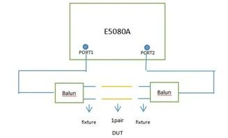

本文以某一厂商设备为例,简单讲解一下衰减测试方法:
/// 01测试装置示意图
f1cd250e-a568-11ee-8b88-92fbcf53809c.png?imageView2/2/w/1000
▲图11  测试装置示意图
/// 02在测试设备上设置起止频率,测试S参数设置为S21;
/// 03连接夹具和仪器端口;
/// 04校准S21参数;
/// 05连接被测电缆测试衰减值;
