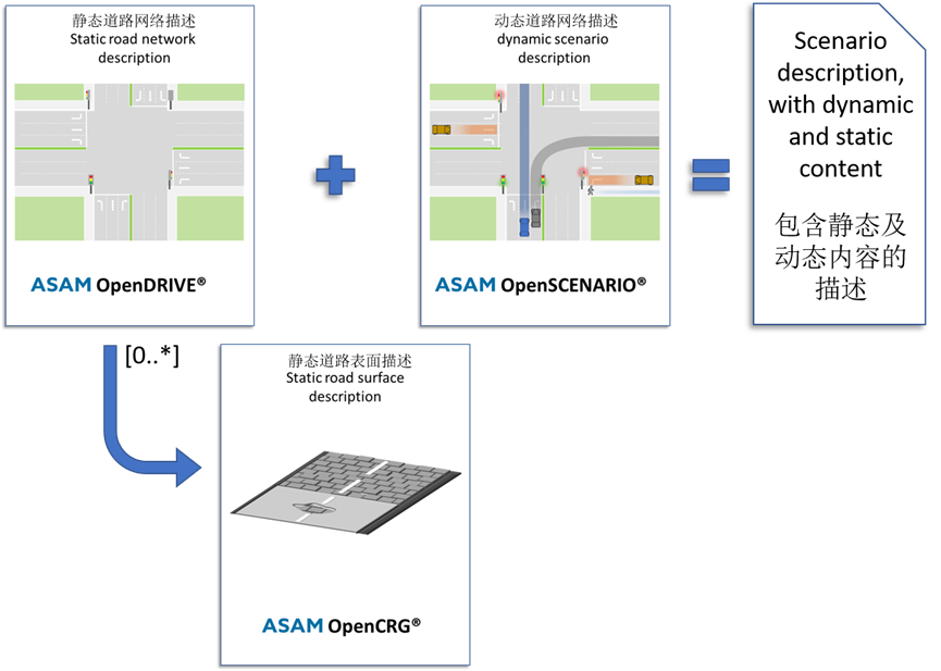

从场景要素的不同属性出发,完整的测试场景要素包括:   一定空间范围内的静态环境要素:道路类型、交通设施、地理信息、静态障碍物等。
一定时空范围内的动态环境要素:如动态交通指示设施及通信环境信息。
5c186bc6-d6a1-11ee-a297-92fbcf53809c.png?imageView2/2/w/1000
行驶环境中的交通参与者要素:机动车、非机动车、行人和动物等。而被测车辆不属于该要素类别,主要原因是其行为不一定必须是预定义的。
该行驶环境中的气象环境要素:光照、温度、湿度、气候等。
车辆的初始状态:Ego被测车辆的初始状态、目标和行为要素等。

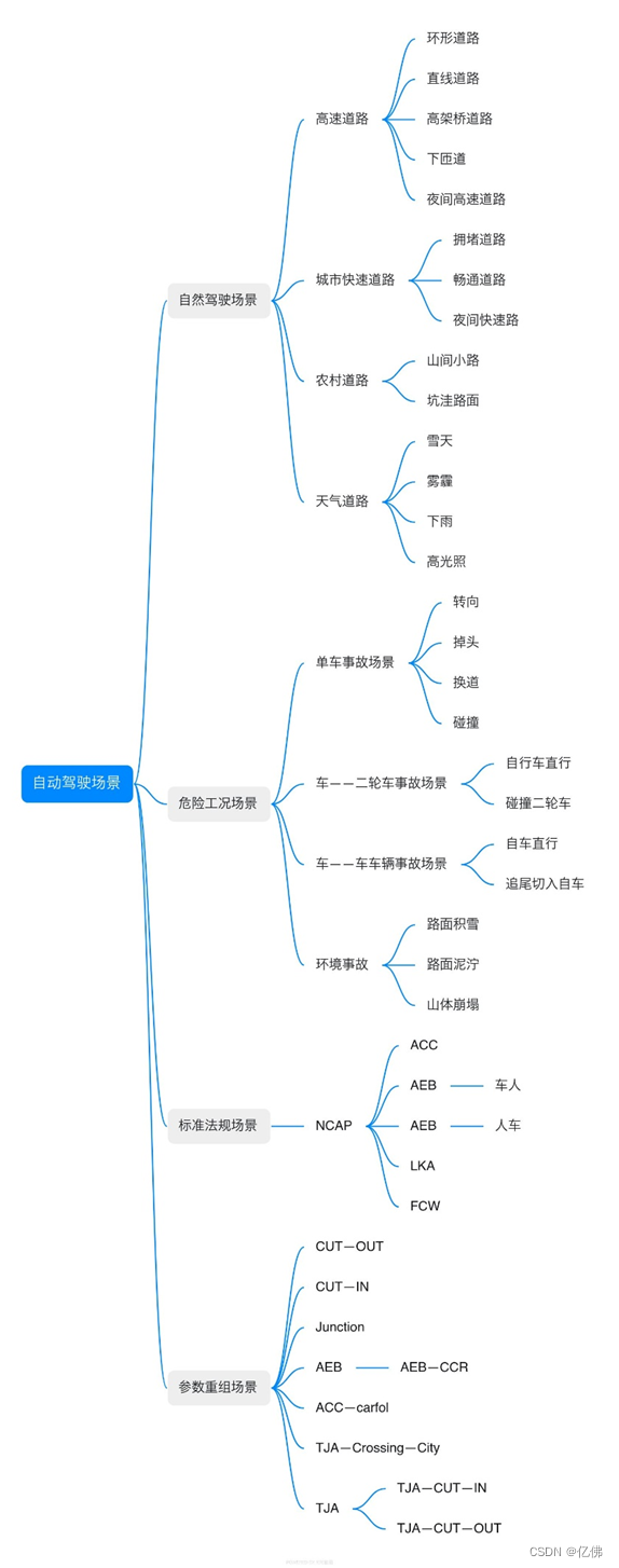

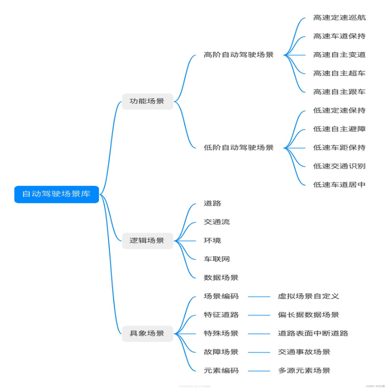

测试场景进行分类。具体分类方法包括以下几类:   1.按测试场景的数据来源进行分类,如自然驾驶数据、危险工况数据、标准法规等来源形成的测试场景,主要用以测试自动驾驶功能的有效性、安全性等。   2.按道路结构层次机械能分类,道路基础路网场景、非结构化道路场景、静态场景和动态场景等。景等不同层次的测试场景,主要用以满足功能开发不同阶段需求。   3.按测试场景表征的抽象程度进行分类,如逻辑场景、功能场景、具体场景。   4.按测试场景的应用方式进行分类,如仿真测试场景和场地测试场景等。   5.按测试场景所包含的要素属性特征角度进行分类,如结构化道路场。

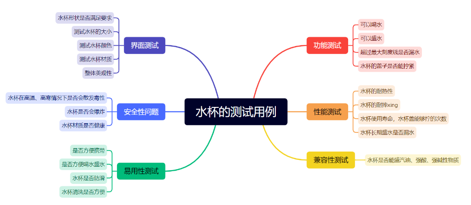

2.2测试用例设计理论方法   设计测试用例理论方法:测试用例的设计方法有多种,常用的包括正交实验法、边界值分析法、等价类划分法、判定表法和错误推测。 对比测试 枚举测试 覆盖测试 阿拉斯加测试方法等。
2.3常见测试理论方法   正交实验法:正交实验法是一种基于正交表的测试用例设计方法。它通过选择一组有限的测试用例,覆盖了多个因素的不同取值组合,从而减少了测试用例的数量,提高了测试效率。
边界值分析法:边界值分析法是一种基于系统边界的测试用例设计方法。它通过选择系统输入的边界值和特殊值作为测试用例,以检测系统在边界情况下的行为。
等价类划分法:等价类划分法是一种基于输入数据的特性进行划分的测试用例设计方法。它将输入数据划分为不同的等价类,然后选择代表性的测试用例来覆盖每个等价类。
判定表法:判定表法是一种基于系统规则的测试用例设计方法。它通过创建一个判定表,列出系统的输入条件和对应的输出结果,然后根据判定表选择测试用例。
错误推测法:错误推测法是一种基于错误假设的测试用例设计方法。它通过假设系统可能出现的错误情况,设计相应的测试用例来验证系统的容错能力。

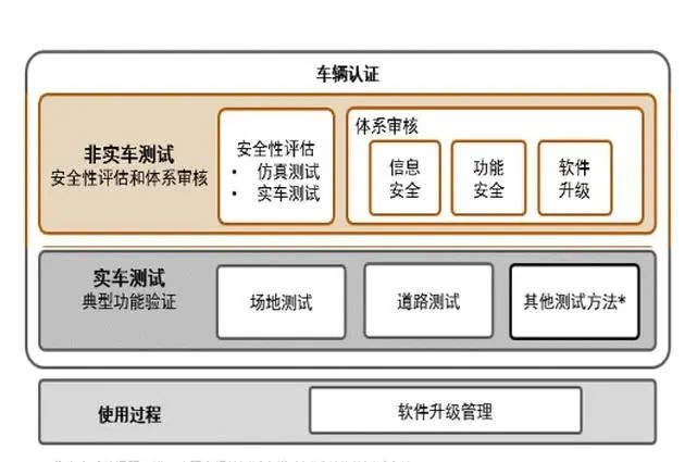

测试与评价的目的是通过车辆的表现,对其各项性能进行评估。基于测试场景的方法是进行测试与评价的有效手段。   6.1特性场景测试   通过选取或构建能够体现车辆特定性能的场景,制定合理的测试任务,可以对自动驾驶汽车的不同维度和不同方面的性能,如行驶自治性、安全性、经济性、舒适性、交通协调性等进行评价。   6.2检测与认证   基于测试场景的检测与认证是非常必要的。通过选取或构建典型测试场景,考查自动驾驶汽车在各种交通情况下的行为,对各项功能的安全性和可靠性等进行检测与认证,可证明其是否具备在真实交通环境下应对多种场景的能力以及规避风险的能力。
