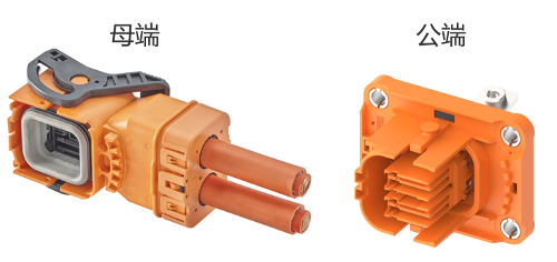

先给大家看下高压连接器(罗森伯格HVR270)的照片,以给大家一个基本的印象。

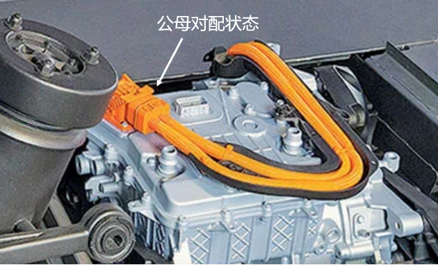

在实际应用中(公母对配完毕)的照片如下:
