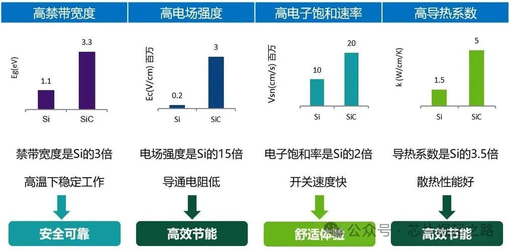

碳化硅的崛起,与电动汽车的800V高压平台系统算是“绝配”。在800V高压平台火热的趋势下,未来几年SiC功率元器件将随着800V平台的大规模上车进入快速爆发阶段。

如果电动汽车架构升级到800V,那么它高压元器件的标准也就会相应地提高,其中逆变器也会从传统的IGBT器件换成碳化硅(SiC)材料MOSFET器件。逆变器是成本仅次于电池的零部件,如果升级成SiC,成本又提高了一个档次。但对于整车厂而言,应用碳化硅一般不会单一考虑功率器件成本,更重要的是考虑整车成本变化。因此,如何找到SiC带来的成本节约与其本身高昂成本之间的平衡很重要。
在SiC方面,第一个吃螃蟹的人是特斯拉。2018年,特斯拉在Model 3中首次将IGBT模块换成了SiC模块。在相同功率等级下,碳化硅(SiC)模块的封装尺寸明显小于硅(Si)模块,并且开关损耗降低了75%。而且,换算下来,采用SiC模块替代IGBT模块,其系统效率可以提高5%左右。
201abe4e-e68c-11ee-a297-92fbcf53809c.jpg?imageView2/2/w/1000
但随着800V的到来,不光是逆变器,车载充电器、DC/DC转换器以及充电桩都对SiC有较强需求。预计到2027年,SiC器件市场将从2021年的10亿美元业务增长到60亿美元以上。
800V电气架构升级具备长期趋势,SiC的受益也是最大的。其他部件平滑升级,SiC器件的风口有望实实在在到来。
