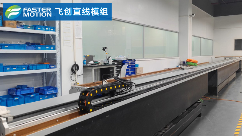

1.精度测试:使用专业的测量工具,如激光干涉仪或千分表等,测量直线滑台模组的定位精度和重复定位精度。将测量结果与您所要求的精度标准进行对比。

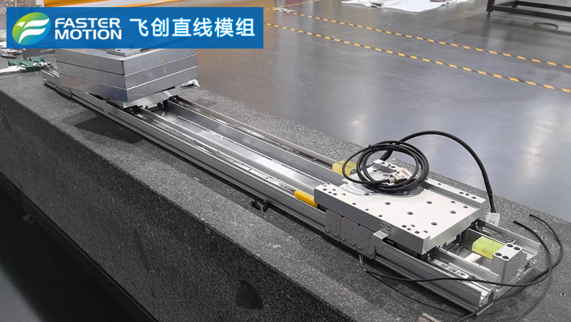

2.负载能力测试:在直线滑台模组上加载接近或达到其额定负载的重物,观察其运行是否平稳,有无卡顿、抖动或异常噪音。同时检查其在负载下的定位精度和重复定位精度有无明显变化。
3.速度和加速度测试:设定不同的速度和加速度参数,观察直线滑台模组的响应情况,是否能够达到您所期望的运动速度和加速度,并且在高速运动时仍能保持稳定和精确。
4.运行稳定性:长时间运行直线滑台模组,观察其在连续工作中的稳定性,是否会出现过热、部件磨损过快或故障等问题。

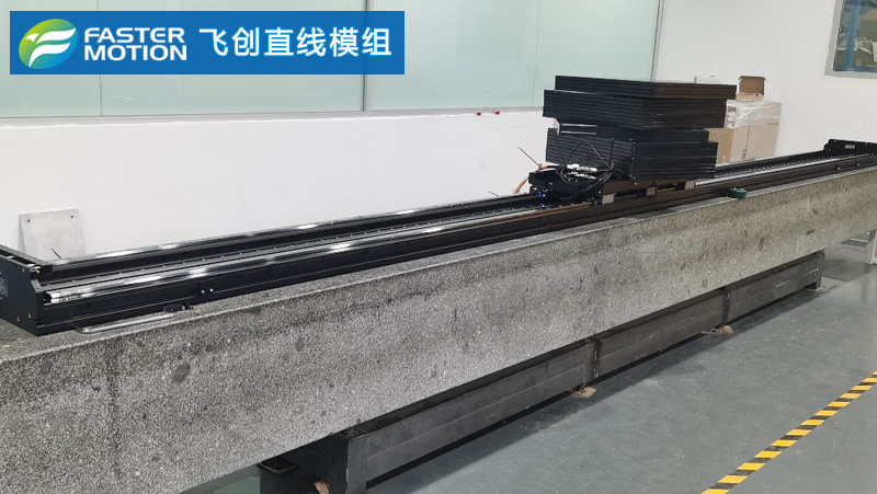

5.噪声水平:在直线滑台模组运行时,倾听其产生的噪声。噪声过大可能意味着部件之间的配合不好或存在故障隐患。
6.防护性能:检查直线滑台模组的防护等级是否能够有效防止灰尘、水汽等外界因素的侵入,特别是在恶劣工作环境下。
7.寿命评估:了解直线滑台模组的关键部件,如导轨、丝杠、电机等的使用寿命和维护周期,判断其是否能满足您的长期使用需求。
8.兼容性:如果直线滑台模组需要与其他设备或系统进行集成,测试其兼容性和通信的稳定性。
wKgaomaN4oCAV44dAAIm2QN3TfM318.png?imageView2/2/w/1000
飞创直线滑台模组
对直线滑台模组进行性能评估需要从多个方面进行综合考量。通过以上多个环节的测试和分析,我们可以全面了解模组的性能表现,并判断其是否满足实际应用需求。
