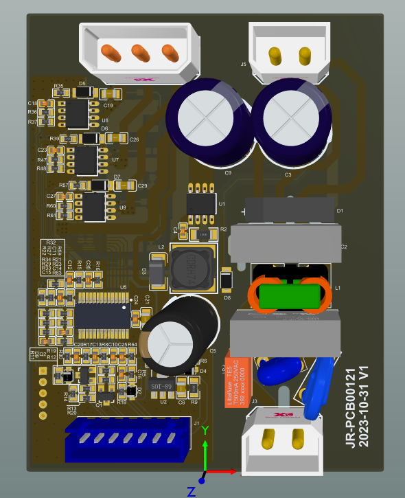

其利天下技术·高速吹风机驱动方案

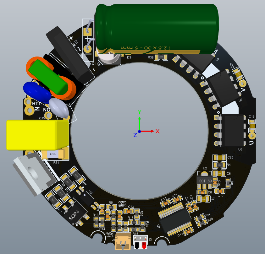

其利天下技术·工业风扇驱动方案

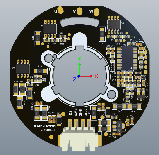

其利天下技术·家用风扇驱动方案
