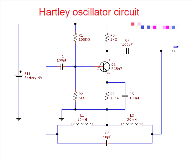

1、哈特利振荡器电路图
众所周知,许多电子电路和微控制器需要具有特定频率和幅度的信号源,其范围可能从几赫兹到几千兆赫。为了提供这种类型的信号,我们使用称为振荡器的电路。这里简单的哈特利振荡器电路设计用于提供宽范围的正弦输出。
每个正弦振荡器电路都会有储能电路、放大器电路和反馈路径,这里反馈应该是正的,并且振荡器电路必须获得无阻尼输出。这种哈特利振荡器电路广泛应用于无线电通信和音频系统。
振荡器的工作原理 振荡器电路图设计
Hartley 振荡器电路具有包含两个电感器和一个电容器的储能电路,这里 BC547 晶体管在共发射极配置中充当单晶体管放大器。输出通过输出耦合电容C4取自BC547晶体管的集电极端子。反馈路径通过储能电路连接在集电极和基极之间。
当我们向该电路供电时,集电极电流开始上升并对储能电路中的电容器 C 充电。当电容器充满电时,它会通过 L1 和 L2 电感器放电,并开始初始振荡。因此,L1 上的感应振荡应用于放大器的发射极和基极端子之间,这将被放大,然后再次应用于反馈(储能元件),此处储能电路对信号产生 180° 相移,晶体管放大器对信号产生 180° 相移放大期间的信号,因此在储能电路的输入和输出信号之间产生总 360° 相移。

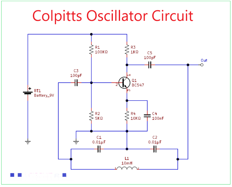

2、考毕兹振荡器电路图
许多电子电路和微处理器或微控制器需要具有特定频率和幅度的信号源,我们无法为电路中的各个元件提供多个电源,因此我们使用振荡器电路为不同的电路元件提供不同电平的信号。这里简单的考毕兹振荡器电路被设计为产生恒定的正弦输出。
振荡器的工作原理 振荡器电路图设计
在 Colpitts 振荡器中,储能电路包含两个串联连接的电容器 C1 和 C2,然后电感器 L1 与抽头电容器并联。晶体管 BC547 充当共发射极放大器,R1、R2 电阻器为 CB 端子和 BE 端子提供偏置。集电极和基极之间的反馈路径在其路径中具有储能电路。
当电源接通时,电容器 C1 和 C2 充电。然后这些电容器通过线圈L放电,从而产生初始振荡。 C2 上的振荡施加到晶体管的基极发射极结。该振荡被放大并在集电极电路中可用。来自集电极的放大功率施加到储能电路,以满足电容器C1和C2以及电感L之间的能量转换过程中的损耗。反馈量取决于电容C1和C2的值。晶体管放大器提供 180° 相移,电容器反馈提供另一个 180° 相移。因此,总共会出现 360° 的相移,从而提供正反馈。因此,会产生连续的无阻尼振荡。

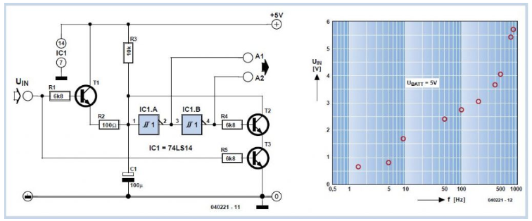

3、1:800振荡器电路图
振荡器很常见,但这个特殊的振荡器具有独特的功能。其频率可在800:1的宽范围内调节,在电压控制下工作,如果控制电压低于约0.6V,它会自动关闭。如图所示,频率特性曲线(f = f( Ue)) 近似为对数。当输入电压低于0.7V时,晶体管T1和T3处于截止状态。在这种情况下,电容器通过 10kW 电阻器充电。振荡电路由电容、两个施密特触发器和T2组成。然而,由于T3处于截止状态,T2无法对电容器放电。
振荡器的工作原理 振荡器电路图设计
在此电路配置中,A1 为低电平,而 A2 在其初始状态下为高电平。当输入电压升高时,T3 开始导通。这允许电容器通过 T2 放电,从而启动电路振荡。随着输入电压的进一步增加,电容器通过 T1 和 100Ω 电阻接收额外的充电电流,导致振荡器频率上升。在输出信号占空比不重要的应用中(例如时钟发生器),该电路可以用作具有宽频率范围和关闭能力的压控振荡器(VCO)。

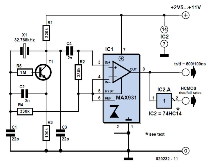

4、超低功耗32kHz振荡器电路图
与传统的基于 CMOS 反相器的电路相比,32kHz 低功耗时钟振荡器具有明显的优势。逆变电路遇到挑战;例如,电源电流在 3V 至 6V 电源范围内大幅波动,导致电流消耗低于 250μA 成为问题。此外,由于电源电压的大幅变化,操作变得不可靠,并且逆变器的输入特性容易受到制造商之间广泛的公差和差异的影响。
振荡器的工作原理 振荡器电路图设计
该电路有效地解决了上述问题。它的工作电流仅为 13 μA,采用 3 V 电源,由单晶体管放大器/振荡器 (T1) 和低功耗比较器/参考器件 (IC1) 组成。 T1 的基极通过 R5/R4 和 IC1 中的参考电压偏置为 1.25V。利用 5 μA(由 R3 设置)时 β 约为 100 的任何小信号晶体管,集电极电压固定为比 Vcc 低 1 V 左右。放大器的增益标称约为 2 V/V。 T1周围的反馈路径是由石英晶体与负载电容C1和C3结合建立的,由于T1的180度相移而引起振荡。
在MAX931内部,比较器的1.25 V偏置电压由通过R2的参考电压定义。这可确保比较器的输入摆幅准确地以参考电压为中心。在 3V 和 32kHz 下工作时,IC1 仅消耗 7μA 电流。虽然比较器输出可分别拉出和吸收 40 mA 和 5 mA 电流,但其 500 ns 和 100 ns 的适度上升/下降时间可能会导致标准高速 CMOS 逻辑中产生更高的开关电流。为了缓解这一问题,该电路在输出端集成了一个可选的 74HC14 施密特触发器,仅在电源电流略有增加的情况下平衡上升/下降时间。
