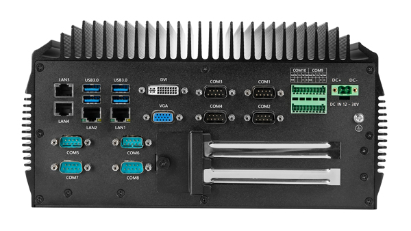

什么是工业计算机?
随着半导体芯片的指数级进步,个人计算机(PC) 的发展也在不断发展。随着计算机芯片变得更强大、更小、更便宜,工业电脑在自动化行业中越来越受到关注。工业电脑可以涵盖PLC 提供的监督控制,但具有更多工作负载,例如 HMI、网关、AI 应用程序等。由于GPU、TPU、VPU、NVMe SSD等性能加速器,工业电脑能够执行这些工作负载的整合。能够整合工作负载可减少其在工厂车间内的硬件占用空间。普通计算机和工业计算机有着非常相似的基本组件,例如CPU、RAM、SSD 和GPU。但是,工业电脑的制造和设计能够承受极端环境条件,从极端温度到冲击和振动暴露。普通的PC在遇到一些恶劣的环境时会很快出现故障。一些使工业PC极其坚固的设计和制造材料是无风扇设计、一体式机箱和工业级材料。此外,工业电脑用途广泛。它们不仅支持最新技术,还支持工厂自动化中常见的传统技术,如串口、COM、M12 连接器、DIO、GPIO 等,导致工业PC 的快速增长在制造自动化方面。

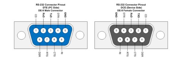

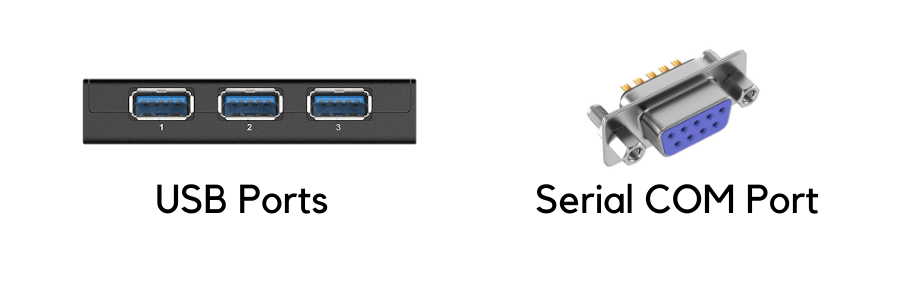

5. 扩展能力
PLC和工业PC都需要控制各种设备以进行控制、监视和通信。因此,PLC和工业PC都配备了多个COM端口和其他I/O功能,包括传统技术。一些常见的工业通信协议是 CANbus、Modbus、Profibus、EtherCAT 和 EhterNET/IP。尽管两者都可以支持这些技术,但大多数 PLC 已经内置了这些技术。另一方面,工业PC内置有扩展槽以增加其多功能性。因此,工业PC 对它们可以处理的I/O 数量有更高的门槛。此外,工业PC还具有各种COM端口、LAN、USB和HDMI端口。这些功能使工业PC能够整合来自不同硬件的工作负载,而不仅仅是PLC。例如,工业PC可以自行运行HMI 应用程序,而PLC需要单独的HMI应用程序才能在显示面板上显示任何内容。使工业PC更加特别的是它们能够支持从无线网卡、5G 模块、SSD 存储到 GPU 加速器的无数扩展。
