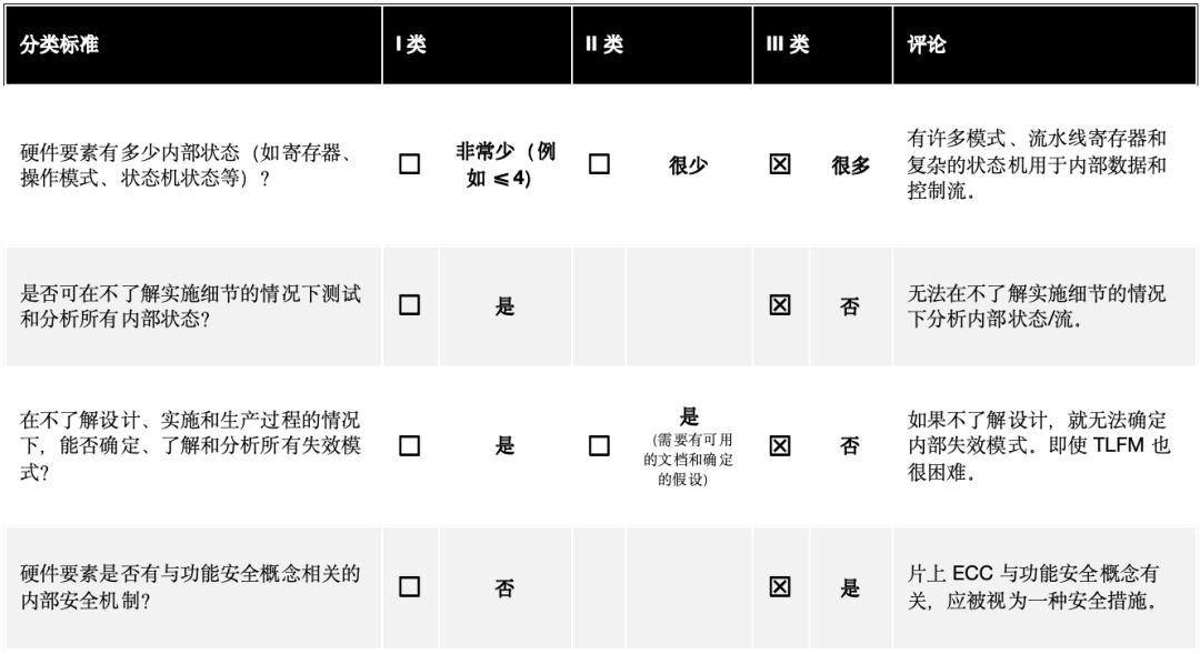

根据 ISO 26262-8 标准第 13.4.1.1 条,LPDDR DRAM 应归类为 III 类硬件要素。
50504f66-11bb-11ef-a297-92fbcf53809c.png?imageView2/2/w/1000
汽车安全领域知名咨询公司 exida 的硬件要素分类标准。
