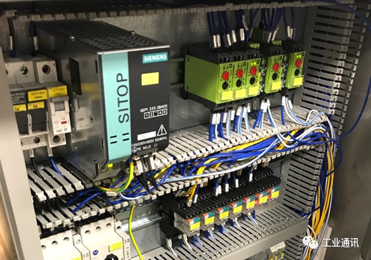

Woodchuck Hard Cider是美国最著名的苹果酒公司之一,自1991年以来一直处于生产创新和清爽的苹果酒的前沿。为了保证每一个客户都能获得正宗的苹果酒体验, Woodchuck必须将设备的效率和可靠性作为先决条件。为此,Woodchuck需要更换高速装瓶系统中的计时器,该计时器主要是用于确保封闭锥中的启动和关闭顺序是有效的,从而减少加盖容器机器的操作失误。
为此,Woodchuck选择了虹科多功能时间继电器。该设备内置7种功能并且能够设置0.05s-100h的可调时间,在紧凑的外壳中涵盖了行业所需的所有功能。得益于Zoom电源,它能够处理12 -240V AC/DC的电压。
在 Woodchuck公司,虹科时间继电器的作用主要体现在两个方面:第一,准备冠状软木以确保生产开始前有足够的瓶盖供应;第二,在停机时从料斗中清空剩余的瓶盖,以满足生产不同产品的需求。
# 虹科时间继电器解决方案 #
使用虹科多功能时间继电器,可以通过简单的操作来实现对高速灌装线的控制,而无需占用灌装PLC中的额外内存,并且它们能够在没有计算机的情况下让生产车间的维护技术人员调整时间。此外,虹科时间继电器都可以安装在住宅或工业应用中常用的标准DIN导轨上。对于其他情况,我们提供了特殊的安装板,设备可以通过该安装板安装在任何类型的表面上。
f3ce7e82-084f-11ed-9ade-dac502259ad0.png?imageView2/2/w/1000
安装在Woodchuck机器中的虹科时间继电器
