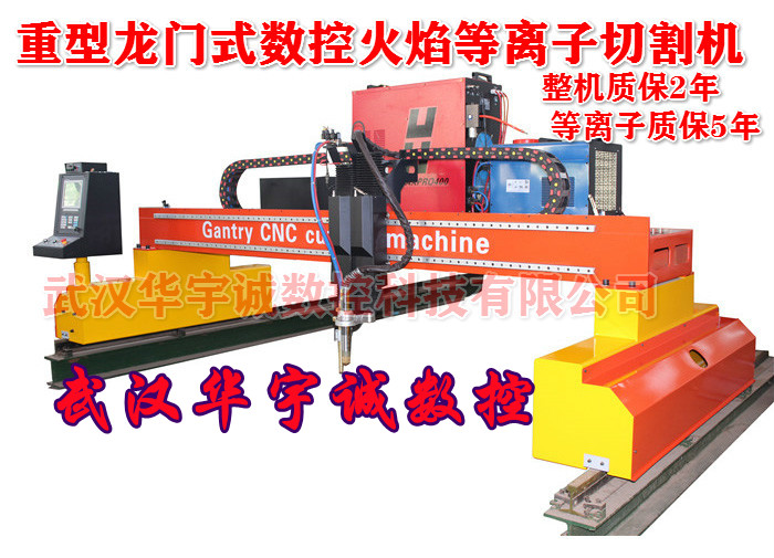

poYBAGOaz1SAZ663AAJyoY-xw9g945.png?imageView2/2/w/1000
(切割机)
