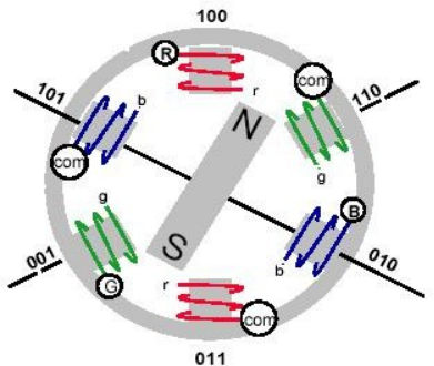

一个简单的BLDC的构造如图1所示。电机外层是定子,包含电机绕组。多数BLDC都有三个Y型连接的绕组,这些绕组中的每一个都是由许多线圈互连组成的。电机内部是转子,由围绕电机圆周的磁性相反的磁极组成。图1显示了仅带有两个磁极(南北磁极)的转子,在实际应用中,大多数电机的转子具有多对磁极。

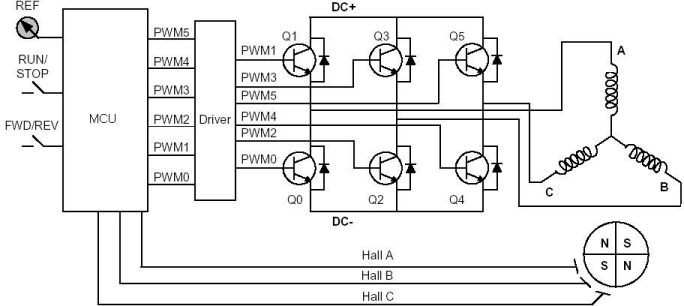

BLDC电机驱动电路的基本模型如图2所示。通过开关管Q0~Q5来控制电机三相绕组的通电状态,开关管可以为IGBT或者功率MOS管。其中位于上方即与电源正端连接的开关管称为“上桥”,下方即与电源负端连接的开关管称为“下桥”。
pYYBAGOtYOiAXGagAAzNME96kH4601.png?imageView2/2/w/1000
图2 BLDC电机驱动电路基本模型[2]

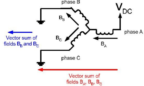

例如,若Q1、Q4打开,其它开关管都关闭,则电流从电源正端经Q1、A相绕组、C相绕组、Q4流回电源负端。流过A、C相定子绕组的电流会产生一个磁场,由右手定则可知其方向与B相绕组平行。由于转子是永磁体,在磁场力的作用下会向着与定子磁场平行的方向旋转,即转到与B相绕组平行的位置,使转子的北磁极与定子磁场的南磁极对齐。
类似地,打开不同的上、下桥臂MOS管组合,就可控制电流的流向,产生不同方向的磁场,使永磁体转子转到指定的位置。要使BLDC电机按指定的方向连续转动,就必须按一定的顺序给定子绕组通电。从一种通电状态到另一种通电状态的切换称为“换相”,例如从AB通电变化到AC通电。换相使转子旋转到下一个位置。上下桥臂各3个开关管,共六种组合,因此每60°变化一次, 经过六步换相就能使电机旋转一个电气周期。这就是所谓的“六步换相法”。
要使转子具有最大的转矩,理想的情况是使定子磁场与转子磁场方向垂直。但是实际上由于定子磁场方向每60°才变化一次,而转子在一直不停旋转,不可能时刻使它们保持90°的相位差。最优化的方法就是在每次换相时使定子磁场领先转子磁场方向120°电角度,这样在接下来转子旋转60°的过程中,定子磁场与转子磁场方向的夹角从120°变化到60°,转矩的利用率最高。

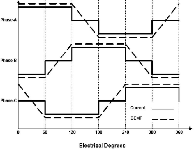

图3给出了电机旋转一个电周期中电流和反电动势的波形,其中的实线代表电流,虚线代表反电动势,横坐标为电机旋转的电气角度,根据BLDC的“六步换向”控制理论,我们知道在任意时刻三相BLDC只有两相通电,另一相开路,三相两两通电,共有六种组合,以一定的顺序每60°变化一次,这样产生旋转的磁场,拉动永磁体转子随之转动。这里的60°指的是电气角度,一个电周期可能并不对应于一个完整的转子机械转动周期。完成一圈机械转动要重复的电周期数取决于转子的磁极对数。每对转子磁极需要完成一个电周期,因此,电周期数/转数等于转子磁极对数。
poYBAGOtYTyAI1wtABTa6ah_ToQ560.png?imageView2/2/w/1000
图3 BLDC电机电流和反电动势波形
控制BLDC的关键就是确定换相的时刻。从图3中可以看出,在每两个换相点的中间都对应一个反电动势的极性改变的点,即反电动势从正变化为负或者从负变化为正的点,称为过零点。利用反电动势的这个特性,只要我们能够准确检测出反电动势的过零点,将其延迟30°,即为需要换相的时刻。
四、反电动势的检测方法
从图3中可以看出,每次的反电动势过零点都发生在不通电的那一相。例如图3中第一个60°内,A相电流为正,B相电流为负,C相电流为零,这说明电机AB相通电,电流从A相流入B相,C相为开路。反电动势的过零点正好出现在C相。而且由于C相不通电,没有电流,其相电压就与反电动势有直接的对应关系。因此只要在每个60°内检测不通电那一相的电压,即可检测反电动势。

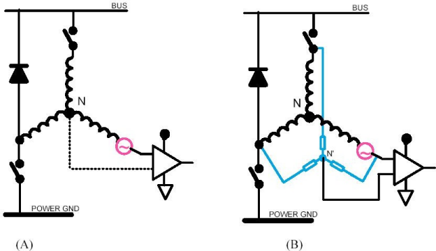

4.1 重构虚拟中性点
由于BLDC电机的Y形连接,三相都接到公共的中性点,相电压无法直接测量。只能测量各相的端电压,即各相对地的电压,然后与中性点电压比较,当端电压从大于中性点电压变为小于中性点电压,或者从小于中性点电压变为大于中性点电压,即为过零点。原理图如图4(a)所示。
pYYBAGOtYf2AC0m2AA29X0S6ytE157.png?imageView2/2/w/1000
图4 检测反电动势过零点
但是一般的BLDC电机都没有中性点的外接引线,因此无法直接测量中性点电压。解决这个问题最直接的办法就是重构一个“虚拟中性点”,通过将三相绕组分别通过阻值相等的电压连接到一个公共点而成,这个公共点就是虚拟中性点,如图4(b)所示。
重构虚拟中性点的方法有一定的实用性,但是也有很大的不足。由于BLDC电机是用PWM方式驱动,PWM在一个周期内先输出“ON”后,输出“OFF”;当PWM为“ON”时电机绕组通电,为“OFF”时关断。于是加在电机绕组两
端的电压不断地在高电平和低电平之间切换,其中性点电压中包含了大量的开关噪声。若对中性点电压进行滤波,一方面增加了电路的复杂度,另一方面滤波电路会造成信号的相移,使检测到的过零点比实际发生的时刻后移,无法准确地指导换向。

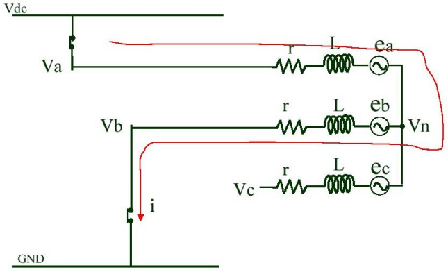

假设采用H-PWM-L-OM的调制方式(详见5.2节:PWM调制方式),即上桥臂采用PWM调制,下桥臂恒通,图5为PWM为“ON”时简化的BLDC电机等效电路,电机的每相都等效为一个电阻、电感和反电动势的串联。假设当前
为AB通电,电流从A相流入B相,C相开路。vdc为直流母线电压,va、vb、vc分别为A、B、C相的端电压,vn为中性点电压,ea、eb、ec分别为A、B、C相的反电动势。
对A相列电压回路方程:
pYYBAGOtZPmAdINcAAARGgCSjE0384.png?imageView2/2/w/1000
对B相列电压回路方程:
poYBAGOtZQ6AeKrrAAAPrUAlwUs865.png?imageView2/2/w/1000
其中Vmos为MOS管上的压降。以上两式相加得:
poYBAGOtZT6AWsXDAAAM5FusBrI373.png?imageView2/2/w/1000
于三相平衡的系统,若忽略三次谐波,有
pYYBAGOtZVOAC4W9AAAJBeDDYSY337.png?imageView2/2/w/1000
将(5.2.4)代入(5.2.3)得
poYBAGOtZWqAZiJUAAALIzm6Brg919.png?imageView2/2/w/1000
于是可得C相端电压为
poYBAGOtZY-ACaISAAAOFjZHIVg961.png?imageView2/2/w/1000
由上式可以看出,不通电相的端电压由该相的反电动势叠加在vdc/2上而形成,因此可以通过比较不通电相的端电压与vdc/2的大小来检测反电动势过零点。用这种方法避免了开关噪声的影响,因此也无需增加滤波电路。

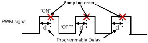

为了避免PWM刚由“OFF”变为“ON”时会出现的尖峰电压,一般在PWM进入“ON”状态后再延时一段时间再进行反电动势采样,如图6所示。这个功能用SH79F168的PWM的中心对齐模式可以很方便地实现。在中心对齐模式下,PWM的周期中断发生在“ON”状态的中间位置。于是我们可以把PWM设为中心对齐模式,然后在周期中断中进行反电动势采样。
poYBAGOtZlKAVMYwAAQ1upRDw2I848.png?imageView2/2/w/1000
图6在PWM为“ON”时采样
但是这种方法有一个不足,就是PWM的占空比不能太小,否则PWM为“ON”的时间太短,来不及进行AD采样,从而无法准确判断过零点,使电机的换相发生错乱,无法正常运转。在电机进入闭环控制后,PWM占空比越小转速越低,因此这种方法不适用于要求实现极低转速的场合。现实中要求电机能进行极低速运转的场合不多,所以这种方法也能适用于大多数应用。

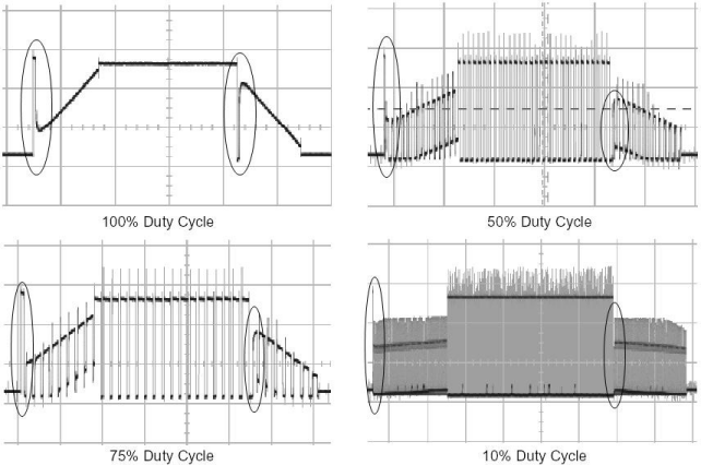

还有一个要注意的问题,就是刚换相后的一段时间内,若当前断开相绕组在换相前是接电源正端,则其端电压在刚换相的瞬间会迅速降落至电源负端电压,形成一个向下的尖峰;若当前断开相绕组在换相前是接电源负端,则其端电压在
刚换相的瞬间会迅速升高到电源正端电压,形成一个向上的尖峰。这种现象在
PWM占空比越大时越明显,持续时间越长,如图7所示。
poYBAGOtZoOAQDL0ABC6L5a5Zt4539.png?imageView2/2/w/1000
图7 换相瞬间的电压尖峰
产生这种现象的原因是,在刚换相的瞬间,由于电机绕组的电感效应,断开相绕组内的电流不会马上消失,根据电流的方向不同,会通过上桥臂或下桥臂的开关管的体二极管进行续流,持续一段时间才消失。电流越大,持续时间越长。以图5为例,若电机从图示中的AB通电切换到AC通电,B相绕组断开,上下桥臂的开关管都关闭。当时B相绕组中从中性点流入的电流不会马上消失,于是通过上桥臂的体二极管续流,与电源正端短路,于是会出现一个正的尖峰;类似地,若电机从图示状态切换到CB通电,A组上下桥臂的开关管都关闭,根据电流的方向,只能通过下桥臂体二极管续流,与电源负端短路,于是出现一个负的尖峰。电流越大,续流时间越长,尖峰越宽。
显然,在刚换相的PWM周期采样的话,很可能受到这个尖峰电压的影响,不能反映正确的反电动势。因此可以根据PWM占空比的大小,选择在刚换相 的一到两个PWM周期内不进行采样,避开尖峰电压。

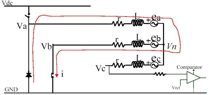

4.3 在PWMOFF区间对反电动势采样
若要求能在极低速下电机也能运转,则可以采用在PWM OFF区间对反电动势采样的方法。
要了解下面的内容,首先要对开关管的结构有一个基本的认识。不论是IGBT还是功率MOS管,在其C极和E极(或者D极和S极)之间都有一个反向并联的二极管,称为体二极管,如图2中的开关管所示。
poYBAGOtZ2SANM5uAAy86pfYBLI184.png?imageView2/2/w/1000
图8 PWM OFF区间的中性点电压
当驱动端的PWM由图5所示的ON状态切换到图8所示的OFF状态时,由于电机绕组的电感效应,绕组内的电流不会马上消失,于是经过下桥臂MOS管的体二极管续流形成回路,如图8所示。若忽略二极管的压降,对A相列回路方程有:
pYYBAGOtaqyAJQTLAAANmFIVuBk310.png?imageView2/2/w/1000
对B相列回路方程:
poYBAGOtav6Ae6AEAAANS-DqB60968.png?imageView2/2/w/1000
对于三相平衡的系统,若忽略高次谐波,有
poYBAGOtayiAMJeDAAAI9Gdg83s831.png?imageView2/2/w/1000
以上三式相加得
pYYBAGOta0-AQdM9AAAJsop6TgE760.png?imageView2/2/w/1000
于是得C相端电压为
pYYBAGOta8eAYmPqAAAKsA7ui54607.png?imageView2/2/w/1000
因此,在PWM OFF区间对断开相绕组的端电压进行采样,所得电压值与反电动势的大小成比例,其过零点也直接反映了反电动势的过零点。

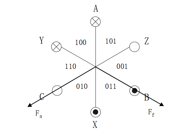

6.1.1 闭环的建立
最简单而常用的方法是给任意两相通电,并控制电机电流不致过大,通电一段时间后,转子就会转到与该通电状态对应的预知位置,完成转子的定位。以图
9为例,若给AB两相通电,则定子磁势Fa的位置如图所示,此时若转子磁势Ff
在图示位置,则转子将顺时针转过120°电角度,与定子磁场方向对齐。
pYYBAGOtbWWAOx0PAABjskp5rmA911.png?imageView2/2/w/1000
图9转子定位
但是这种方法有一个问题,就是如果AB通电前转子恰好在与Fa方向相反的位置,则通电后磁场力的方向与转子成180°角,会形成死锁,转子不会转动,造成定位错误。
为了避免这个问题,可以先给AC、BC通电,形成的磁场方向与Fa垂直,则转子必会转到Fa垂直的位置(即使这时又有死锁,转子在与指定方向成180
°角的位置,也还是与Fa 垂直),然后再给AB通电,则能够确保转子转到Fa 方向。
