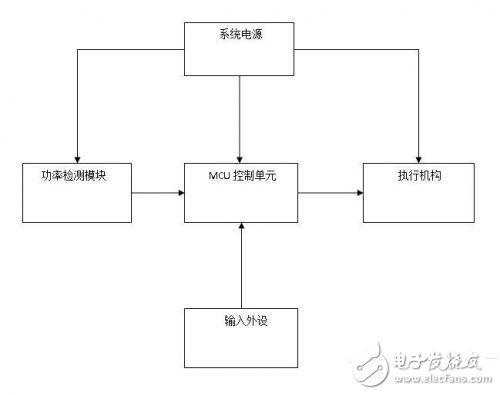

1、系统的组成结构框图
图1
如图1所示,整个系统由五个部分组成,分别是系统电源、功率检测模块、MCU控制单元、执行机构、输入外设。

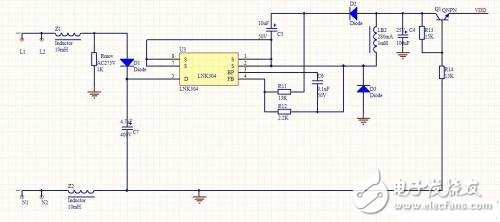

系统电源
图2
电源模块是基于LNK304设计。图2中L和N为220V交流电接口,将交流电加在LNK304芯片上,LNK304的S脚会输出12V电压,通过R13和R14分压成6V再通过一个三极管加强驱动能力,三级管上有部分压降,所以输出电压VDD大概为5V.

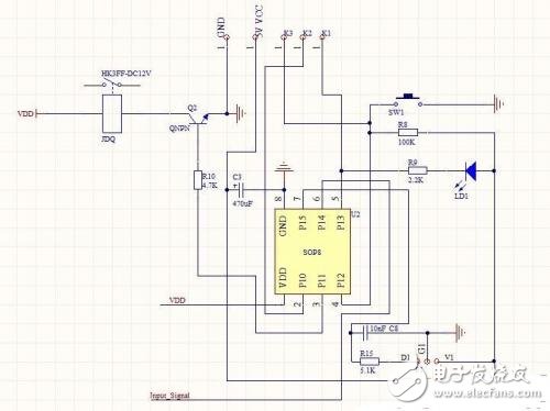

MCU控制部分
图4
控制部分采用MP20E01型单片机,该型号单片机功耗低,体积小,价格低廉同时IO也满足本设计的需求。如图4,功率检测模块输出的脉冲信号送到MP20E01单片机的P14脚,P12脚读取按键信号,P15脚读取外部红外遥控信号,P13脚控制LED指示灯,P1.1控制继电器开启或关断插座电源。

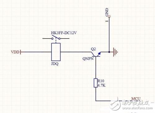

执行机构
图5
当单片机检测到用电器功率过高或过低时控制继电器导通或关断从而实现对插座电源的控制。

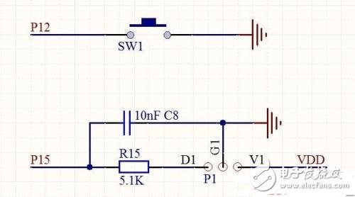

输入外设
图6
通过按键输入可以实现对插座电源的开启和关断,还能进行一些功能设定(如设置学习功能),红外遥控主要用来开启插座电源。
