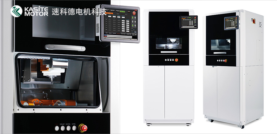

适用于数控机床的高速铣削电主轴
现代数控机床需要使用高速电主轴来实现精密加工,可根据需要轻松达到 60,000 rpm至 100,000 rpm的速度。
德国SycoTec进口高速电主轴包括异步电机(交流电机)和同步电机(直流电机),这两种主轴电机都适合作为高速铣削主轴。
AC异步电机坚固耐用,在短时间内过载并提供恒定的速度。与变频器结合使用,可保持始终如一的高效率。另外,异步电机启动扭矩更低,功率密度更高,与同类交流电机相比,重量减轻30%。
在数控机床上,主轴的选型还要取决于可用空间和加工参数等因素。比如牙科领域的紧凑型 CAD/CAM应用通常配备的是直流铣削主轴6045DC、4061DC-S等。

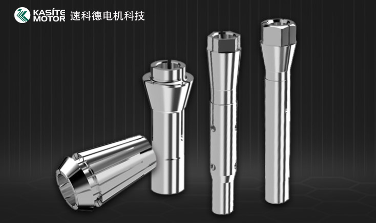

夹头和换刀方式也是主轴选型的决定性因素之一
除了速度和功率,刀架和换刀也是铣削主轴选型的决定性因素之一。德国SycoTec提供了多种类型和夹紧范围的夹头,以便能够精确、快速地配合连接刀具。例如ER夹头提供更高的夹持公差,因此可以容纳不同直径的工具。
poYBAGQamRmAS_faAAC-HP6KoTA409.png?imageView2/2/w/1000SycoTec夹头
另一个重要标准是换刀方式。德国SycoTec具有手动换刀、气动/电动自动换刀方式。在刀具更换相对繁的情况下,自动换刀能缩短生产时间并实现更高的生产率。

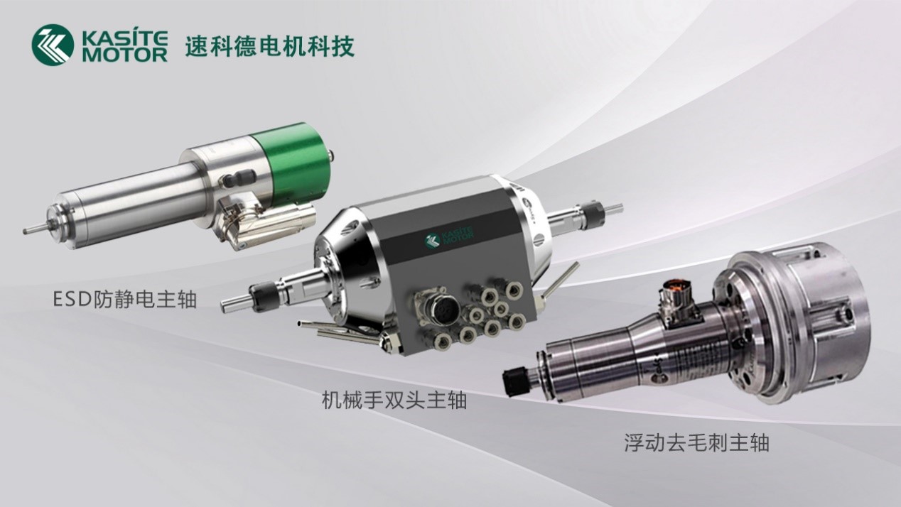

具有特殊功能的高速电主轴适合特定加工应用
一些具有特殊功能的高速电主轴适合特定加工应用,例如在PCB分板中,经常使用带有ESD防静电设计的主轴4033 AC-ESD、4041 HY-ESD等;对于工业机器人可以使用双头主轴50100 AC-duo来提高效率;对于金属非金属去毛刺,4036 DC-T-ER11柔性浮动去毛刺则是更好的选择。
