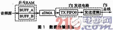

音频处理系统中,采用DMA实现音频数据在微控制器内的传输,能减少内核的参与,降低内核负担。系统的数据传输通道如图1所示,音频信号暂存在缓存区中,由DMA传输到I2S总线模块的发送电路。为了保持音频信号的连续性,采用“乒乓RAM”设计缓存。图中A/B表示乒乓RAM的编号。

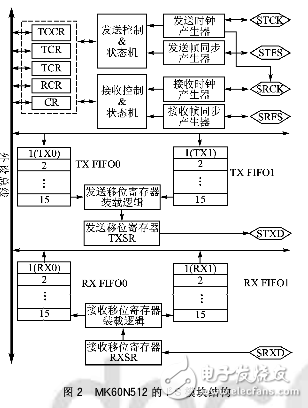

MK60N512的I2S总线模块有3种基本操作模式:普通模式、网络模式和门控时钟模式,针对音频上的应用,I2S总线模块还支持两种衍生模式:I2S总线模式和AC97模式。I2S总线模块的结构如图2所示,由发送电路、接收电路、串行时钟和帧同步时钟产生电路组成。STCK、SRCK分别为串行发送、接收时钟端口,STFS、SRFS为串行发送、接收帧同步端口,STXD、SRXD为串行发送和接收数据端口。在同步模式下,STCK端口被发送和接收单元共同使用。
发送电路和接收电路均有两个FIFO,宽度为32位,深度为15。对发送数据寄存器TX0/TX1和接收数据寄存器RX0/RX1的写入与读取可以访问这些FIFO。发送逻辑将TX FIFO中的数据转移出来,装入发送串行移位器TXSR,然后从STXD端口串行发送;接收逻辑将数据从输入的数据帧中转移出来后,将它们放入接收RXFIFO的入口。当TX FIFO中空缺数目或RX FIFO数据达到设定的数目时,会触发中断或者DMA传输。

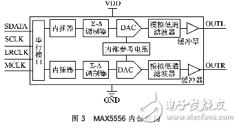

MAX5556内部结构如图3所示,MCLK为主时钟,LRCLK为左/右声道选择时钟,SCLK为外部串行时钟,SDATA为串行音频输入,OUTL/OUTR为左/右声道输出。串行接口模块获取音频数据后,由内置数字插值器、滤波器对其进行滤波,以去除基带音频信号携带的谐波噪声;音频数据经∑-△调制器调制后由DAC转换,输出的模拟信号经由内部的模拟低通滤波器进行滤波,衰减高频量化噪声;内置输出缓存器能驱动大于3 kΩ的负载电阻和高达100 pF的负载电容;最终模拟音频信号从OUTL/OUTR输出。

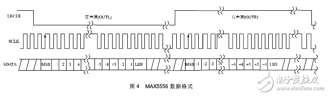

2.3 数据格式
MAX5556支持左对齐16位或者24位数据格式。当其工作在外部串行时钟模式,或工作在内部串行时钟模式,且同时MCLK与LRCLK的比值为384时,有效数据为24位。如果数据不足24位,低位补零;超过24位的数据会被忽略。当工作在内部串行时钟模式,且MCLK与LRCLK的比值为256或512时,有效数据为16位。MAX5556数据格式如图4所示。每次LRCLK沿变化后的第二个SCLK上升沿时,SDATA上数据开始有效,出现最高有效位(MSB);24个或者16个时钟周期后出现最低位有效位(LSB)。LRCLK为0时,数据进入左声道DAC;LRCLK为1时,数据进入右声道DAC。

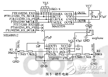

MK60N512通过I2S总线将音频数据传输给MAX5556进行数模转换,输出模拟音频信号由滤波电路进行滤波,同时提高带负载能力。I2S总线模块工作在I2S总线主模式下,发送电路的STCK、STFS和STXD端口对应的引脚分别为BCLK、TX_FS和TXD,I2S总线模块的主时钟通过MCLK引脚输出。硬件电路如图5所示。由于MK60N512工作在3.3 V电压下,而MAX5556工作电压为5 V,为了提高数据传输的稳定性,接口均采用上拉方式。
LM358在5 V单电源供电时有效输出为1.5~3.5 V,而MAX5556的输出可以达到0~5 V,因而在输入端使用R1和R2对原始信号进行衰减,防止输出信号出现削顶失真。

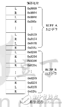

MK60N512的I2S总线模块在I2S总线模式下支持双声道,音频数据在FIFO中交错存放,因此在缓存中的音频数据也需要交错存放。数据缓存如图6所示,其中L/R表示音频左/右声道。每个音频数据占用4个字节空间,缓存BUFF_A、BUFF_B在物理地址上是连续的,它们大小均为512字节,共存储256个音频数据。当DMA从缓区BUFF_A中读取数据时,CPU向缓存区BUFF_B中存储下一组音频信号;当DMA将BUFF_A中的数据全部传输结束后,将DMA通道源地址切换到BUFF_B,同时CPU向BUFF_A存储数据,如此反复。

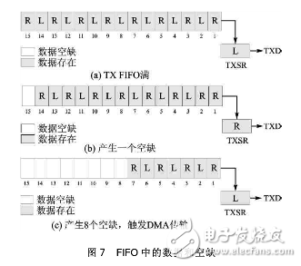

使能TX FIFO和其DMA请求,当FIFO中空缺数达到8时,启动一次DMA主循环。图7为音频数据在TXFIFO移动过程。图7(a)中FIFO为满,随着发送移位逻辑从FIFO从取出一个数据后,FIFO产生一个空缺,如图7(b)所示。当发送8次数据后,FIFO空缺数达到8个,则触发DMA主传输,如图7(c)所示。

当TX FIFO空缺数达到8时,触发DMA主循环,故每次主循环传输数据数目是32字节,每次主循环源地址偏移也是32字节,完成缓存区1 024字节数据传输需要32次主循环。第16次主循环结束,DMA已经将BUFF_A中所有数据传输完毕,DMA源地址指向BUFF_B,并产生“半中断”请求,CPU开始向BUFF_A中存储下一组512字节音频数据。
当BUFF_B中数据传输结束后,源地址恢复到BUFF_A起始地址,并产生中断请求,CPIJ响应中断并向BIJFFB中存储下一组512字节音频数据。可以看出,在传输过程中,CPU只需要响应两次中断请求,然后向缓存区写入音频数据。每次主循环结束后源地址偏移32字节,完整的传输结束后,源地址恢复到BUFF_A起始地址,这些操作都是通过eDMA模块自己完成的。

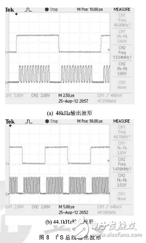

图8为TX_FS和TXD的波形图,通道1为TX_FS,通道2为TXD。左/右声道发送的音频数据均是0x555。图8(a)的发送帧频率为48 kHz,图8(b)的为44.1 kHz。从图8中可以看出,数据长度为24位,左对齐模式,而且数据与帧同步有一个采样时钟的延时,符合MAX5556的数据格式和时序。
