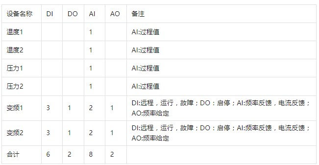

例如:现场有2个温度,2个压力,2个变频器需要接入PLC,那么我们需要先统计出所要接入的IO接口数量,然后就可以选型了。
1.jpg?imageView2/2/w/1000
上面我们一共统计出了6个DI,2个DO,8个AI,2个AO接口,我们的CPU SR20本体集成了12DI,8DO(12+8=20所以叫SR20),CPU模块已经覆盖了开关量输入输出的点数。接下来再配置模拟量扩展模块,AE08=8AI,AQ02=2AO;或者AE04=4AI,AM06=4AI+2AO;或者AE08=8AI,AQ04=4AO;只要选型出的接口总数大于统计出的接口数量即可。SMART系列CPU一共可以扩展6个信号模块。本着经济性为第一原则,我们通常在选择CPU模块时尽量让CPU模块本体的开关量输入输出接口数量来能够覆盖所统计的开关量接口的数量。后面的扩展模块EM0-EM5尽量留出来扩展模拟量模块。当然,怎样扩展性价比最高,最终由您来选择。

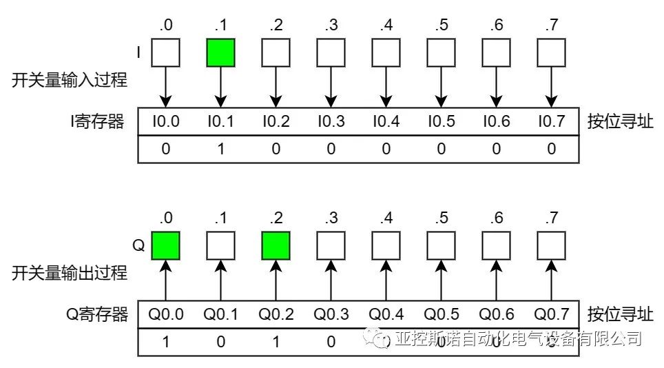

PLC的IO接口和IO存储区的关系就是一套定义好的程序,什么是程序,就是输入经过一定的规则得到输出。开关量处理的程序很简单,就是把相应DI接口的电平信号转换成I寄存器各个位的值,用Q寄存器各个位的值来控制DO接口的通断。

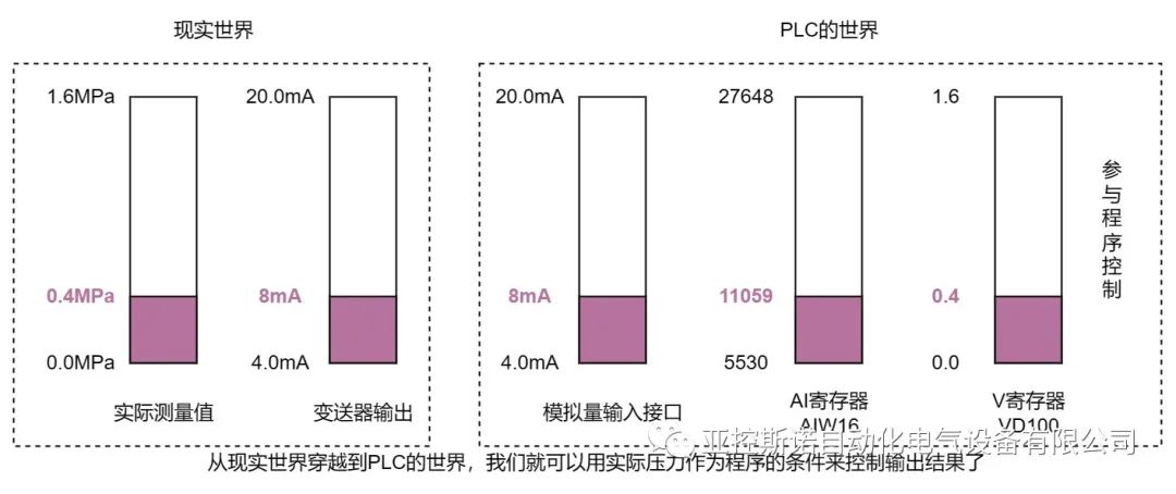

而模拟量的处理过程则是,将AI接口输入的一定范围的模拟量信号(范围0-10V;0-20mA)转换为一定范围的整数值(范围0-27648)存储在AI寄存器中,将AQ寄存器一定范围的整数值(0-27648)转换成模拟量(范围0-10V;0-20mA)通过AO接口输出。

开关量参与程序控制
开关量使用起来非常简单。条件可作为常开,常闭使用,结果可以由线圈,置位,复位指令来操作。

模拟量参与控制前的五个步骤
  1. 压力变送器测量到管道的压力为0.4MPa。
  2. 压力变送器输出一个8mA的电流信号。
  3. PLC的模拟量输入接口接收到8mA的电流信号。
  4. PLC的A/D转换器将8mA的电流信号转换为11059的整数值存储在AI寄存器AIW16中。
  5. PLC通过调用模拟量转换程序将AIW16中的值转换为实际压力0.4存储在V存储区的VD100寄存器中。
第5步模拟量从整数值转换为实际值的过程。

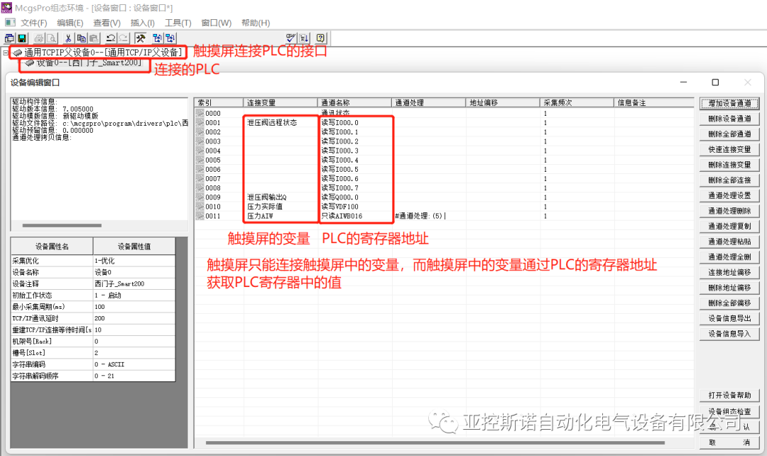

以昆仑通态触摸屏为例,我们需要先在触摸屏程序中创建连接,并在对应的连接中添加需要访问的PLC存储区寄存器。

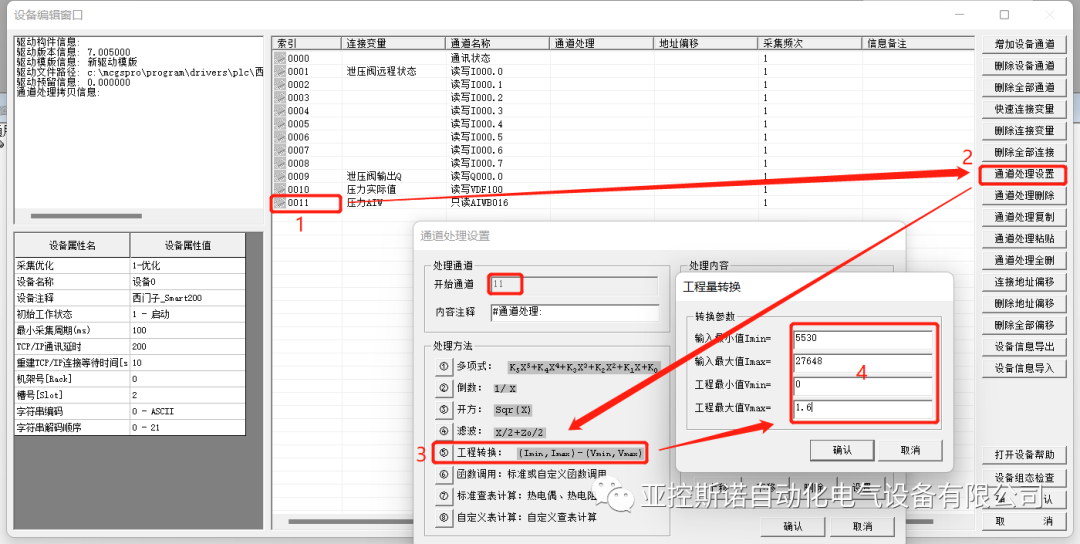

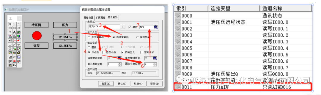

如果显示压力,连接的变量是压力AIW,从连接变量和通道对应的图中可以看到这个变量的值是直接从AIW16读取的,而AIW16中存储的是上文中第4个步骤A/D转换器转换出的整数值,显示出来是整数值不是实际值。
如果需要显示实际值,那么必须要在触摸屏中进行上文中第5个步骤的处理,将整数值转换成实际值存在变量“压力AIW”中。我们可以在通道处理设置中设置工程转换参数,这样就“压力AIW”变量存储的值就是转换后的实际压力值了。
如果不想在触摸屏中进行转换设置,也可以连接PLC存储在VD100寄存器中已经转换好的压力实际值来显示。
