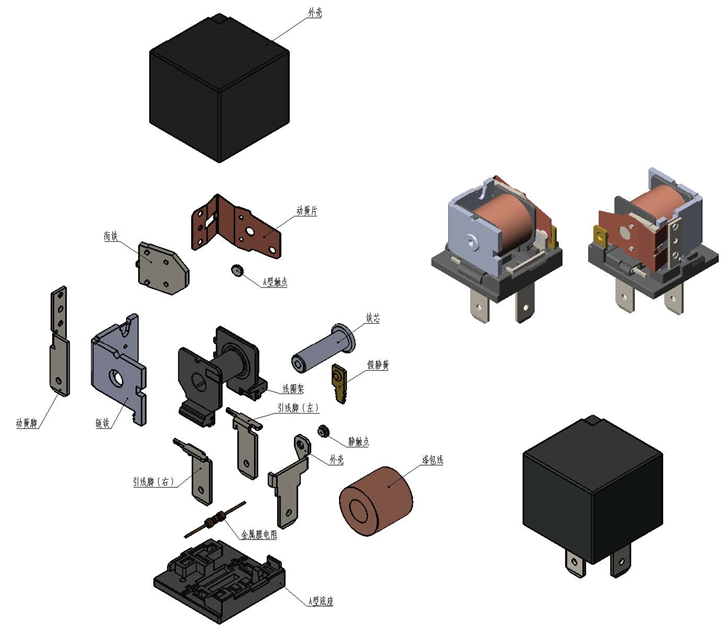

2.1继电器的构造:
继电器一般由铁芯、线圈、衔铁、回位弹簧、触点等组成,具体结构如下图所示:

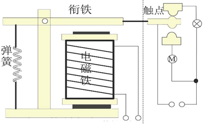

2.2继电器工作原理:
当电磁继电器线圈两端加上一定的电压或电流,线圈产生的磁通过铁心、轭铁、衔铁、磁路工作气隙组成的磁路。在磁场的作用下,衔铁被吸向铁心极靴面,从而推动常闭触点断开,常开触点闭合;当线圈断电时,机械反力使衔铁回到初始位置,常开触点断开,常闭触点接通,如下图所示:

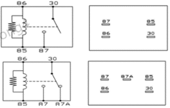

2)按触点结构分类:单刀单掷型(SPST)和单刀双掷型(SPDT),如下图所示:
26d041e6-eab5-11ee-a297-92fbcf53809c.png?imageView2/2/w/1000
SPST和SPDT继电器

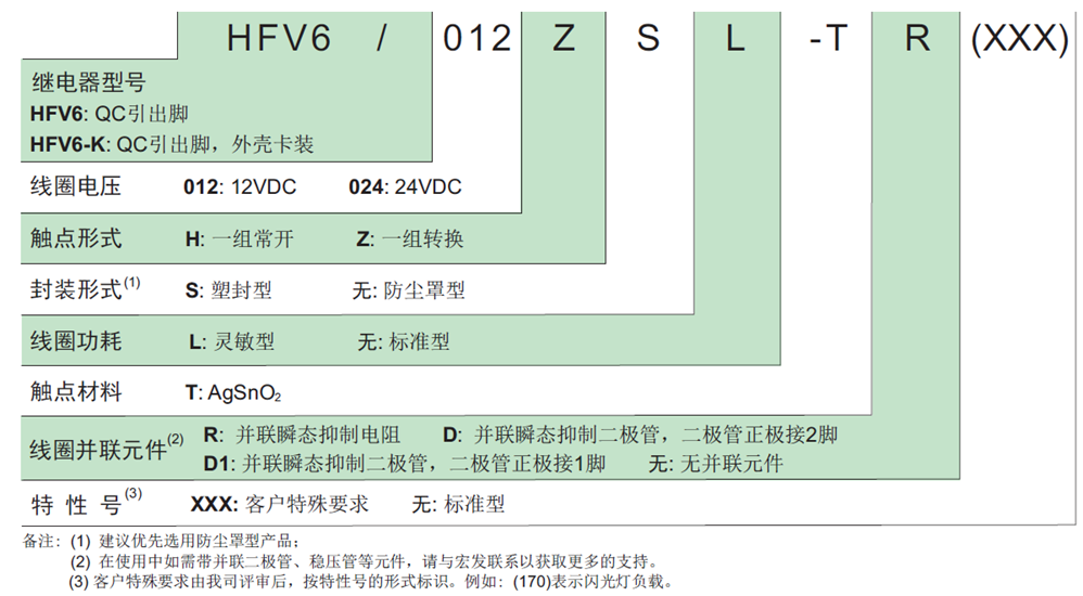

注:宏发继电器型号如下图:
26e0a8e2-eab5-11ee-a297-92fbcf53809c.png?imageView2/2/w/1000

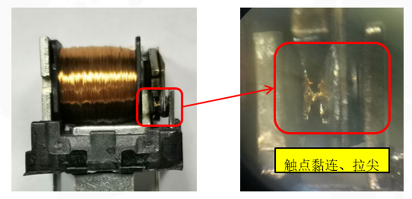

5.1 触点粘连失效:
某试验车在高温耐久试验中发生车辆熄火后风扇长时间运转,通过诊断确认全车无故障码。
5.1.1故障原因分析:
经排查发现是高速风扇继电器输出端始终有电压,通过拆解发现继电器的动静触点因高温熔融,从而导致触点黏连失效。

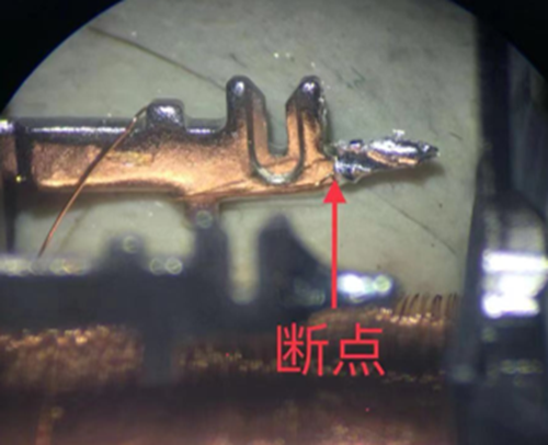

5.2线圈断裂失效:
某试验车在跑耐久试验的过程中在使用空调功能时,发现空调不出风。
5.2.1故障原因分析:
经排查给鼓风机继电器线圈端模拟控制信号,继电器输出端无电压,怀疑继电器线圈端故障损坏。通过拆解发现继电器线圈漆包线受力后挤压断裂,线圈无法导通,导致继电器无法吸合 。
27185b8e-eab5-11ee-a297-92fbcf53809c.png?imageView2/2/w/1000

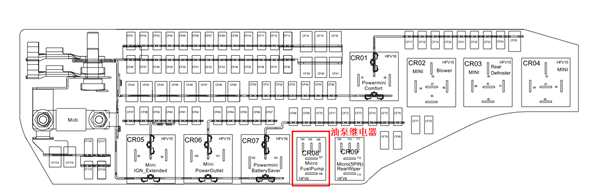

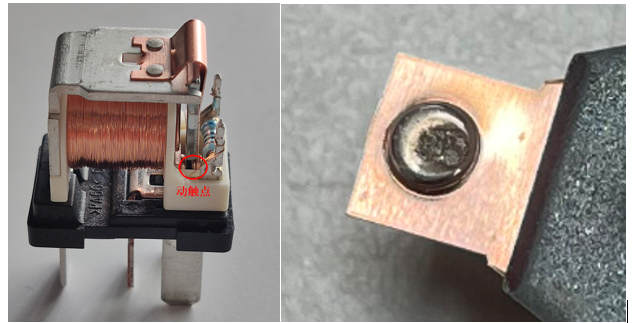

5.3继电器闭合不导通失效故障:
某车型在耐久路试过程中发现整车存在偶发不能起动或熄火的问题,经排查为电器盒中的油泵继电器无电压输出导致,具体入下图所示:
27367f42-eab5-11ee-a297-92fbcf53809c.png?imageView2/2/w/1000
5.3.1故障原因分析:
对故障继电器进行拆解,发现动触点存在沾污,通过能谱分析沾污主要成分含有Na (钠)、K(钾)元素,该元素导电率低,长期聚集在动触点导致无法接通,从而发生油泵继电器无法正常工作的问题。
2749ec80-eab5-11ee-a297-92fbcf53809c.png?imageView2/2/w/1000
