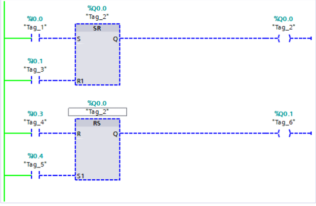

复位优先是PLC指令表中通过输入触点I0.6接通M0.0,M0.0导通后,M0.0的常开触点闭合,驱动Q0.0导通。当I0.7输入触点闭合时,复位M0.0,M0.0线圈失电断开,Q0.0线圈失电断开
PLC1200置位优先和复位优先

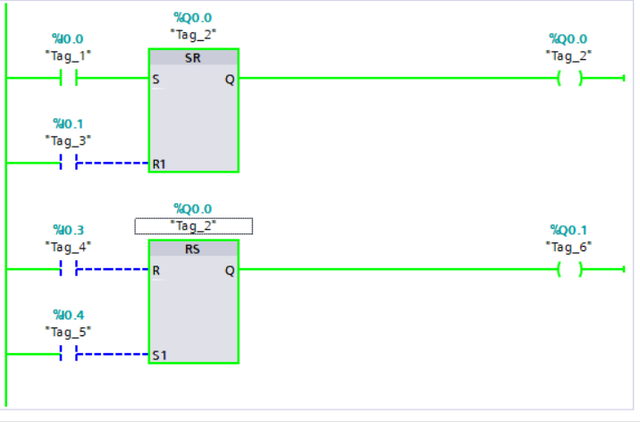

复位优先指令I0.0可以接通Q0.0,Q0.0线圈得电,利用I0.1可以复位Q0.0,Q0.0失电; 置位优先指令I0.3可以接通Q0.0,Q0.1线圈得电,利用I0.4可以置位Q0.0,Q0.1得电。
PLC1200置位优先和复位优先
复位优先指令,当I0.0接通Q0.0,Q0.0线圈得电,同时由于复位优先指令Q0.0已经接通,程序循环执行,所以线圈 Q0.1线圈得电。如果这时按下I0.1复位Q0.0,Q0.0,Q0.1失电; 置位优先指令I0.3可以接通Q0.0,Q0.1线圈得电,利用I0.4置位Q0.0,Q0.1得电。

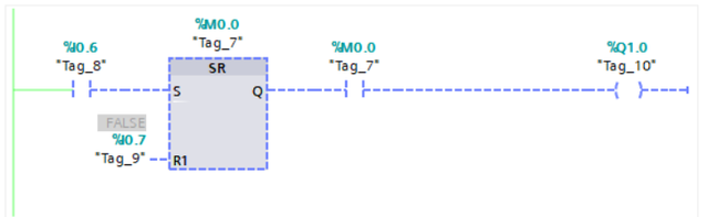

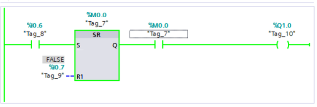

当I0.6按下时,输入型号通过M0.0接通Q1.0,这是复位优先指令,这时按下I0.7输入信号时,复位线圈Q1.0。M0.0常开触点会随着复位优先指令接通和断开。
PLC1200置位优先和复位优先
