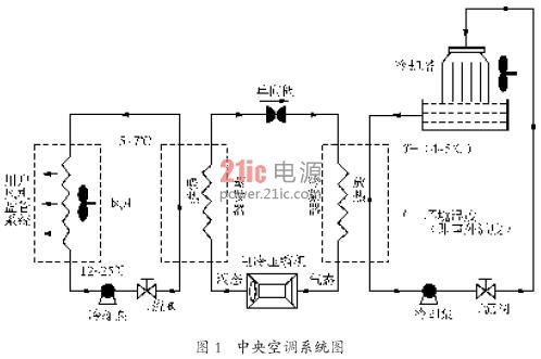

如图1所示,中央空调系统主要由以下几个部分组成。
2.1 冷冻机组
通往各个房间的循环水经由冷冻机组进行“内部热交换”作用,使冷冻水降温为5~7℃。并通过循环水系统向各个空调点提供外部热交换源。内部热交换产生的热量,通过冷却水系统在冷却塔中向空气中排放。内部热交换系统是中央空调的“制冷源”。
2.2 冷冻水塔
用于为冷冻机组提供“冷却水”。
2.3 “外部热交换”系统
此系统由两个循环水系统组成:
1)冷冻水循环系统由冷冻泵及冷冻管道组成。
从冷冻机组流出的冷冻水由冷冻泵加压送入冷冻水管道,在各个房间内进行热交换,带走房间内的热量,使房间内的温度下降;
2)冷却水循环系统由冷却泵、冷却水管道及冷却塔组成。冷冻机组进行热交换,使水温冷却的同时,必将释放大量的热量,该热量被冷却水吸收,促使冷却水温度升高,冷却泵将升了温的冷却水压入水塔,使之在冷却塔中与大气进行热交换,然后再将降了温的冷却水,送回到冷冻机组,如此不断循环,带走冷冻机组所释放的热量。
2.4 冷却风机
1)室内风机安装于所有需要降温的房间内,用于将由冷冻水冷却了的冷空气吹入房间,加速房间内的热交换。
2)冷却塔风机用于降低冷却塔中的水温,加速将“回水”带回的热量散发到大气中去。

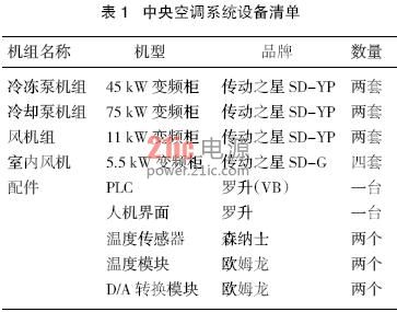

对该中央空调节能系统进行变频节能改造的具体装机清单如表1所列。

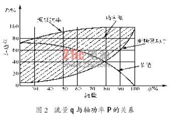

由流体传输设备(水泵、风机)的工作原理可知:水泵、风机的流量(风量)与其转速成正比;水泵、风机的压力(扬程)与其转速的平方成正比;而水泵、风机的轴功率等于流量与压力的乘积,故水泵、风机的轴功率与其转速的三次方成正比(即与电源频率的
三次方成正比)。变频器节能的效果是十分显著的,这种节能回报是看得见的。特别是调节范围大、启动电流大的系统及设备,通过图2 可以直观地看出在流量变化时只要对转速(频率)稍作改变就会使水泵轴功率有更大程度上的改变,此特点使得使用变频器进行调速成为一种趋势,而且不断深入并应用于各行各业的调速领域。
根据上述原理可知:改变水泵、风机的转速就可改变水泵、风机的输出功率。
图中阴影部分为同一台水泵的工频运行状态与变频运行状态在随着流量变化所消耗的功率差。

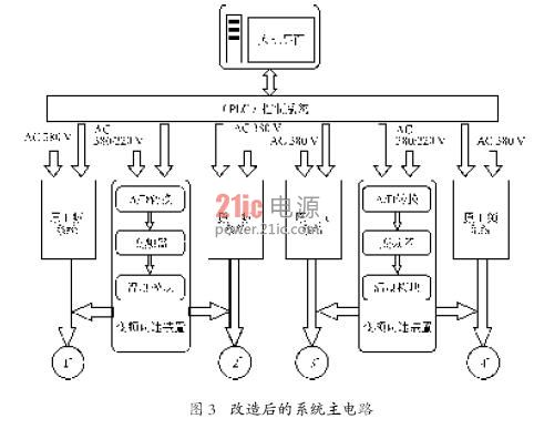

根据中央空调系统冷却水系统的一般装机形式,建议在冷却水系统和冷冻水系统各装两套传动之星SD-YP 系列一体化变频调速控制柜,其中冷却变频调速控制柜供两台冷却水泵切换(循环)使用,
冷冻变频调速控制柜供两台冷冻水泵切换(循环)使用。变频节能调速系统是在保留原工频系统的基础上改装的,变频节能系统的联动控制功能与原工频系统的联动控制功能相同,变频节能系统与原工频系统之间设置了联锁保护,以确保系统工作安全。利用变频器、人机界面、PLC、数模转换模块、温度传感器、温度模块等器件的有机结合,构成温差闭环自动控制系统,自动调节水泵的输出流量,为达到节能的目的提供了可靠的技术条件。如图3所示,给出了主电路具体的改造方案。
3.2.3 系统主电路的控制设计
根据具体情况,同时考虑到成本控制,尽可能地利用原有的电器设备。冷冻水泵及冷却水泵均采用一用一备的运行方式,因备用泵转换时间与空调主机转换时间一致,切换频率不高,所以冷冻水泵和冷却水泵电机的主备切换控制利用原有电器设备,通过接触器、启停按钮、转换开关进行电气和机械互锁。确保每台水泵只能由一台变频器拖动,避免两台变频器同时拖动同一台水泵造成交流短路事故;并且每台变频器任何时间只能拖动一台水泵,以免一台变频器同时拖动两台水泵而过载。

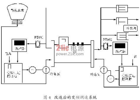

变频节能系统示意图如图4所示。
1)对冷冻泵进行变频改造PLC控制器通过温度模块及温度传感器将冷冻机的回水温度和出水温度读入控制器内存,并计算出温差值;然后根据冷冻机的回水与出水的温差值来控制变频器的转速,调
节出水的流量,控制热交换的速度。温差大,说明室内温度高系统负荷大,应提高冷冻泵的转速,加快冷冻水的循环速度,加大流量,加快热交换的速度;反之温差小,则说明室内温度低,系统负荷小,可降低冷冻泵的转速,减缓冷冻水的循环速度,减小流量,
降低热交换的速度以节约电能。
2)对冷却泵进行变频改造由于冷冻机组运行时,其冷凝器的热交换量是由冷却水带到冷却塔散热降温,再由冷却泵送到冷凝器进行不断循环的。冷却水进水出水温差大,说明冷冻机负荷大,需冷却水带走的热量大,应提高冷却泵的转速,加大冷却水的循环量;温差小,则说明,冷冻机负荷小,需带走的热量小,可降低冷却泵的转速,减小冷却水的循环量,以节约电能。
3)冷却塔风机变频控制通过检测冷却塔水的温度对冷却塔风机进行变频调速闭环控制,使冷却塔水温恒定在设定温度,可以有效地节省风机的电能额外损耗,能达到最佳节电效果。
4)室内风机组变频控制通过检测冷房温度对变风机组的风机进行变频调速闭环控制,实现冷房温度恒定在设定温度。室内风机组变频控制后可达到理想的节电效果,并且使空调效果更佳。
