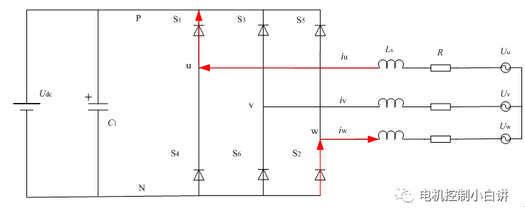

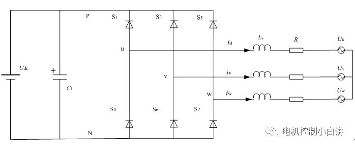

回归正题,我们前面说了FreeWheel是将逆变器的6个开关器件全部关断,这种情况下,IGBT绝对不会导通,分析的时候可以不用考虑IGBT,但是IGBT反并联的二极管存在导通的可能,此时系统的主回路拓扑如下:
这时候逆变器其实等效为三相不控整流电路,当电机转速较低时,电机的反电动势幅值比较小,电机线电压小于母线电压Udc,二极管无法导通,整个回路之间不会产生电流,就不存在能量交互。

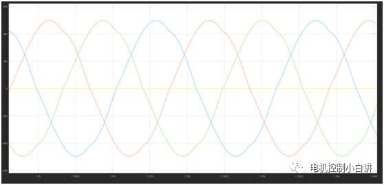

电流连续阶段:随着转速升高到一定之后,电流断续时间缩短到0,此时电机的三相电流将进入连续状态,变为连续的交流电流。
下图为电流连续阶段的电流波形。

首先,我们来分析一下,进入电流连续阶段,二极管的工作状态:二极管作为一个单向被动续流器件,在这种工况下,它是导通还是关断完全由电流方向决定。当相电流方向为流入电机时,对应桥臂的下桥臂二极管导通,上桥臂二极管关断(如下图的W相电流所示);当相电流方向为流出电机时,对应桥臂的上桥臂二极管导通,下桥臂二极管关断(如下图中的U相电流所示)。
为了方便分析,先规定一下电机相电流正方向:电流流入电机为正方向,电流大于0。

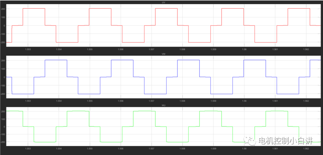

以U相桥臂为例来分析,u相电流为正时,下桥臂二极管导通,u相电压就被钳位到0(u点对N点的电压);u相电流为负时,上桥臂二极管导通,u相电压被钳位到Udc,故此时u相桥臂上下管各导通180°。v相和w相的工作状态与u相一致,此时逆变器其实工作在180°导通工作模式。
从图中可以明显看出,作用到电机端U相上的电压为与电流反向的方波电压,结合分析UVW三相的电压,可以发现此时作用到电机端的电压其实就是六个基本电压矢量,等效为过调制的最终形式-六阶梯波,同时电压矢量与电流矢量反向(相位相差180°)。
下图为电机端的线电压波形。

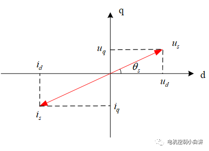

根据前面的分析,进入电流连续阶段后,三相电流与电压反相,相位关系如下:
根据相位图,可以得到如下关系:

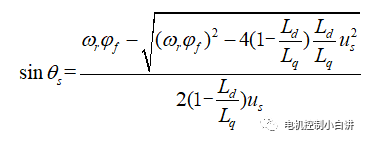

电压和电流需要满足电机稳态方程(忽略定子电阻的影响):
虽然通过解方程组获得了两个角度正弦值的根,但是这里面只要一个根是真实可取的:假定取“+”,当单机转速足够高,会导致计算出来的正弦值大于1,但是正弦值不可能超过1,所以两者相悖,因此只能取“-”。

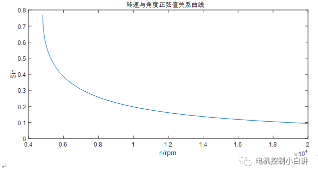

从角度正弦值的解析表达式可看出:当母线电压固定时,随着转速(以正转为例分析)的升高,正弦值逐渐减小,电压矢量与D轴夹角减小;当转速趋近于无穷大时,正弦值趋近于0,电压矢量与D轴夹角趋近于0。

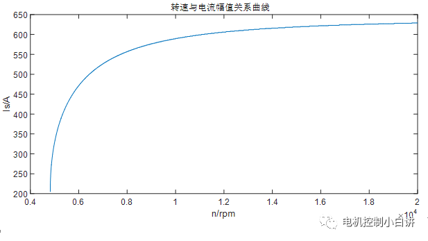

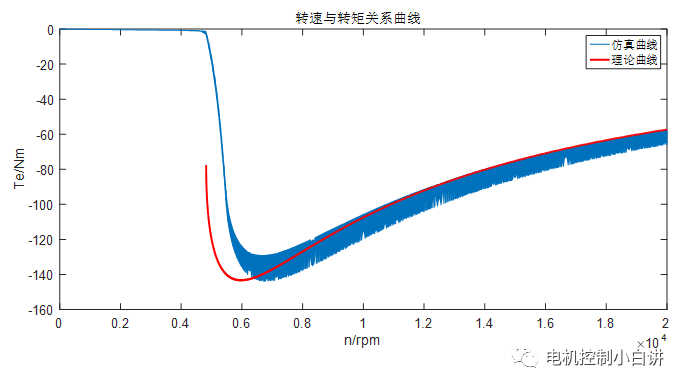

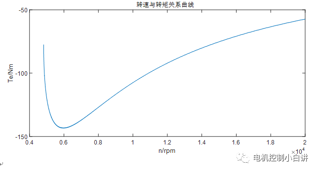

因为这里的解析表达式比较繁琐,电控小白就不对其进行更加深入的分析了,感兴趣的读者可以自行将Is的表达式带入,对其求偏微分分析转矩随转速的变化情况。这里请容电控小白偷懒,我直接将解析表达式输入matlab脚本中,利用matlab直接输出相关的曲线。
角度正弦值随着转速升高而减小,与前面的分析一致。
电流矢量幅值随着转速的升高而逐渐增大,但随着转速升高,电流曲线的斜率逐渐减小,电流增长速度变慢,当转速超过一定值后,电流幅值变化不明显,可以近似认为保持不变。转速升高到无穷大时,电流矢量幅值约为电机特征电流,电控小白就不在这里对这个结论进行证明了,感兴趣的读者可以自行分析。
电机输出转矩绝对值随着转速的升高,先增大后减小,最大转矩出现在距离进入电流连续阶段的转速点附近。

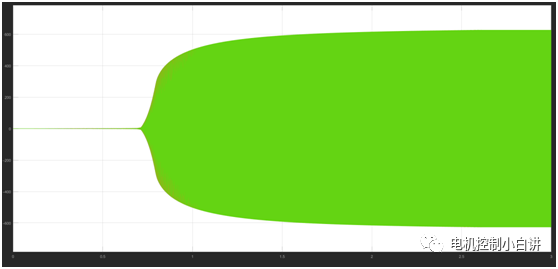

虽然前面从理论上分析了永磁同步电机在自由停机状态下的工作状态,但是前面的分析是否正确呢?电控小白再次利用simulink仿真模型来验证。
上图为电机的相电流波形,可以看出当转速升高使反电势超过母线电压后,相电流幅值随着转速的升高快速增大,但电流变化率逐渐减小;当转速超过一定值后,电流幅值增大不在明显,与前面的分析一致。
对比仿真曲线和理论曲线,两条曲线基本能对应上,这也证明前面的理论分析是正确的。
理论曲线的最大转矩比仿真曲线略大,主要是因为理论分析是忽略了定子电阻的影响,电阻本身会消耗能量,导致转矩减小;同样的,因为忽略定子电阻的影响,所以最大转矩对应的转速会有一定的偏差。
