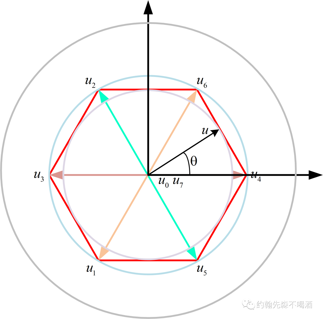

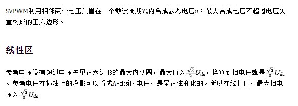

SVPWM形成电压矢量通常可以划分为三个区段:
  • 线性区
  • I区(对相位更看重,改变幅值)
  • II区(对幅值更看重,改变相位)
个人理解过调制,就是当控制器输出的参考电压超出了逆变器可以发出的最大电压矢量,这个时候就需要人为的对参考电压进行调整
图1
1.jpg?imageView2/2/w/1000
I区
参考电压在最大内切圆和外切圆之间。极限情况就是参考电压轨迹为外切圆,这时除了正六边形6个顶点可以发波,其他位置都无法正常合成。在这个区间,往往考虑电压相位的优先级会高于幅值的优先级,所以通常时间参考电压直接拉到参考电压与正六边形交点处,所以实际的电压轨迹就是正六边形。而此时在横轴上的投影需要通过FFT才能提取基波值。(这里没算过)
