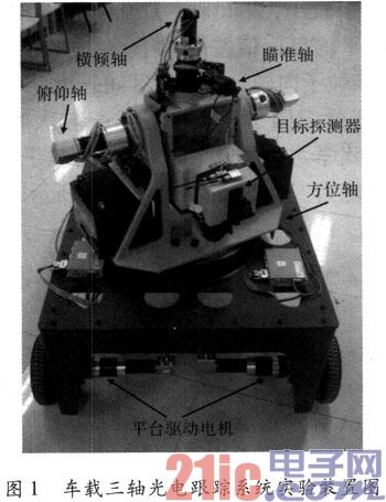

图1为自主设计的车载三轴光电跟踪系统实验装置图。系统的工作原理为:三轴光电跟踪系统安装于沿水平面运动的车载运动平台,空间目标的位置由目标探测器(CCD)测得;然后通过方位轴、俯仰轴和横倾轴的转动,使得瞄准轴对准目标,以实现系统的跟踪功能。

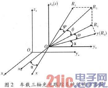

三轴光电跟踪系统各转动轴的转动方位如图2所示。以大地坐标系为参考坐标系,原点为Oa,车载平台所在位置为O。在某当前时刻,车载平台的当前平移坐标在原坐标位置为(m,n,0),转动角度为α。设目标原始坐标为(xa,ya,za),则原始坐标(xa,ya,za)和当前车载平台坐标(x,y,z)的转换关系为

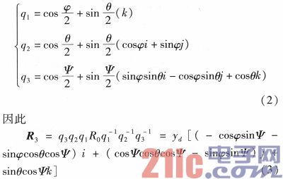

初始状态时,系统方位轴和横倾轴与z轴重合,俯仰轴与x轴重合,瞄准轴与y轴重合。设目标与O的距离为yd,根据四元数定义,三轴光电跟踪系统在参考坐标系下的零位瞄准轴矢量为R0=ydj。首先绕方位轴转动角度为φ,得到瞄准轴矢量R1,描述转动的四元数为q1;再绕俯仰轴转动角度为θ,得到瞄准轴矢量R2,描述转动的四元数为q2;最后绕横倾轴转动角度为ψ,得到瞄准轴矢量R3,描述转动的四元数为q3,其中

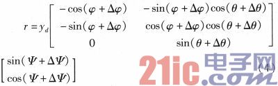

对于三轴光电跟踪系统,通过目标探测器可获得目标原始位置ra(xa,ya,za),并通过式(1)转换为当前位置r(x,y,z),而系统的三轴初始转角(φ,θ,ψ)为可测值。因此,为使三轴光电跟踪系统瞄准目标当前位置r,三轴光电跟踪系统的三轴执行角可由3个角位置增量(△φ,△θ,△ψ)完成,其关系如式(4)所示。
通过分析可看出,式(4)为冗余方程。因此,在三轴光电跟踪系统中,由于冗余横倾轴的存在,当转动前后的指向位置和目标位置已知时,三轴角增量的转动角度组合可有无数个,因而必须采用优化方法以求解最佳的三轴转角增量组合。

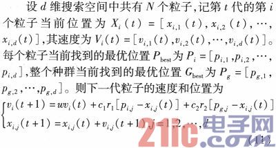

PSO算法是一种基于迭代的智能优化工具,其算法收敛快、鲁棒性好、通用性强,特别适合工程应用。然而,PSO算法存在早熟收敛,而且后期迭代效率不高。因此,针对PSO算法的以上缺点,对PSO算法进行自适应改进,并引入遗传算法中的交叉和变异思想,提出一种混合优化算法,以提高算法的全局搜索能力,防止早熟收敛,改善算法的优化性能。
其中,w为惯性权因子;c1和c2为正的学习因子;r1和r2为[0,1]之间均匀分布的随机数。

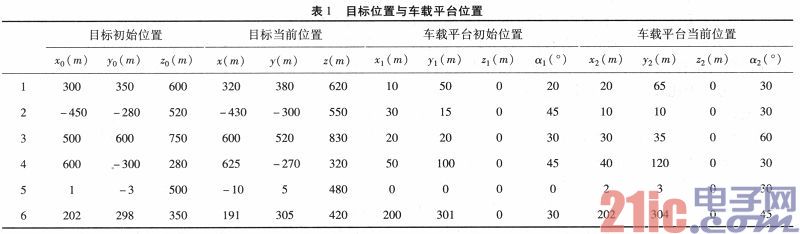

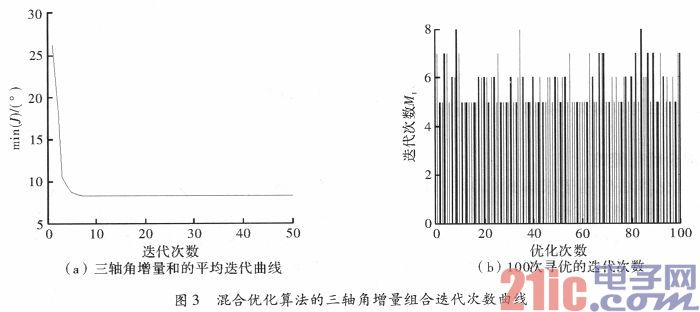

首先,为检验基于混合优化算法的车载三轴跟踪策略优化性能,针对表1中目标位置和车载平台位置,应用混合优化算法对三轴角增量组合进行100次寻优,通过对其寻优迭代次数的多少对算法的快速性进行验证。这里只给出针对表1中第1组所得的寻优迭代次数和平均优化结果。其中,混合优化算法的参数设置如下
图3(a)为100次寻优的三轴角增量和的平均迭代曲线,图3(b)为100次寻优的不同迭代次数。如图3所示,应用混合优化跟踪策略,通过将三轴角增量寻优问题转化为一维单变量寻优问题,平均只需要
因而寻优过程简便,寻优时间短,算法的快速性良好。

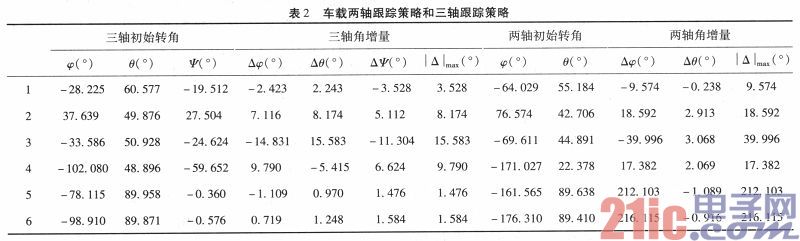

表2给出了基于混合优化的车载三轴跟踪策略跟踪结果和相应的车载两轴策略的跟踪结果。从表2两种跟踪结果的比较中,可得出以下结论:
(1)车载两轴光电跟踪系统在天顶附近(第5和6组数据)的方位角增量明显过大,无法实现目标的跟踪,系统进入跟踪盲区。因而车载两轴光电跟踪系统的跟踪范围最小。
(2)应用混合优化跟踪策略的车载三轴光电跟踪系统,不但在天顶附近能够以较小的转动角增量来实现目标的跟踪,从而避免天顶盲区的产生;而且,与两轴跟踪策略相比较,基于混合优化跟踪策略的车载三轴光电跟踪系统,其转动角增量的最大值|△|max最小,因而可得到更小的角增量组合,系统跟踪过程所需的时间更短,能够更快地实现目标的跟踪定位,跟踪性能最好。

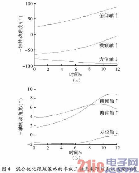

图4为基于混合优化跟踪策略的车载三轴光电跟踪系统的跟踪运动曲线。从图4中可以看出,基于混合优化跟踪策略的车载三轴光电跟踪系统,在整个跟踪运动过程中,系统所需的三轴转动速度均远小于系统给定的最大转速,因而使得三轴能够分别转动一个比较小的角度就可以实现对目标的跟踪定位,保证了系统跟踪过程中的实时性和快速性;而且,系统可以避免跟踪盲区的产生,实现目标的全空间连续跟踪定位,其跟踪性能优于两轴跟踪策略;同时,在跟踪过程中不需要进行轴系间的运动切换,避免了由于切换所引起的跟踪过程不连续,以及切换过程中产生的跟踪误差增大、系统的跟踪精度和可靠性降低等问题,因而其跟踪性能也优于三轴切换跟踪策略。所以系统在整个控制运动过程中的跟踪误差小,跟踪精度高,跟踪稳定性良好,能够满足车载三轴光电跟踪系统对于目标跟踪的要求。因此,基于混合优化跟踪策略的车载三轴光电跟踪系统,能够真正实现三轴联动全空间连续跟踪运动,具有良好的跟踪性能。
