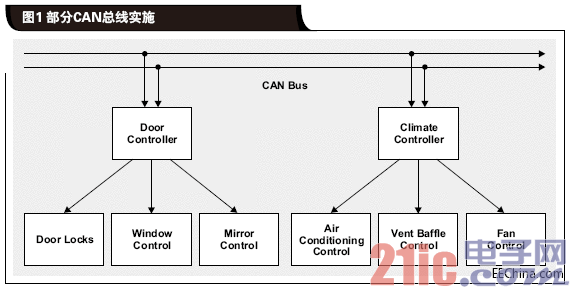

由于越来越多的传感器和处理器不断被加入到这个网络中,总传输速度进一步降低,汽车系统变得更加复杂。图1显示了用于实现车门和温度控制功能的CAN 总线。由于所有这些都是低带宽应用,因此相互干扰并不是一个大问题。但是,如果同一条总线还要处理更高的带宽,如引擎控制等更重要的功能,则需要把车门和温度控制的优先级设为足够的低,以使这些功能不干扰引擎控制。

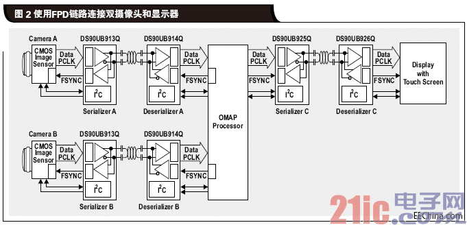

当高带宽和低延迟是最为重要的考虑因素时,应首选FPD链路来实现一些重要的连接。另外,由于可以支持反向通道,并且能够通过单条双绞线对或者同轴线连接来供电,因此布线更加简单。图2显示了一个OMAPTM视频处理器,它连接两个不同的摄像头和显示器,通过单条双绞线对线缆连接外围设备。这种双绞线对线缆支持摄像头视频数据和触摸屏/摄像头设置数据。它还为显示器或者摄像头供电。由于每条链路专用于一个外围设备,因此两个摄像头的信号之间不会出现干扰。
