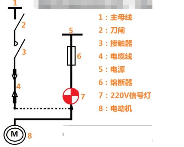

低压(500)伏以下电动机的绝缘情况,一般用500伏绝缘摇表来检査,如果无绝缘测定器,又要迅速判断电动机的绝缘情况,那么可以用信号灯进行粗略判断。
判断方法:
将一只220伏信号灯按图接线,然后进行通电,并做如下判断:
1、灯泡不亮,说明电动机的绝缘尚好,可以投入运行;
2、灯泡的灯丝发红,说明有漏电现象,电动机的绝缘轻微损坏。在生产不能中断的情况下,如果保护装置灵敏可靠,电动机可以暂时使用;
3、灯泡发光正常或很明亮,说明电动机的绝缘严重损坏,不能使用。否则可能发生短路崩烧事故。
同理,虚线表示可以检査电缆的绝缘情况。
