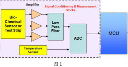

通过精确测量微弱电流的大小,并根据电流值和血糖浓度的关系,反算出相应的浓度。为了测量精确的电流值,往往需要强大的模拟信号调理电路。如图1:
由图1看出,普通血糖仪的模拟电路要求:1.至少2个以上低偏移、低温度系数、低偏置电流的运算放大器。2.至少1路12bit 以上的ADC,最好是16 bit,满足这2个条件是普通血糖仪的基本要求,但这样的方案的成本非常高。

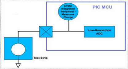

模拟信号调理电路无需外加,只需MCU内部集成的CTMU单元和高精度来ADC完成。如下图2:

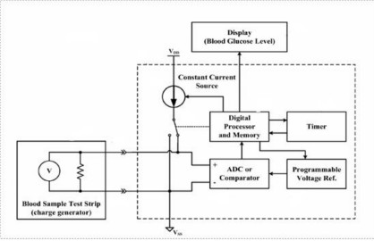

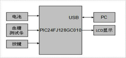

该方案也是基于血糖测量的电化学原理,但其实现方法颠覆了以往血糖的测试方法。本设计介绍了的是一款单芯片设计方案,以Microchip最新的PIC24F“GC” 系列MCU为核心,外围电路设计简单,测试条直接与MCU I/O口连接完成一个快速、高精度、低成本、低功耗的血糖测试。如下图3是血糖仪的硬件框图:
具体原理:当测试条上滴入血样,血液中的葡萄糖与测试条上的酶发生反应产生电荷Q,而电荷与血糖浓度呈线性关系,所以,只需测出纸条上的电荷量就可以知道血糖的浓度。这里与大多数血糖测试方法稍有不同的是测量电荷量,而不是电流值。测量电荷Q用到模拟装置,完全由MCU内部提供,主要包括:高精度模数转换器(ADC)、可编程的恒流源、数字处理器和存储器、高精度定时器、参考电压源等。如下图4是测量电荷MCU内部逻辑图:
