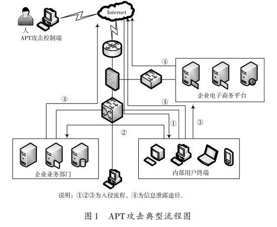

其攻击主要有基于互联网恶意软件的感染、物理恶意软件的感染和外部入侵等三个入侵途径,其典型流程图如图1 所示。就以2010 年影响范围最广的GoogleAurora(极光)APT攻击,攻击者利用就是利用社交网站,按照社会工程学的方法来收集到目标信息,对目标信息制定特定性的攻击渗透策略,利用即时信息感染Google的一名目标雇员的主机,通过主动挖掘被攻击对象受信系统和应用程序的漏洞,造成了Google公司多种系统数据被窃取的严重后果。
从APT典型的攻击步骤和几个案例来看,APT不再像传统的攻击方式找企业的漏洞,而是从人开始找薄弱点,大量结合社会工程学手段,采用多种途径来收集情报,针对一些高价值的信息,利用所有的网络漏洞进行攻击,持续瞄准目标以达到目的,建立一种类似僵尸网络的远程控制架构,并且通过多信道、多科学、多级别的的团队持续渗透的方式对网络中的数据通信进行监视,将潜在价值文件的副本传递给命令控制服务器审查,将过滤的敏感机密信息采用加密的方式进行外传[3].

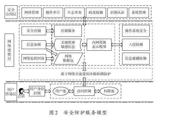

由于APT攻击方式是多变的,以往的APT攻击模式和案例并不具有具体的参考性,但是从多起APT攻击案例的特点中分析来看,其攻击目的可以分为两方面:一是窃密信息,即窃取被攻击者的敏感机密信息;二是干扰用户行为两方面,即干扰被攻击者的正常行为。就APT攻击过程而言,最终的节点都是在被攻击终端。因此防护的最主要的目标就是敏感机密信息不能被非授权用户访问和控制。针对APT攻击行为,文中设计建立了一种基于静态检测和动态分析审计相结合的访问控制多维度防护模型,按照用户终端层、网络建模层和安全应用层自下而上地构建网络安全防护体系,如图2所示。
2.1 安全防护模型技术
整个安全防护服务模型采用静态检测和动态分析的技术手段实时对网络数据包全流量监控。静态检测主要是检测APT攻击的模式及其行为,审计网络带宽流量及使用情况,对实时获取的攻击样本进行逆向操作,对攻击行为进行溯源并提取其功能特征。动态分析主要是利用所构建的沙箱模型对网络传输文件进行关键字检测,对Rootkit、Anti-AV等恶意程序实施在线拦截,对邮件、数据包和URL中的可疑代码实施在线分析,利用混合型神经网络遗传算法等检测技术对全流量数据包进行深度检测,结合入侵检测系统审核文件体,分析系统环境及其文件中异常结构,扫描系统内存和CPU的异常调用。在关键位置上检测各类API钩子和各类可能注入的代码片段。
2.2 安全防护模型结构
用户终端层是整个模型的基础设施层,它主要由用户身份识别,利用基于用户行为的访问控制技术对用户的访问实施验证和控制,结合用户池和权限池技术,访问控制系统可以精确地控制管理用户访问的资源和权限,同时访问者根据授权和访问控制原则访问权限范围内的信息资源。
网络建模层是整个安全防护模型的核心。由内网资源表示模型和多种安全访问控制服务模型共同构成。
采用对内部资源形式化描述和分类的内网资源表示模型为其他安全子模型提供了基础的操作平台。结合安全存储、信息加密、网络数据流监控回放、操作系统安全、入侵检测和信息蜜罐防御,以整个内网资源为处理目标,建立基于访问控制技术的多维度安全防御保障体系。
安全应用层是整个安全防护模型的最高层,包括操作审计、日志审查、病毒防御、识别认证、系统和网络管理等相关应用扩展模块。在用户终端层和网络建模层的基础上构建整个安全防护系统的安全防护服务。
基于APT入侵建立安全防护模型,最关键的就是在现有安全模型上建立用户身份识别,用户行为管控和网络数据流量监控的机制,建立安全防护模型的协议和标准的安全防御体系,并为整个安全解决方案和网络资源安全实现原型。
