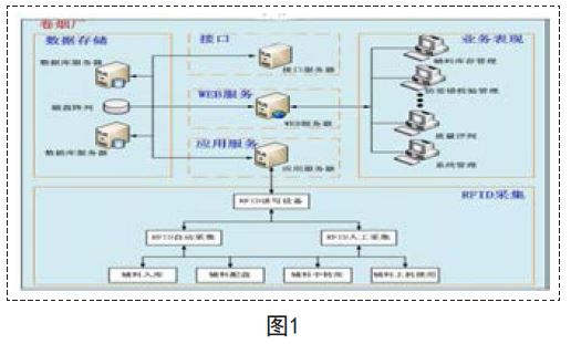

2.系统总体设计
如图1所示,系统总体架构设计采用目前主流的三层体系:表示层、业务逻辑层、数据层,综合考虑了集成性、开放性、重构性、灵活性等问题。使用面向服务架构(SOA),系统容易与企业其他应用系统全面集成,避免了大量的接口开发工作;引入工作流引擎,实现了流程的建模管理,有利于业务流程的优化和扩展;加入规则库机制和基于业务及功能组件重用机制,提高应用性。
2.1 数据层
数据层包含RFID采集与数据存储部分。
RFID采集部分:通过射频RFID技术,实现辅料入库、配盘、中转库、上机使用全过程的辅料信息采集,为系统提供数据支撑。
数据存储部分:主要包括系统软件当前运行的所有数据,辅料厂家提供的RFID电子标签历史数据,运行中实时采集的RFID电子标签数据三部分组成,这些数据保证了系统软件主要功能的运行,是企业的生产的辅料数据中心,同时给系统的统计分析提供数据使用。
2.2 业务逻辑层
业务逻辑层包含应用服务与接口服务部分。
应用服务部分:实现辅料从入库、辅料配盘、辅料中转库、辅料上机使用各个环节的RFID信息扫描、差错校验以及主要的业务处理;实现实时采集数据处理与存储。
接口服务部分:采用业务中间件技术,实现与中烟公司、辅料供应商等系统的信息交互。采用基于WEB SERVICE的通用接口技术,其中具有跨平台能力,穿透防火墙等技术优势,以XML语言为基础,屏避了各个系统实现技术差异带来的技术屏障。
2.3 表示层
表示层包含WEB服务与业务表现部分。
WEB服务部分:主要是负责与系统用户进行交互,将系统的功能展现给用户。不涉及主要的业务处理,用户界面中的业务处理交由应用服务器进行处理,WEB服务器层的存在降低了应用服务器的压力,提高系统业务数据处理的能力。同时WEB服务器层可以承担性能的平衡负载和错误转换的能力,提高了系统的可靠性。
业务表现部分:用户访问系统不受地域和平台的限制,无须安装特殊的客户端应用软件,只要网络访问许可,具有系统授权权限,无论身处何处,用户都可以通过网络访问系统提供的应用功能,完成日常工作管理。
