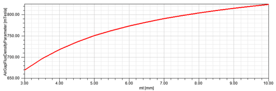

找的一个电机模型,ipm结构,参数化电机磁钢厚度,表现如下:
气隙磁密随磁钢厚度变化的关系
气隙磁密随磁钢厚度增大而增大,但不是线性增大。

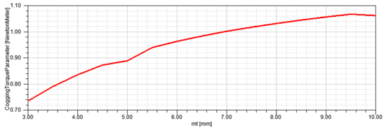

齿槽转矩
齿槽转矩由于气隙磁密增强而增大。

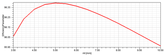

效率
本例中,输出转矩固定,磁钢增大后,铁耗增加速度大于铜耗减小速度。

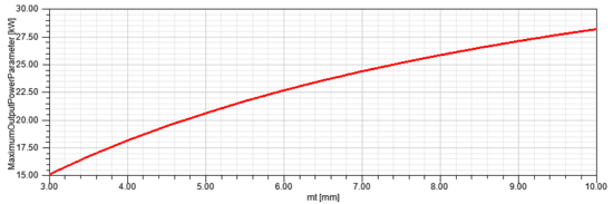

最大输出功率
磁钢越厚,最大输出功率能力越强。

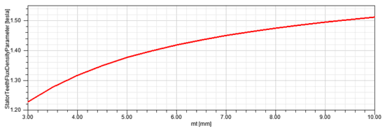

定子齿磁密
齿部磁密增大理所应当。
16ed5db6-2640-11ee-962d-dac502259ad0.png?imageView2/2/w/550
d轴电感会随磁铁厚度增大而减小。
