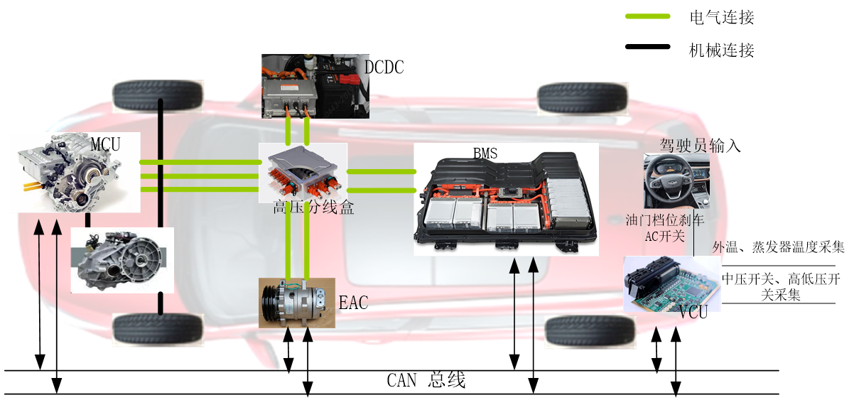

电动汽车采用前置前驱单电机和减速器布置方式,空调压缩机由动力电池供电,动力部分工作原理如示意图1所示。由动力电池经高压分线盒给驱动电机供电,电机通过减速器驱动车轮,实行车辆行驶;由动力电池经高压分线盒给空调压缩机供电,同时动力电池为DC-DC逆变器供电,转换成低压12v给蓄电池充电及整车低压用电器供电。主要相关控制器包括车辆控制器(VCU)、电池管理系统(BMS)、电机控制器(MCU)、空调压缩机控制器(EAC)和逆变器控制器(DCDC),各控制器之间通过CAN信号通讯。车辆控制系统(VCU)通过硬线采集油门踏板、换挡机构、刹车踏板、车辆模式开关等组件的状态,然后根据各系统的状态和驾驶员请求,再向各模块控制单元下发相应的控制指令,各控制模块协作完成车辆行驶。车辆控制系统(VCU)通过硬线连接温度传感器、压力传感器和空调面板AC开关,采集车外环境温度、蒸发器温度、高低压开关状态、中压开关状态和AC开关状态。

图1 整车结构和控制系统图

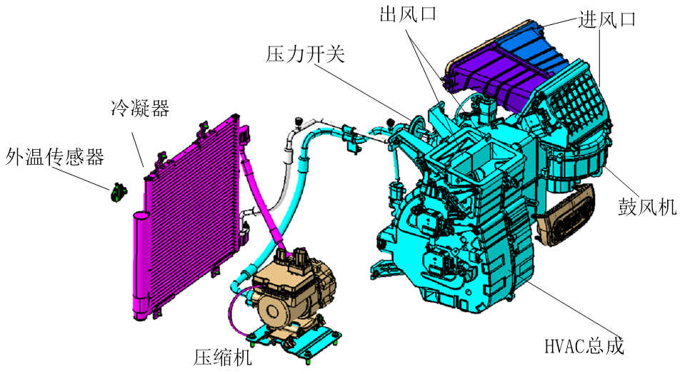

2   空调系统组成
电动汽车空调系统包括空调压缩机及控制器(EAC)、冷凝器、外温传感器、管路及压力开关、膨胀阀、制冷剂、鼓风机、冷凝风扇和HVAC总成等,其中HVAC总成又包括蒸发器、蒸发器温度传感器和PTC等[6][7]。空调系统示意图如图2所示。
1604394445644869.png?imageView2/2/w/1000
图2 空调系统示意图

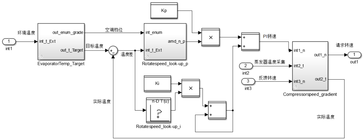

车辆控制器(VCU)连接环境温度传感器和蒸发器温度传感器,采集并解析其实际温度值。根据上一节方案环境温度选择了蒸发器目标温度,以其与蒸发器实际温度的差值进行PI控制计算得出空调压缩机转速,并经过转速上升和下降的梯度处理,防止加速过快引起的抖动,输出压缩机控制转速给EAC执行。蒸发器温度经过压缩机工作后稳定在目标温度值,使车内达到舒适的温度。PI控制转速原理图如图3所示。 PI控制转速模型如图4所示,空调制冷功能的模型集成于VCU模型,编译成软件刷写控制器中。

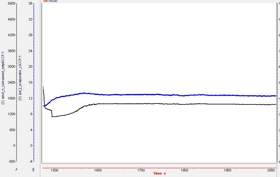

4.1 空调1挡
环境温度27-30℃,前期车型的典型方案是以2500r/min持续运转,蒸发器温度没有明确目标;现策略为空调在1挡工作,蒸发器目标温度为12℃。如图5所示,黑色曲线为压缩机转速,蓝色曲线为蒸发器温度,后面测试数据也是如此。环境温度从高于30℃降低到30℃以下,空调由2挡切换到1挡,蒸发器温度目标值也由10℃提高到12℃,压缩机转速先是从二挡的2300r/min迅速下降1000r/min附近,蒸发器温度随之升高;当蒸发器温度明显升高时,压缩机转速开始增加以便降低蒸发器温度上升速率,当蒸发器温度稳定在12℃时,压缩机转速也随之以1600r/min相对稳定的运转。
1604394468681307.png?imageView2/2/w/1000
图3  PI控制转速原理图
1604394481518200.png?imageView2/2/w/1000
图4  PI控制转速模型

图5 空调1挡测试结果

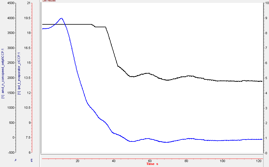

4.2 空调3挡
环境温度为34-36℃,前期车型的典型方案是以3800r/min持续运转,蒸发器温度没有明确目标;现策略为空调在3挡工作,蒸发器目标温度为8℃。从图6可见,开启开启空调后,蒸发器温度最高19℃附近,从VCU发出压缩机转速3800r/min,到压缩机启动工作大约8s蒸发器温度开始迅速下降到7.5℃附近,压缩机转速也相应下降,最终以大约2000r/min运转,蒸发器温度也稳定在目标温度8℃左右。

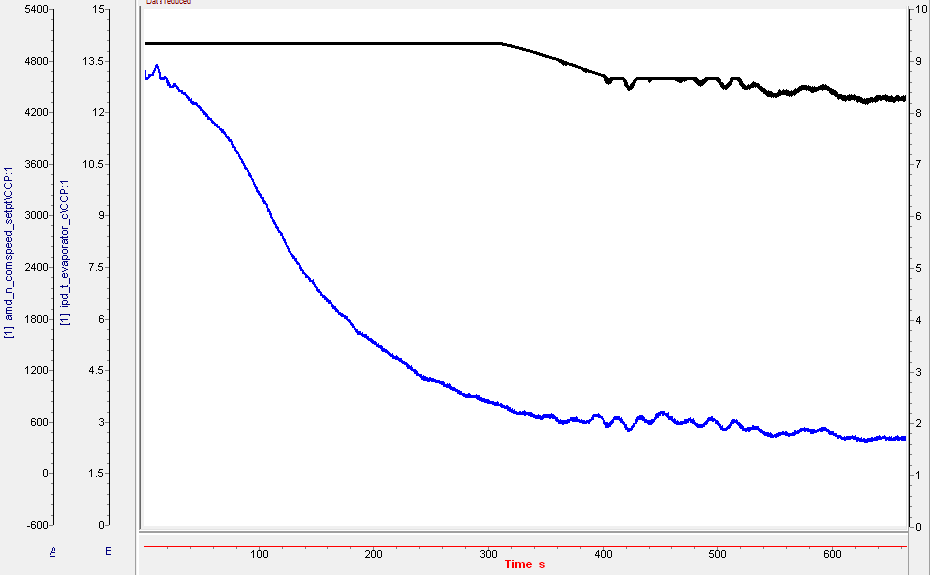

4.3 空调5挡
环境温度为44-45℃,前期车型的典型方案是以5000r/min持续运转,蒸发器温度没有明确目标;现策略为空调在5挡工作,蒸发器目标温度为3℃。从图7可见,蒸发器温度在19.5℃附近,开启空调,从VCU发出压缩机转速5000r/min(设计的压缩机转速上限),到压缩机启动工作5s后蒸发器温度开始下降,由于环境温度较高,经过300s左右蒸发器温度降至3℃附近,压缩机转速也相应下降,经过一段时间调节最终以大约4300r/min运转,蒸发器温度也稳定在目标温度3℃左右。
