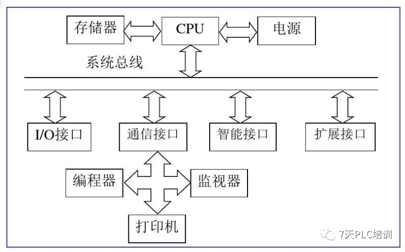

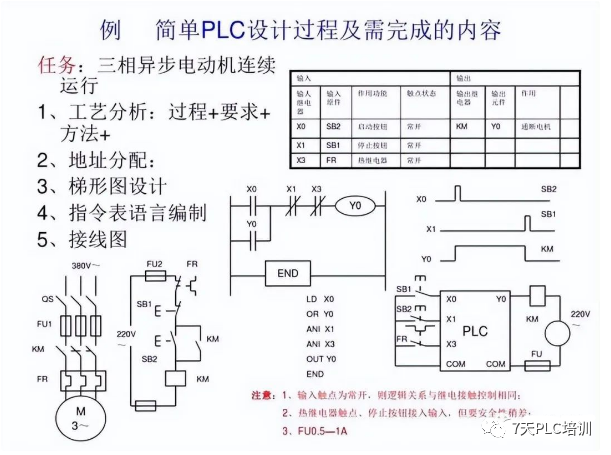

PLC的组成部分
PLC主要由CPU、存储器、输入/输出模块和通信模块等组成。其中CPU负责处理程序逻辑,存储器用于存储程序和数据,输入/输出模块用于与外部设备进行交互,通信模块用于与其他设备进行通讯。

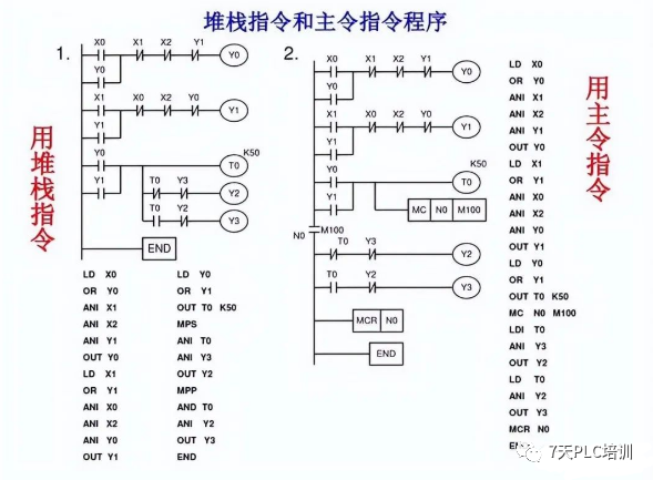

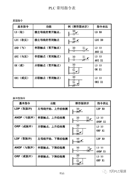

常见PLC编程语言     梯形图
梯形图是最为常见也是最容易学习和理解的一种PLC编程语言。它使用类似于梯子形状的符号来表示输入/输出状态和逻辑运算关系。
8d946f7a-278c-11ee-962d-dac502259ad0.png?imageView2/2/w/1000
指令表
指令表采用类似汇编语言风格来描述程序逻辑,并且支持复杂运算和函数调用等高级特性。
